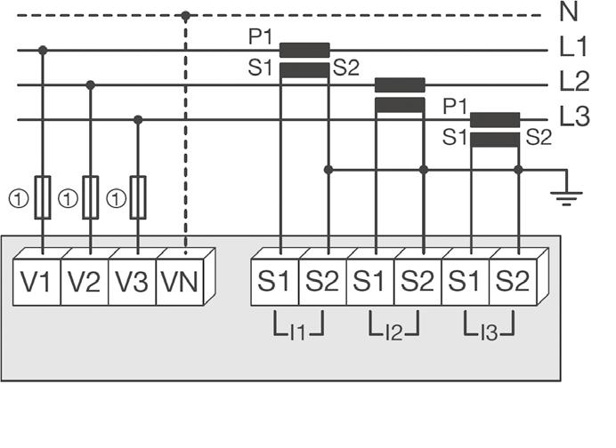

PSoft | 18696    2021-02-27 15:42:00 [1228]
Írtam privát-ban, de ide is leírom ugyanazt...
„Szia Józsi!
Még nem reagáltam a fórumon a kérdésedre...
Most, itt megteszem, majd utána ott is.
Banális okokból kerültek a "klasszikus" zöld/sárga kötések az áramváltókra...
Ugye, mint nagyon sok helyen máshol, ebben az üzemben sem lehet cigizni.
Így, kimentem a kapun kívülre, mint ahogy máskor is szoktam.
Cigizni készülve, a velem levő kolléga -aki egyébként nem dohányzó- mondja...
-maradok, addig én bedrótozom az áramváltókat.
Mondom, -ok, csináld.
Amikor fotóztam a "kész" munkát, hirtelen föl se tűnt hogy hogyan huzalozta.
Természetesen, már nincsenek rajta a z/s kötések, kiszedtem őket.”
Mi ebből a tanulság?...
Lehet...nem kéne dohányozni(nunk)
Előzmény: TBS-TEAM, 2021-02-27 13:16:32 [1222]
TBS-TEAM | 3006    2021-02-27 15:20:25 [1227]
Igen nagyos sok esetben csak rálökik a kábelre és jólvan az úgy sajnos
Előzmény: szf, 2021-02-27 13:56:45 [1226]
szf | 4462    2021-02-27 13:56:45 [1226]
Tisztába vagyok vele. Nem is erre gondoltam, hanem jelenleg úgy rakják fel az áramváltókat ,hogy nincs rögzítve csak bevan kötve sorba vagy rá van fűzve a kábelra.
A soron következő felülvizsgálatkor vagy műszaki átvételkor ez hibának róják fel.
A PSoftól azért kell a cikkszám mert, ha főnöke vette akkor precizen kidolgozott tételek vannak. Én meg lusta vagyok keresgélni.
Előzmény: TBS-TEAM, 2021-02-27 13:47:06 [1224]

TBS-TEAM | 3006    2021-02-27 13:47:06 [1224]
Ez a WAGO áramváltón nem lehet átfűzni a vezetéket.
bemutató video
Előzmény: szf, 2021-02-27 13:07:28 [1221]
jani300 | 12314    2021-02-27 13:37:11 [1223]
Hűha !!!!!!!!
Sorba felfűzött földelés !
Az én időmben ezért főbelövés járt !
Előzmény: PSoft, 2021-02-27 11:11:09 [1212]

szf | 4462    2021-02-27 13:07:28 [1221]
No ezért kell nekem a cikkszám, szép megoldás.
Sok munkát ad, hogy az előttem járó szakik az áramváltót nem rögzítik . Csak rá húzzák a kábelre, emiatt újra szerelés.
Előzmény: PSoft, 2021-02-27 12:54:48 [1220]
PSoft | 18696    2021-02-27 12:54:48 [1220]
A Wago sorkapocshoz van kitalálva az a "rátűzhető" áramváltó.
Egy nyelvvel kapcsolódik elektromosan a sorkapocshoz, a kapcsolat a feszültség szálhoz kell.
A fekete áramváltó testeken, rajt a beépített védelem is, egy 5x20-as 1,6A-es üvegcsöves formájában.
Elvileg használható lenne a sorkapocs nélkül is, de így képez a kettő együtt egy komplex egységet.
Az első ötlet, a "klasszikus" sínre fűzhető áramváltó lett volna, a 1211 első képén láthatóan bőven lett volna hely fent a síneken, de...
Sokkal nagyobb "bontást" igényelt volna, így nagyobb lett volna az üzem részéről a kiesett munkaidő.
Előzmény: Szalai György, 2021-02-27 12:20:21 [1218]

Szalai György | 9544    2021-02-27 12:20:21 [1218]
A kis áramváltó tényleg használhatatlan a sokkal nagyobb sorkapocs nélkül?
Pedig de jó volna, ha nem kéne vezetéket vágni, csak ráfűzni. Ha már úgyis új vezetékeket készítettél.

PSoft | 18696    2021-02-27 11:11:09 [1212]
Ma délelőtt kaptam meg ~"két óra hosszára" a berendezést...
A beépített eszközök, a Wago termékei.
Helyszűke miatt...ez a megoldás született.
Belefértem a két órába.
Előzmény: PSoft, 2021-02-27 11:04:01 [1211]
PSoft | 18696    2021-02-27 11:04:01 [1211]
Egy folyamatos üzemben működő elszívó ventilátor, 90/110 kW-os hajtása.
Régóta tervezett, az utólagos teljesítmény/fogyasztás mérés beépítése.
