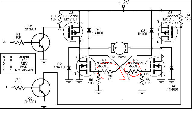

Figyelmetlen voltam! Nem keresztbe kötöttem az említett ellenállást, hanem azonos oldalhoz
A P-fet nagyon melegedett, lecseréltem 1k-ra a felhúzó ellenállást, így már elviselhető
keri | 14086    2009-12-12 15:39:00 [5137]
Ez a kapcsolás úgy működik hogy a felső feteket vezérled, és amikor kinyit, akkor a motorra jutó feszültség kinyitja a megfelelő alsó FET-et.
Ha rövidzár alakul ki azonnal akkor az alsó FET munkapontja nem jó helyen van és folyamatosan nyitva van.
Ha nincs vezérlés a felső feteken akkor elvileg 0Vnak kellene lenni a földhöz képest a motor mindkét pólusán. Ha nem így van akkor valamit elszúrtál.
Előzmény: Sir-Nyeteg, 2009-12-12 14:56:00 [5135]
keri | 14086    2009-12-12 15:32:00 [5136]
Illetve a gate kapacitását is figyelembe kell venni a meghajtásnál, mert amíg csak bekapcsolod addig közel végtelen a bemeneti ellenállás, de a frekvencia növelésével csökken az impedancia is.

Sir-Nyeteg | 1319    2009-12-12 14:56:00 [5135]
Összeállítottam az általad ajánlott kapcsolást.
Nem működik! Rövidzár... táp egyből átvált áramkorlátba 3A-re, pedig csak egy 100mA-es motort raktam rá.
Ha a pirossal bekarikázott ellenállást kihúzom, akkor megy a másik ágon keresztül, és nincs gond. Ha visszadugom, egyből rövidzár újra.
Ha más ötlet nincs, akkor megépítem simán egyetlen fettel, és nem teszek bele forgásirányváltást De abban semmi poén
Előzmény: elektron, 2009-12-10 22:28:00 [5123]

LZ | 1538    2009-12-11 09:31:00 [5131]
Szerintem ezt a kapcsolást PWMmel nem tudod hajtani. Ahogy sebesség is kell akkor már áram is kell egy FET hajtásához. Ezért találták ki a FET drivereket, különben nem fog tudni lezárni a FET teljesen és ott a baj. Pár éve már csak FETet használok, van velük tapasztalatom.
Előzmény: elektron, 2009-12-10 21:52:00 [5120]
LZ | 1538    2009-12-11 09:24:00 [5130]
Szerintem nézd meg ezt a kapcsolást. Tudod PWMmel is hajtani gond nélkül. Ha még optózni is akarsz akkor meg a FET driver bemeneteire tehetsz. Nálam ez működik 8 FETtel a bipoláris léptetővezérlőmben, eddig bevált. Ja a tranyó ne tévesszen meg, az FET csak lusta voltam még megrajzolni vagy keresni a nyáktervezőben.
Előzmény: Sir-Nyeteg, 2009-12-10 21:04:00 [5116]

elektron | 15859    2009-12-10 21:52:00 [5120]
Nézd meg ezt a megoldást pl.
Fast MOSFET H-Bridge

sneci | 1763    2009-12-10 21:44:00 [5118]
Egy kicsit máshogyan látom. Az rendben van, hogy az egyik fél fixen áll, és a P fet zárt. A másik félhidat vezérled a PWM-mel. Az opto kimenete 0, a P fet zárt az N fet nyitott. Most elenged az opto, viszonylag lassan emelkedik a kollektora, az alsó fet már kezd zárni, de a felső zárva van még, mert ő csak később kezd nyitni. Itt akad össze, és emiatt melegszik. Ha bírná a táp, el hiccenne mindkét fet. Itt kell valami holtidő, ami biztosítaná, hogy amíg a éppen zárva lévő fet nem nyit ki teljesen, addig a másik fet nem kezd el zárni. Enélkül komoly zárlati áramok alakulnak ki.
