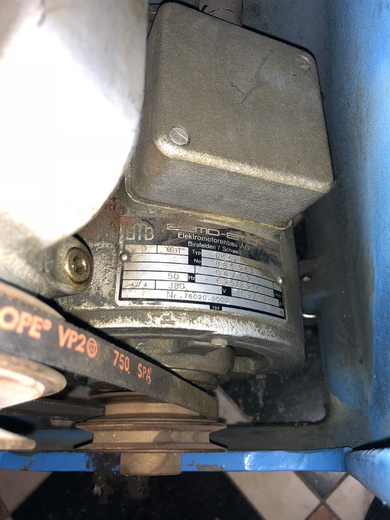

theguru | 85    2018-05-05 13:08:17 [4146]
na feladom. ket gepen a VEM motor van, a harmadikon a gyari EBM ketsebesseges.
Kerdesem az lenne, ha az elektronikat komplet leszerelem es elolrol kezdem, mit javasolnatok, csak szabakyozhato fordulatot, allithato potival, es elore hatra kapzsoloval szeretnek az eredeti motorokon.
Előzmény: remrendes, 2018-05-05 06:44:27 [4144]

remrendes | 4256    2018-05-05 06:44:27 [4144]
Marmint a frekivaltora. Biztos elmondja mi a nyugje.
Előzmény: theguru, 2018-05-04 19:31:04 [4133]
theguru | 85    2018-05-05 00:47:52 [4143]
csinaltam kulcsokat, probaltam mindent ki be kapcsolni, ketton a a fekivalto vilagit de az egyik fault-t jelez. A motorok magneses fekjelzo van. A hetvegen meg probalkozok.
Előzmény: jani300, 2018-05-04 21:46:46 [4142]
jani300 | 12314    2018-05-04 21:46:46 [4142]
Szerintem illetéktelenek ellen ,van rajta a kucsos kapcsoló . Ha nincsen kulcsa és két száll megy csak rá , akkor szerintem csak össze kell kötni .
Honnét tudod hol lakik ?
Nincsen írva semmi .
Előzmény: szf, 2018-05-04 21:15:33 [4141]

jani300 | 12314    2018-05-04 20:01:12 [4140]
Látok a képeken kulcsos kapcsolót , azoknak lehet hogy be kellene lenniük kapcsolva ?
Előzmény: simarex, 2018-05-04 19:58:07 [4139]

theguru | 85    2018-05-04 19:55:24 [4138]
ok feltolom a dropboxba rajzokat, mar ott tartok hogy lebontanam az egesz elektronikat es az eredetire visszaallitanam.
Előzmény: Révész Richárd, 2018-05-04 19:40:05 [4135]

svejk | 33157    2018-05-04 19:47:01 [4136]
Vészgomb nincs benyomva?

theguru | 85    2018-05-04 19:31:04 [4133]
bekacsoltam, de a mtor nem mozdul
Előzmény: remrendes, 2018-05-04 10:35:15 [4130]

remrendes | 4256    2018-05-04 10:35:15 [4130]
A jobb oldalinal a frekivalto bekapcsolt. Lehet erdemes lenne ratenni a kezelopanelt.
Előzmény: theguru, 2018-05-03 10:34:50 [4127]

Ebbben a helyzetében semmi beállitást vagy factory reseten nem tudok rajta elvégezni.
A váltó most került hozzám egy régebbi fórumos ismerőstől.
Tudok valamit érdemben tenni, elég tanácstalan vagyok.
Minden segitséget köszönök!
