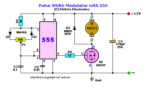

svejk | 33157    2011-06-26 13:12:00 [8659]
A TL494-sem kimondottan alkalmas FET meghajtásra mivel csak egy tranyó van a kimeneten.
Itt most az 1 k-val működik a gate kiürítése, mely szintén nem tanácsos nagyobb frekin.
De van erre a problémára egy nagyon jó kis segédáramkör: 1 tranyó+1 ellenállás+1 dióda.
Előzmény: n/a (inaktív), 2011-06-26 13:06:00 [8657]

svejk | 33157    2011-06-26 12:43:00 [8653]
Egyébként a 3-as kimenet és FET esetén sem kell áramkotlátozó, ha statikus szinten van a kimenet vagy nagyon alacsony a kapcsolófrekvencia. A FET egyenáramú gate ellenállása szinte végtelen, de váltakozó áramúlag elég kicsi, mivel a Gate nem más mint egy pár nF-os kondi.
Meg hát szegény 555-nek is áramkorlátos a kimenete sok mindent kibír az
Előzmény: csewe, 2011-06-26 12:29:00 [8650]
svejk | 33157    2011-06-26 12:39:00 [8652]
Mert itt a 7-es Discharge kimenet van használva amely nyitott kollektoros.
Ezért kell az 1 k felhúzó neki, mely persze kevés több kHz esetén.

csewe | 2578    2011-06-26 12:29:00 [8650]
itt még 47 ohm sincs
Előzmény: svejk, 2011-06-26 12:13:00 [8649]

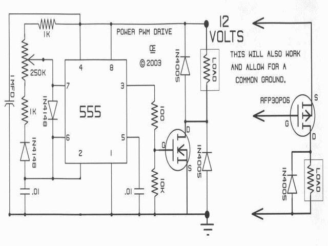

svejk | 33157    2011-06-26 12:13:00 [8649]
Jó, gondolom nehéz volt találni...
De az 555 kimeneti árama úgy emlékszem max. 200mA forrás üzemmódban, tehát a 47 Ohm kicsi.
illetve a poti nem szimmetrikusan szabályoz, egyik irányban 0 a kitöltés.
Ja... mondjuk itt a motor esetében jó is, így le lehet teljesen állítani. Bár lehet pont a rossz ütemben vezérelhető ki 0-ra...Ezt most nem tudom fejből...
Úgy emlékszem ha a (2)(6) bemenetek alacsony szinten vannak akkor a kimenet(3) magas.
Előzmény: csewe, 2011-06-26 12:01:00 [8647]

svejk | 33157    2011-06-26 11:50:00 [8646]
A Te rajzodon -mint Elektron is megírta- az se derül ki melyik vonal melyikkel kapcsolódik.
Te magad tudod egyáltalán???
Azt se értem minek egy ilyen kapcsoláshoz számítógép meg áramkörtervező.
De ha már használjátok akkor használnátok rendesen, szépen rajzolnátok és le is tudnátok szimulálni.
Itt egy fapados verzió ami még működik is.(ha csak el nem rajzoltam valamit, fejből ment)
Erről a skiccről és működéséről 10 oldalakat lehetne írni...

n/a (inaktív)    2011-06-25 23:41:00 [8635]
Max 18v 555 vége!
Előzmény: NyariG, 2011-06-25 22:58:00 [8631]

svejk | 33157    2011-06-25 23:20:00 [8633]
A FET-el nem kell párhuzamosan dióda, úgy is van abban.
Viszont a motorral kötelező párhuzamosan kapcsolni egyet, egyrészt a FET védelme miatt másrészt hogy kikapcsolás után is follyon a motoron áram.
Előzmény: n/a (inaktív), 2011-06-25 22:14:00 [8630]

n/a (inaktív)    2011-06-25 22:14:00 [8630]
R1 kicserélném 100 ohmra
Fetre párhuzamosan kös egy schottky dióda a motor nagy visszarugástol meg védi a fetet!
Ablaktörlö motora sem árt egy schottky dióda ugyszintén párhuzamosan a motora a le mágnesezéstöl igy a motor sem fog melegedni!
Előzmény: NyariG, 2011-06-25 21:25:00 [8629]
NyariG | 302    2011-06-25 21:25:00 [8629]
Ablaktörlő motort akarok vele fordulatszám vezérelni.
Előzmény: elektron, 2011-06-25 16:56:00 [8626]

NyariG | 302    2011-06-25 15:57:00 [8625]
Csináltam egy pwm generátort. Rákukantanátok hogy szerintetek is működik e?
