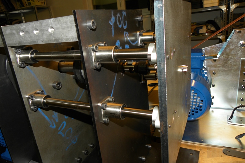

Aknai Gábor | 3191    2016-11-10 21:42:25 [357]
Köszi Béla.
Előzmény: PSoft, 2016-11-10 20:57:02 [352]
Aknai Gábor | 3191    2016-11-10 21:39:31 [356]
Rossz a kérdés Imre.
A menetfúró bírja, hiszen arra való, a menetelőgép is bírja, hiszen az is arra való. A fúrógép 350W-os motorja is bírja az áttételen keresztül a menetelő meghajtását.
Viszont maga a menetelő és a fúrótokmány együttes tömege olyan nagy, hogy leesik a kúpról.
Ezt még tetézi az is, hogy menetfúráskor szinte 0 lesz a függőleges irányú erőhatás a tengelykúp és a tokmány között ami a tokmányt a helyén tartja.
Először csak néha megcsúszik egymáson a két felület, aztán elkezd lepotyogni a közel 6kg-os menetelő/tokmány páros.
Mert ugye a menetelőhöz gyárilag MK4 és MK5-ös kúpok voltak.
Vettem is az ebay-en egy MK3-ast, amit sikerült összehoznom az új marógépemmel. (erről vannak itt is valahol képek a topikban)
De a kis marógép max. az M6-os meneteket tudja fúrni, a nagyobbakkal nyomaték híján már nem tud elbánni.
Ezért álltam neki egy totál különálló menetelőgép tervezésének ami kimondottan a saját igényeimet szolgálja ki.
Nagyjából ennyi a történet.

Csuhás | 6750    2016-11-10 21:16:41 [353]
Mekkora meneteket fúrtál, hogy a menetfúró bírta, de a fúrógép kúpja nem?
Előzmény: Aknai Gábor, 2016-11-10 20:13:28 [350]
PSoft | 18696    2016-11-10 20:57:02 [352]
Egyetlen találat a "menetelőgép" keresőszóra...
És az, Te vagy!
Előzmény: Aknai Gábor, 2016-11-10 19:31:12 [346]
bankimajki | 2847    2016-11-10 20:48:40 [351]
Itt egy bontott rajz: Tapmatic bontott ábra
Nem néztem át alaposan, de szereintem nyomatékhatárolás van benne, egy adott nyomaték felett megfordítja belül a hajtást és visszafelé forgatja a tengelyt. (Ez az én gondolatom, de nem iztos hogy így van.) Valaki majd csak kisilabizálja a bontott rajzból.
Előzmény: Kelepeisz Lajos, 2016-11-10 20:01:25 [349]
Aknai Gábor | 3191    2016-11-10 20:13:28 [350]
Szia Lajos,
köszi szépen. Ez egy gyári automata menetelő és minden műveletet a burkolat alatt végez.
Nem szedtem még szét és nem is áll szándékomban, egyelőre bőven megelégszem azzal, hogy ezt tudja és azt nagy biztonsággal.
Valami kuplung szerkezet lehet benne gondolom.
Sokáig keresgéltem, mire rátaláltam pár éve erre a cuccra, de sajnos az állványos fúrógépem illetve a B16-os kúp nem bírta a csavaró igénybevételt.
Ezért terveztem meg egy külön hajtást a menetelőhöz.
Kelepeisz Lajos | 3561    2016-11-10 20:01:25 [349]
Ijnye, ez igen, ügyes kis gép, minden elismerésem!
Már hallatom erről az automata menetfúró fejről, elárulnád hogy honnal tudja az irányváltó hogy kifelé akarsz hajtani, mikor betolod a lapot meglök valami kart?
Aknai Gábor | 3191    2016-11-10 19:47:55 [348]
Köszi, én sem szoktam átengedni, de ez most így sikerült.
Előzmény: jani300, 2016-11-10 19:40:16 [347]
jani300 | 12314    2016-11-10 19:40:16 [347]
Szépen megcsináltad !
Teljesen átengeded befele a menetfúrót az anyagon ?
Nem szoktuk . Úgy jó , ha még éppen nem fut ki az anyagból .
Nem tud akkor visszafele rosszul belekapni .
Aknai Gábor | 3191    2016-11-10 19:31:12 [346]
Ma este végre ki is tudtam próbálni a gépet, egyelőre csak egy darab zártszelvénybe tettem pár M8-as menetet.
Kisebb alkatrészekhez szükségem van még egy tárgyasztalra is, az elfordulás ellen és amit nem lehet kézzel megfogni.
A gép még nem teljes, rákerül a burkolat is, galvanizálva lesznek a lemezek is, stb.

Aknai Gábor | 3191    2016-11-09 19:52:38 [342]
Basszus, ma este segített Panna lányom takarítani a műhelyben.
Volt egy halom forgács, stb. és ahogy a dobozok között matattam, fölborítottam egy kidobásra ítélt darabot.
Kigurult belőle 2db hernyócsavar.
Beraktam a helyére és kipróbáltam a gépet, fantasztikusan működik.
