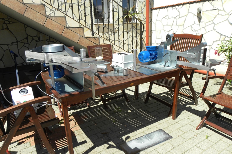

Aknai Gábor | 3048    2016-09-04 21:09:59 [252]
Lehet, de most már ezek maradnak.
Ez ugye egy tök egyedi cucc, nemigen láttam hasonló megoldást, az Accu-tapper-en kívül. Illetve láttam, de azok még annál is gyengébb csúszkát használtak.
A gép el van forgatva a modelltérben, hogy jó szögből tudjam nektek megmutatni a masinát.
De a működése kb. ugyanaz, mint az Accu-tapper esetében, tehát szemből, a csúszkás tárgyasztalon lesz a menetelendő munkadarab.
Ami nincs a képen, az egy komoly szögvas (vagy alu) amire a kisebb alkatrészek ülnek és állítható lesz a magassága is.
Szóval meglátjuk, hogy működés közben jól muzsikál-e.
Ha nem, akkor áttervezem és újat építek.
Szeretem a kihívásokat.

Aknai Gábor | 3048    2016-09-04 19:04:01 [247]
Szia Gyuri,
én pedig imádom a szakmai érveidet hallgatni, olvasni.
És mert tisztára azok a problémák járnak Neked is a fejedben, amik az enyémben jártak, mielőtt ezt megterveztem, úgy döntöttem teszek még föl pár képet a belsejéről is a menetelő cuccnak.
Amit tudni kell, hogy a nyomatékállítás, megállás, forgásirányváltás funkciója adott volt eddig is egy gyári menetelő személyében. Ami kiválóan működött az állványos fúrógépemen (350W-os motor, kb: 740/min fordulaton) mindaddig, míg a fúrótokmány le nem darálta a B16-os kúpot a tengelyről.
Na azóta sajnos csak 6-os menetfúróig tudom használni az új marógépemen, mert annak meg a nyomatéka kevés az e fölötti tartományokban, hiába emelem a fordulatszámot.
Tehát a gyári menetelő, 5-12 átmérőjű menetfúróig használható:
És akkor elkezdtem keresgélni a neten, hogy van-e erre megoldás, hogy valami kompakt kis berendezésben és külön motoros meghajtással működtetve lehessen használni ezt a jószágot.
És akkor az amcsiknál meg is találtam:
végignéztem az összes fellelhető videót erről az Accu-tapper-ről, és nagyon tetszett az egyszerűsége. Bár a belsejét sosem láttam, de nem hinném, hogy egy ilyen automata menetelő van benne, mint amit én akarok beletenni. Ahhoz túl kicsi a szerkezet és különben is van az amcsiknál erre profi menetelő, a Tap-Matic:
Na szóval, ezeket az infókat felhasználva és egy kicsit a szerkezet módosításával, valamint erősebbre tervezésével akarom megépíteni a számomra "ideális" automata menetelőt.
Nyilván van jobb megoldás is, de én maradtam ennél a verziónál.
A menetelő meghajtásáról egy 750W-os 1400/min fordulatú 1 fázisú motor gondoskodik, amit egy 2:1-es áttételű fogasszíj-tárcsa (HTD-8M) és ehhez való 30mm-es fogas szíj tesz lehetővé. Így kijön a 700/min-es fordulat, ami elegendő kell, legyen a megfelelő nyomatékhoz. (alapul véve az állványos gépen tapasztaltakat)
A menetelőhöz kapott gyári kúpos tengely rövid lett volna a fogasszíj-tárcsa fogadására, ezért csináltattam esztergályosommal egy 100mm-el hosszabbat, amin így már gond nélkül elfér mindkét Y csapágy, és a fogasszíj-tárcsa. A fogasszíj-tárcsa, ami reteszhornyos és kúpos illesztésű, elvileg a leírásnak megfelelően bőven tudja a szükséges nyomaték sokszorosát is, a biztonság kedvéért kapott egy reteszacélt is, ill. reteszhornyot a 25mm-es tengelyre. A motor tengelyén szintén reteszacél is van a kúpos szorítón.
A vízszintes mozgáshoz pedig 8db 16-os LMEK lineáris csapágyat terveztem, mert a képen látható gyári megoldást kevésnek találtam. Itt 4db egyenként 300mm hosszú, 16-os edzett felületű és rozsdamentes lineáris tengely végzi a tárgyasztal csúszka szerepét.
A menetelő pedig fixen lesz rögzítve az első alaplapra 3db gyári csavarral, ami egyébként egy rudat tartott és az állványos gép oszlopának kellett ütköztetni.
Hát, nagyjából ennyi a történet, a munka még csak most kezdődik, de az alkatrészek mind megvannak a műhelyben.
Kivéve a 40x40mm-es alu rudakat (ezek hiányoznak a rajzból, csak a furatok helyei vannak meg) amikkel a lemezek egymáshoz és az alaptesthez rögzítését kívánom megvalósítani, pont úgy, ahogy a szalagcsiszológépek építésénél már beváltak.
Jövő héten tanulok, mert 13-án vizsgázom, de utána nekiállok a műnek.

Szalai György | 9454    2016-09-04 16:06:58 [245]
Imádom keresni a hibákat, gyenge pontokat, meg a túllőtteket, de nálad eléggé kiforrottak a dolgok. Nem könnyíted meg a helyzetem.
Gondolom, a négy oszlop dolga becsusszanni a dobozba és tartani a munkaplatnit merőlegesen a főorsóhoz képest.
Menetemelkedéshez választható és főorsó fordulathoz szinkronozott gépi előtolást nem nézek ki ebből a dobozból.
Kézi előtolás esetén az oszlopok nem együtthajtott menetorsók, hanem egyszerű lineáris vezetékek.
Ha elég mereven van a végük befogva és elég hosszan vannak megvezetve, akkor jól is teszik a dolgukat, mert jelentéktelen lesz a platni keresztbefordulása.
A jó menetfúró meg egy kis szöghiba esetén is szépen bevezeti magát a furatba.
Ha rövid meneteket kéne fúrni lemezbe, nem is volna probléma.
De mély menetek fúrása közben a menetfúró forgácstere megtelik, a szerszám beszorul és eltörik.
Kell az óvatos kitekergetés, forgácstér tisztítás, visszatekergetés.
Meg tudod ezt oldani ennek a szerkezetnek a vezérlésével?
A kézi menetfúrás nyomatékhatárolt és optikailag is visszacsatolt rutinját egyszerű géppel utánozni szerintem nem lehet.
Érezzük az erőket, látjuk a deformációkat, csavarunk szükség szerinti nyomatékkal előre hátra és közben tisztítjuk a forgácsteret.
Beállítható nyomatékhatárolás, kis tehetetlenségű megállás és irányváltás képessége nélkül bajos lesz ezzel szép meneteket furkálni biztonságosan.
A szinkron nélkül kitekert menetfúró, visszahajtáskor nem biztos hogy az előzőleg megkezdett menetet követi.
Lehet, hogy újat kezd.
De gondolom, lehetetlent nem ismersz.
Előzmény: Aknai Gábor, 2016-09-04 12:44:17 [244]

Aknai Gábor | 3048    2016-05-22 07:02:00 [220]
Szia Gyuri,
Mindig lehet továbbmenni, de többre egyelőre nincs időm.
Az alap dolgokon azért nem változtatok, mert a plusz kiegészítőket az is rá tudja tenni a 40x40mm-es alurúdra, aki a legelső gépet vette évekkel ezelőtt.
Tehát ezeket is figyelembe kell vennem.
A görgők tengelyét nem bkny csavarok tartják, azok egy darabból készülnek és M12-es menettel csatlakoznak a revolvejfejhez, 14-es hatszög anyagból vannak esztergálva.
A tárgyasztal tényleg túl szögletes, majd Bandi barátom megcsiszolja magának, ez csak egy proto, lehet nem is lesz jó.
Köszönöm az észrevételeket, megfontolom amiket írtál.
Előzmény: Szalai György, 2016-05-22 06:06:00 [219]
Szalai György | 9454    2016-05-22 06:06:00 [219]
Kritizáljuk már meg egy kicsit.
Funkcionálisan nyilván már hibátlan, mégsem szeretnék még dolgozni rajta. Nem érezném megtiszteltetésnek. Vannak olyan gyönyörű százéves eszközök, amiket öröm kézbe venni.
Ez után szívesen látnék organikus, emberközeli formákat a gépeiden. Az új görgőtartó csillag már közelíti.
A késkészítőknek van esztétikai érzékük, nyilván ők is értékelnék.
Az egy-egy süllyesztett fejű bkny csavar biztonsággal megtartja a görgők tengelyét?
A többi látszó helyre miért nem ugyanolyan fejű csavart használsz? Némileg szebb és letisztultabb külsőt adna.
A tárgyasztalnak muszáj ennyire szögletesnek lennie? Nem folyhatná kicsit körbe a csiszalagot. (Jó ez a szó. Te találtad ki?)
A két vastag-tömör rúd, az alu, vagy acél? Az biztos jó erős. De nem szép.
Már nem mondom, hogy csak így tovább. Azt mondom, már elég jó vagy hozzá, hogy tovább lépj.
