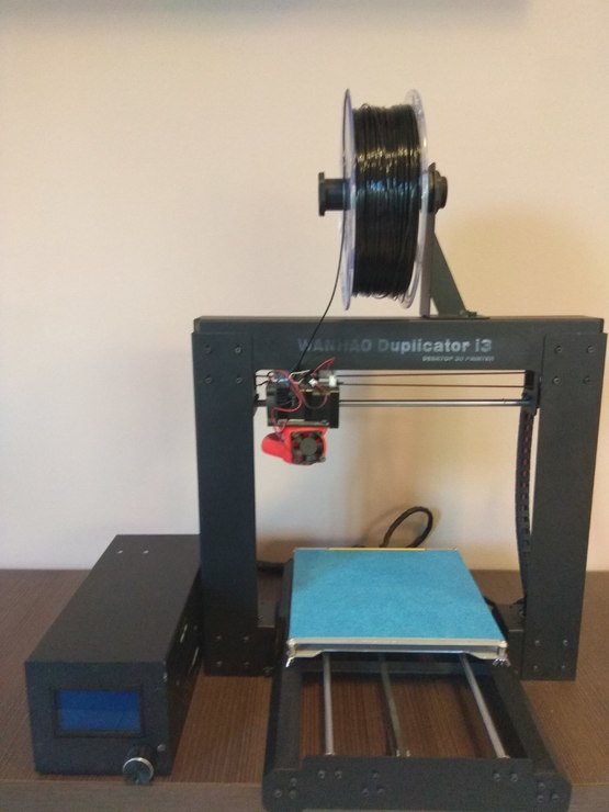

Rabb Ferenc | 4387    2018-10-02 10:53:21 [19314]
Kb két hónappal ezelőtt eldicsekedtem, hogy hozzám csapódott egy CTC Y4892 kit. A bajait akkor elsírtam, most jön a többi. Végre ismét a közelébe jutottam és folytattam a "rendbetételt"
A keret (váz) minden rétegelt lemez alkatrészét lecseréltem 8 ill. 6mm-es plexiből készítettre. A kóválygó M8-as "Z" tengelyek helyett rendeltem nagyontávolkeletről Tr8x2-es orsókat és hozzá kottyanásmentes anyákat. Na ez utóbbi a hosszú út alatt négy bekezdésűvé vált. Kuka! Ugyanitt végezték a hazai forgalmazótól vásárolt (kínai) merev tengelykapcsolók (furat 5 helyett 5.06) és a "Z" orsók felső végeire szánt csapágyak is. Szerencsére az orsókhoz - mint hozományhoz a menyasszony - járt egy-egy normál (bőven lötyögő) anya is ami mentette a menthetőt.
@PSoft tanácsára és @nyiszi nagylelkű segítségével a "Z" és "X" tengelyek lineáris rúdjait kicseréltem régi nyomtatókból kitermelt pontos méretűekre. Na meg persze a rövid lin csapágyakat hosszítottakra. Felülre kapott egy plusz merevítő peremet, alapnak pedig egy (most még sík) bútorlapra csavaroztam az egészet. Mechanikailag határozottan stabil szerkezet lett.
Ezután jött a villany. Mindent összedugmegeltem és eltüntettem a szükségesnél néha negyven centivel hosszabb vezetékeket is. Már csak a "Z" megváltozott menetemelkedésű orsója miatti lépésszámot kellene átállítani. Most 2560 step/mm, az új orsóval 1600 lenne a jó érték. Módosítani egy nyomógomb pötyögtetésével lehet 0.1 lépésközzel. 9600 gombnyomás lenne. De ez a kisebbik baj, mert a nyugdíjasnak mindenre van ideje (valami hülye szerint) Viszont ezt nem jegyzi meg a kis buta. Tényleg ilyen buta lenne vagy csak én vagyok az? Van lehetőség másképp az átírásra, esetleg a szeletelőben megadni valahol az új értéket?

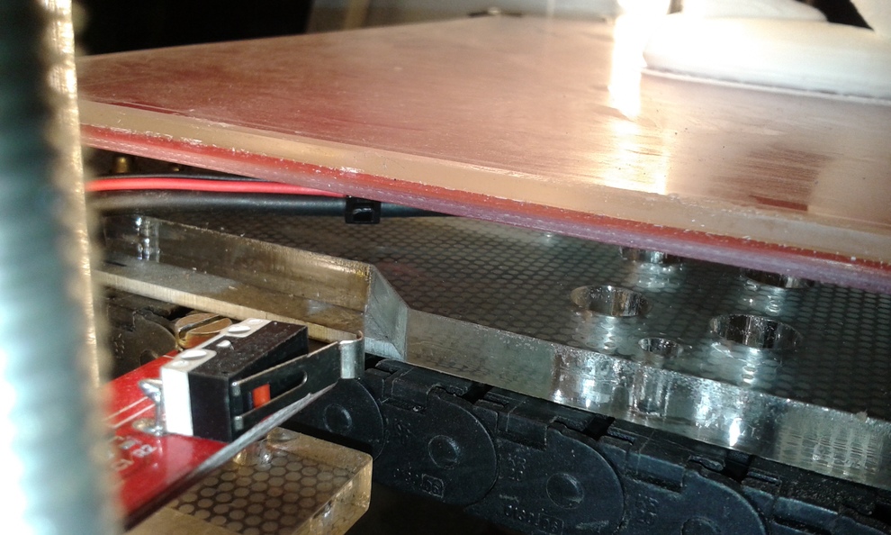

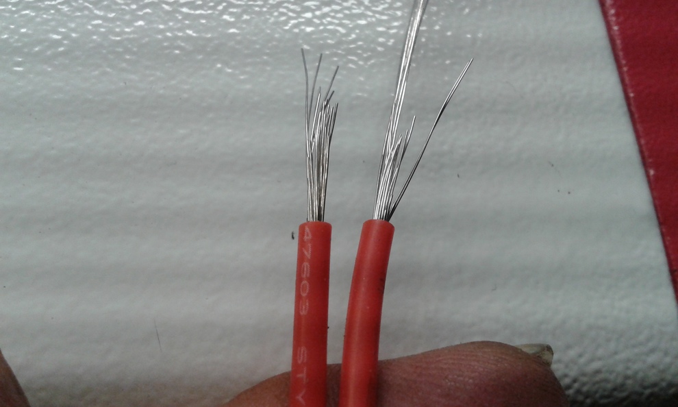

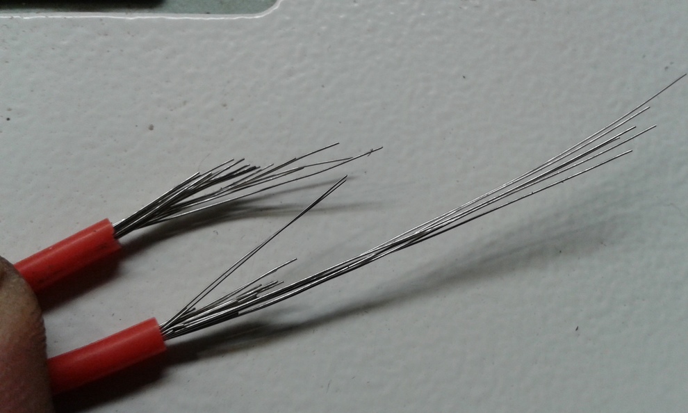

PSoft | 18696    2018-09-28 23:10:58 [19274]
Lassan megy föl az asztalhőfok...nem megy föl az asztalhőfok, ha fölmegy...nem stabil...visszaesik...
Aztán, pár mérés után kiderült miért.
Pedig fasza, szilikon szigetelésű volt a "drót".:)
Persze aki nem kínozza energialáncba, csak úgy cafog-lafog szanaszéjjel, annak...nem is lesz ilyen gondja sose.
