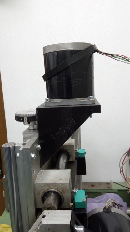

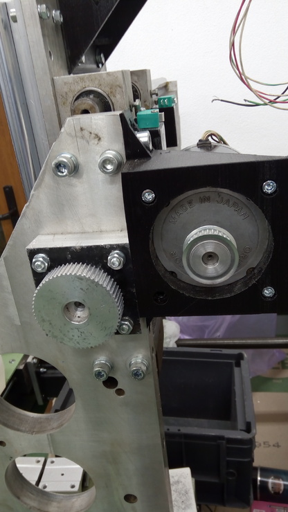

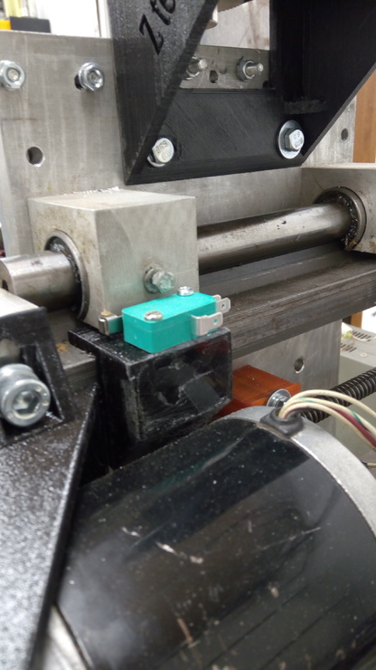

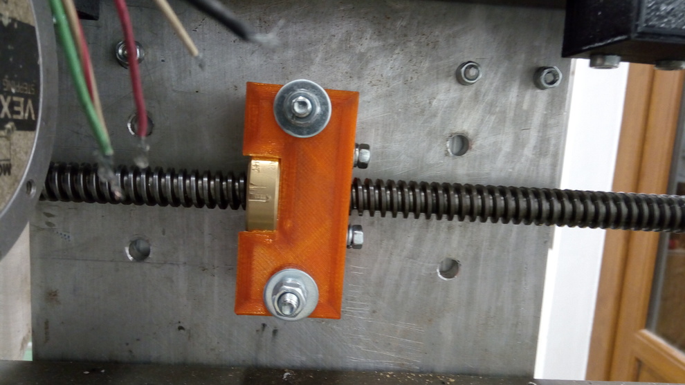

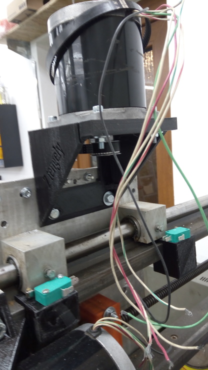

szf | 4462    2018-10-04 21:06:18 [19374]
Elég sok mindent nyomtatok.
Egy alkalommal a megrendelőm trapézmenetorsó anyához kért tartót.
Kérte valahol teszteljük le mit tud. Felszereltem egyet az otthon és 1000-szer mechanikus véghelyzetbe járatva, koppanásra, max sebességgel kipróbáltuk.
A nyomtatott alkatrészeknek semmi bajuk nem lett. A fából készült vég ütközőket teljesen szétverte.
Orsó méret 16*4.
Sárga tartó PETG-ből, 100%-os kitöltéssel.
A Nema34-es motortartók fekete PETG-ből vannak.

Egyújabbgépépítő | 1297    2018-10-04 15:07:43 [19370]
Nem, csak némi módosítást hajtottam végre.
Azért tettem fel mert kérdezték hogy békán kívül nyomtatunk-e mást is.
Elég sok alkatrészt segédeszközt nyomtatok, nekem bevált.
Azóta kevesebbet használom a CNC-t.
