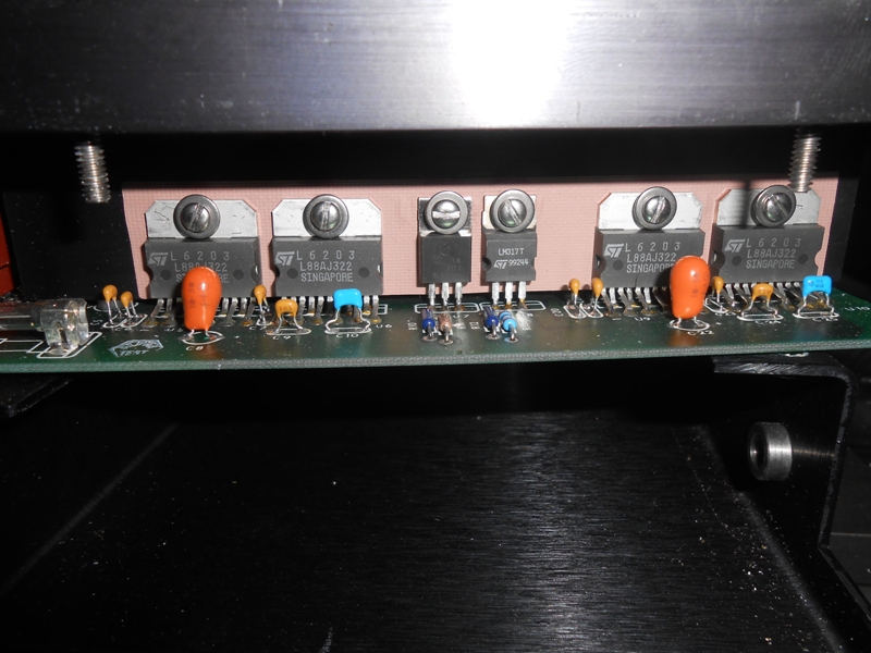

jani300 | 12314    2017-09-26 00:25:31 [5553]
Nos ,mondhattátok volna pár éve is .
ISNC LK1/2-B a panel kódja , E. GEENEN ELECTRONIK.
Ez csak a végfok , a léptető meghajtó .
Magát a kártya részt , később megnézem .
Lényegtelen , de kíváncsi vagyok .
Előzmény: Törölt felhasználó, 2017-09-25 23:05:12 [5552]
Törölt felhasználó    2017-09-25 23:05:12 [5552]
Régi Isel vezérlők is ilyen felépítésűek. L6203 / L297
Az alábbi képen már egy újabb verzió látható, de a régi is így néz ki.
Mondjuk ezekből az Isel-es vezérlőkből is alakítottam át párat Mach3-ra.
Előzmény: Devera csaba, 2017-09-25 22:00:21 [5550]

jani300 | 12314    2017-09-25 21:41:43 [5547]
Régebben én is zavarogtam itt, hasonló vezérlővel .
Abban is négy végfok van , de két léptetőt visz .
Az l297 benne van . két darab .
Én sem találtam rendes doksit a vezérlőről , de már lényegtelen is . De tanultam azért míg kibogarásztam valamennyire a működését , arra jó volt .
A kép ilyen , csak nagyjából ,hogy miről dumálok
Előzmény: Törölt felhasználó, 2017-09-25 21:24:04 [5546]
Törölt felhasználó    2017-09-25 21:24:04 [5546]
Nézz bele a lelki világába mélyebben és L297-es IC keress.
Esetleg ha találsz benne ilyet akkor biztos tud step dir-t
A 4 darab L6203 arra enged következtetni, ez 8 Amper fázisáramot tud mivel ez az IC-t DC motor diver-nek használják (Full Bridge Driver)
Léptetőhöz 1 pár kell és így tud max 4 ampert. (két pár dupla áram)
Amúgy fél lépésnél többet ne várj tőle ha L297 a vezérlője.
Viszont nem hiszem ez Pacific Scientific vezérlő lenne. (ezt a típust más gyártó preferálta)
Előzmény: Devera csaba, 2017-09-25 20:27:20 [5544]
