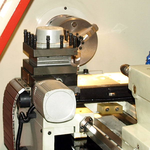

Törölt felhasználó    2012-01-05 12:03:00 [562]
Köszönöm az eddigi fáradozásaidat!
Megpróbálom leírni ennek a kilincsműves forgatónak a működését ami talán segítene megérteni.
Adott egy 8 táras revolver késtartó amit egy pneumatikus henger alakzárasan reteszelni tud 8 pozícióban.
amikor kireteszel akkor záródik a kilincsmű amihez egy másik munkahenger tartozik és ennek az végállástól végállásig mozgatásával 1 tár pozíciót ugrik.
Ha előbb kireteszel és utána tol egyet és visszareteszel aztán a toló munkahenger visszaáll alap pozícióba akkor jobbra fordul egyet.
Ha viszont előbb tol és aztán kireteszel és utána aztán toló munkahenger visszaáll alap pozícióba majd reteszel akkor balra fordul egyet.
Időzítésben ez olyan ez a két kimenet mint egy AB kvadratúra enkóder két 90 fokkal eltolt jelei.
Remélem érthető volt amit leírtam.
Előzmény: D.Laci, 2012-01-05 11:41:00 [561]
D.Laci | 5546    2012-01-05 11:41:00 [561]
A tiédhez próbáltam valami alapot összeütni.
A teljes megiráshoz szükség lenne a mechanikát látni hogy mikor mit csinál, igy látatlanban elég nehéz.
Előzmény: Törölt felhasználó, 2012-01-05 11:24:00 [558]

Törölt felhasználó    2012-01-05 11:24:00 [558]
Lehet tudni milyen mechanika tartozik ehhez a szkript-hez?
Csak a megértése végett hogyan működik.
Előzmény: D.Laci, 2012-01-05 10:12:00 [552]
Törölt felhasználó    2012-01-05 11:22:00 [557]
Ez nem makró hanem egy szkript ami a gép működéséhez kell.
Ez fordítja le a masinának ha például kérsz tőle egy T202 akkor az adott szerszámtára pozicionálja és a 2-es szerszám paramétereivel dolgozzon.
Nem sok köze van a G kódokhoz maximum annyi hogy elküldi a gépet váltás előtt egy pozícióba hogy nem törje össze darabot vagy a késeket.
Előzmény: robroy007, 2012-01-05 11:02:00 [556]

Az az eszterga amiről 547-ben beszéltem CNC-s viszonylatban egy kicsi gép. 2-2,5KW-os főmotor, 25mm-es főorsó áteresztés, max. 300mm-es átmérő és kb.350-450mm max. hossz. Nos a jelenlegi gépem is ezt tudja, de ha annak gépnek a szerszámváltóját rátennénk, biztosan hanyatt esne. 523-ban ott a link a fotókhoz.
Svejk kolléga felvetésére (549) A gyári váltó két fontos tulajdonsággal bír. Az első, hogy a ferde ágyszerkezet miatt a forgáspontja valamivel magasabban van mint a főorsó tengely síkja, a második, hogy azért az egymástól eltávolodó síkokat egy burkolat védi. További nagyon fontos konstrukciós fogás, hogy a ferde ágyszerkezet miatt a forgácstömeg túlnyomó része előre az ajtó felé bukik és nem a szerszámváltó felé. Az én gépemen egyelőre kézi szerszám váltás lesz.

tóthz | 630    2011-12-26 21:55:00 [517]
Igen, pont ilyen de egy számmal kisebb A képen egy szervós látszik.
sasi | 1903    2011-12-26 19:50:00 [516]
Ilyesmire gondolsz? NCT Miniturn 320 motoros késtartója.
Előzmény: tóthz, 2011-12-26 19:45:00 [515]
