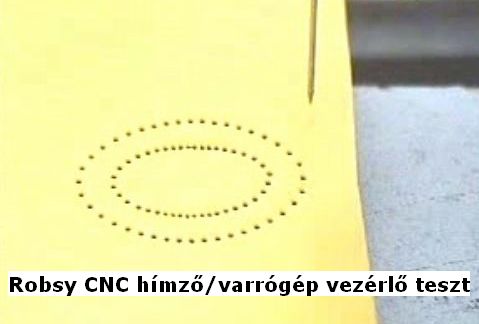

Robsy1 | 356    2024-06-30 07:29:58 [21030]
Gondolom a sima alatt azt érted, hogy nem CNC, hanam csak mechanikus. Ott a fix mechanikai lánc garantálja a szinkront, és ha nem kell a nagyobb programozhatóság, szinte verhetetlenek ezek a mechanikák öltés/s tekintetben.
Előzmény: Jozs, 2024-06-29 13:46:13 [21029]
Jozs | 891    2024-06-29 13:46:13 [21029]
De gondolom egy sima hímzőgépen is szinkronizálva van a tűhöz az X-Y elmozdulás, különben eltörne a tű (?)
Előzmény: Robsy1, 2024-06-28 12:26:07 [21021]

Robsy1 | 356    2024-06-28 12:26:07 [21021]
Mostanában az egyik kedvenc témámmal, a szinkron vezérlésekkel is foglalkoztam. Elkészült egy hímző/varrógép vezérlés, ahol a tű mozgásához szinkronizáltan történik az X, Y elmozdulás az aktuális pozícióba.
Robsy CNC hímző/varrógép vezérlés teszt video.
A tesztnél a hajtás csak léptető motoros volt, ezért ennél a ~3 mm-es öltéshossz sorozatnál ~4.5 Hz a tű szinkron frekvenciája.
