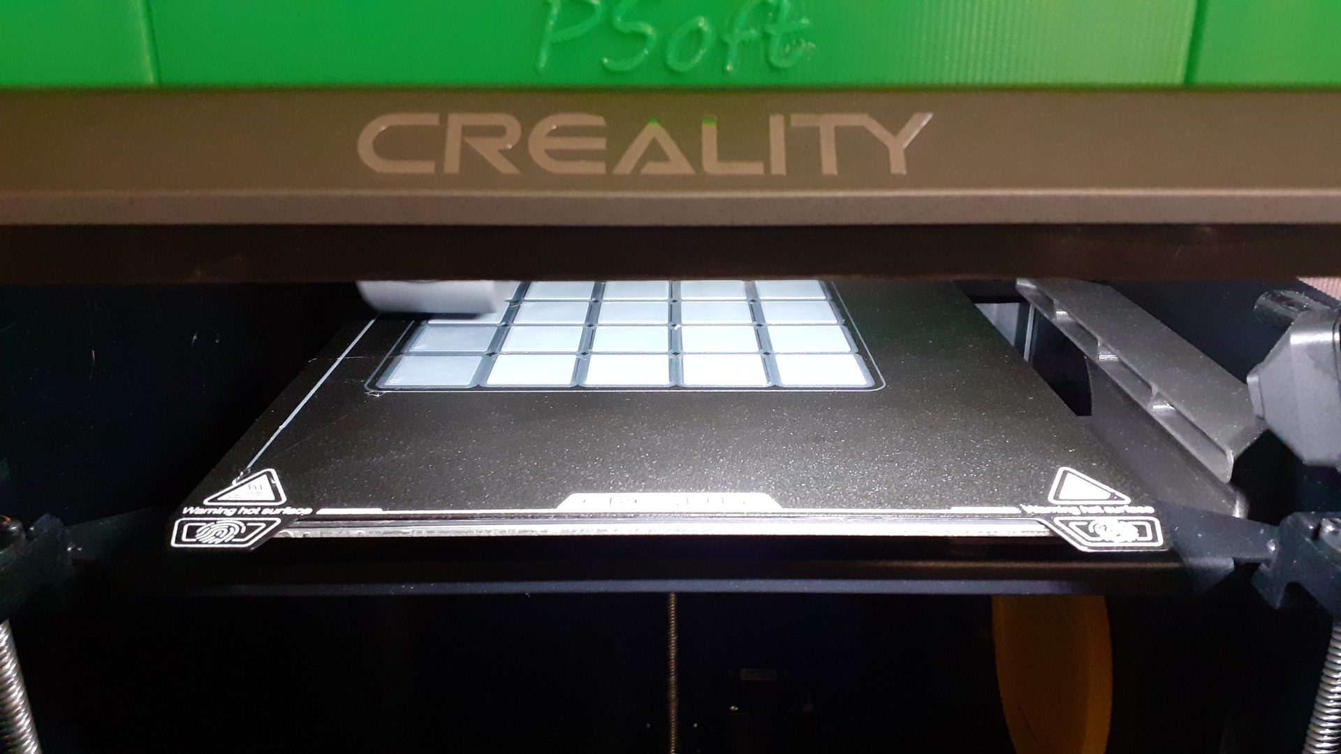

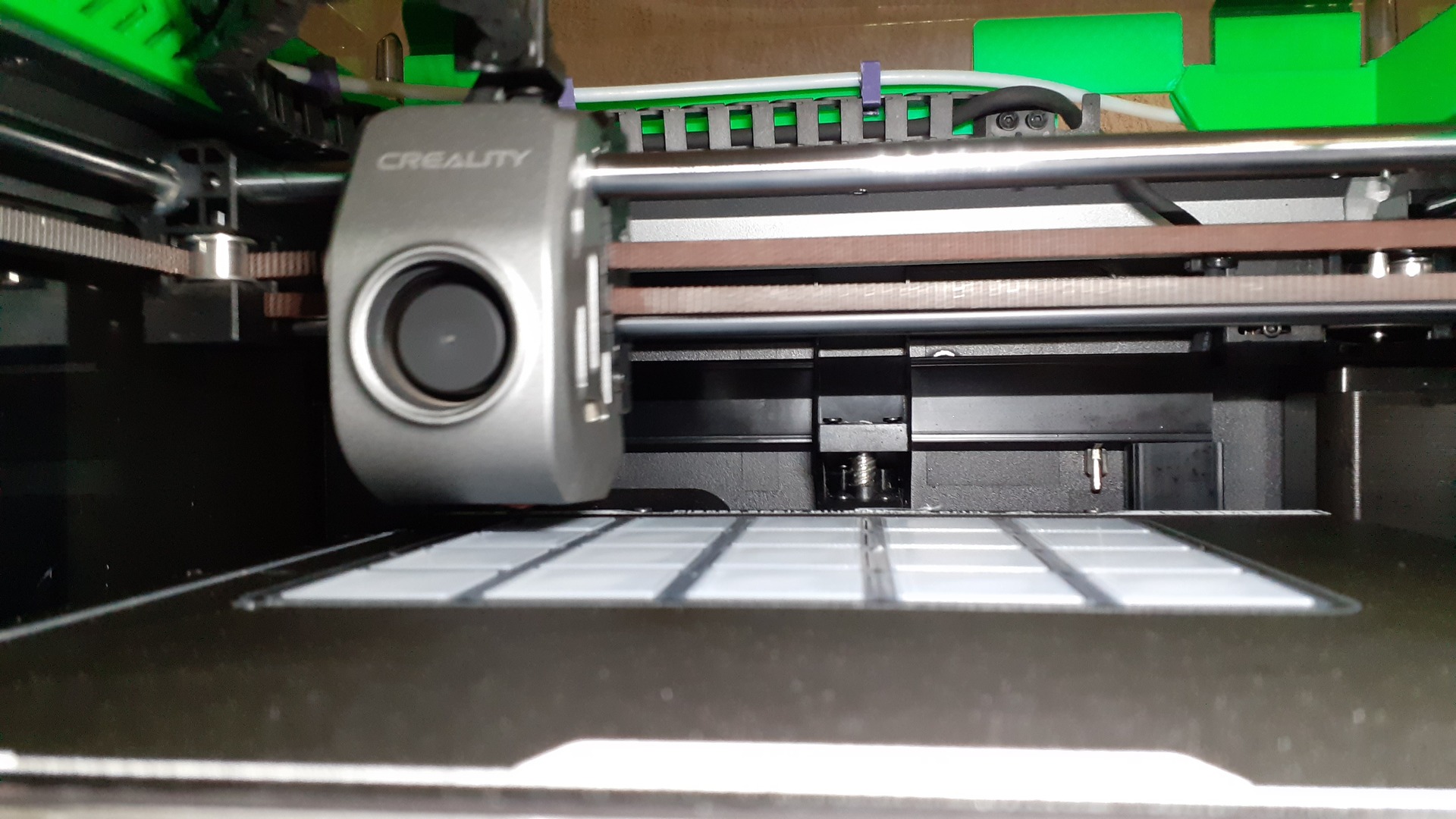

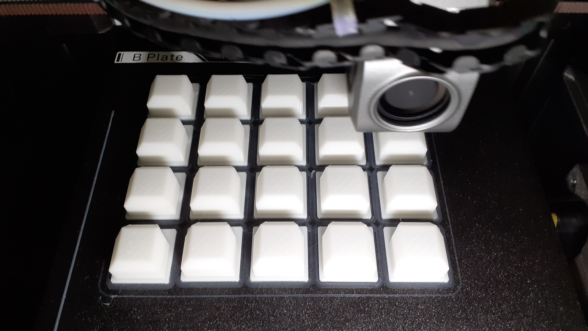

PSoft | 18696    2025-04-20 15:03:38 [21098]

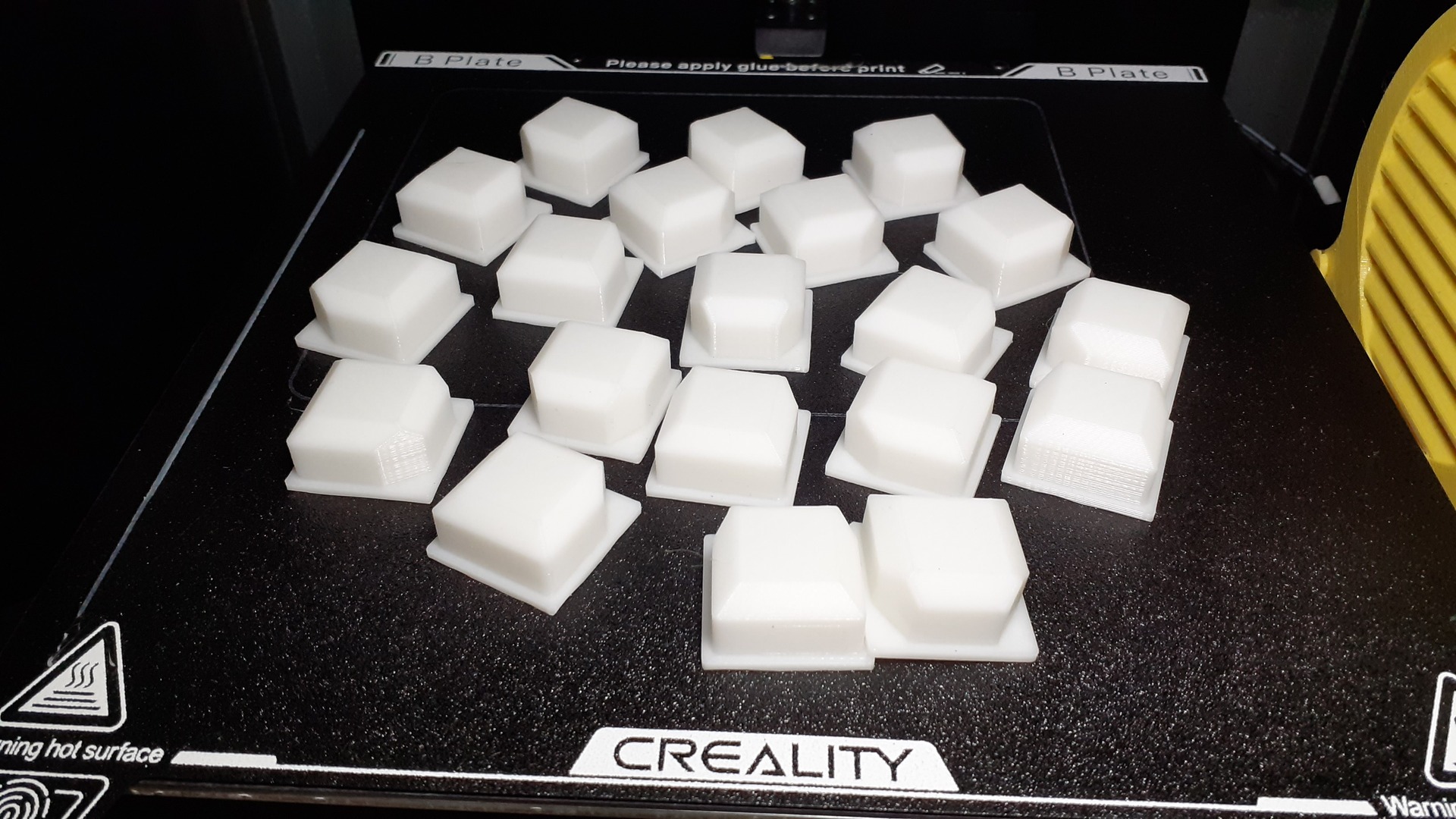

De, lehet "jobban" is!
Gyorsan is nyomtam, sok volt a rétegmagasság is...siettem vele.
A rétegtapadás így is tökéletes, nem hullanak szét.
Oda, arra a célra, pont megfelel(t) így is.
Arra a lapra sosem használok +ragasztót, igen jól tapad rá a nyomat.
Ha kihűlt, elválnak a nyomatok a lemeztől, feszegetni sem kell.

OlyFlyer | 154    2025-04-20 12:58:16 [21097]
Ezt nem lehet jobban beállítani? Miért néznek az oldalai így? Én is nézelődtem erre a gépre, de úgy néz ki üveglapra nem lehet nyomtatni, ragasztót kell használni arra a lapra, azt meg nem szeretem. Anélkül nem tapad?

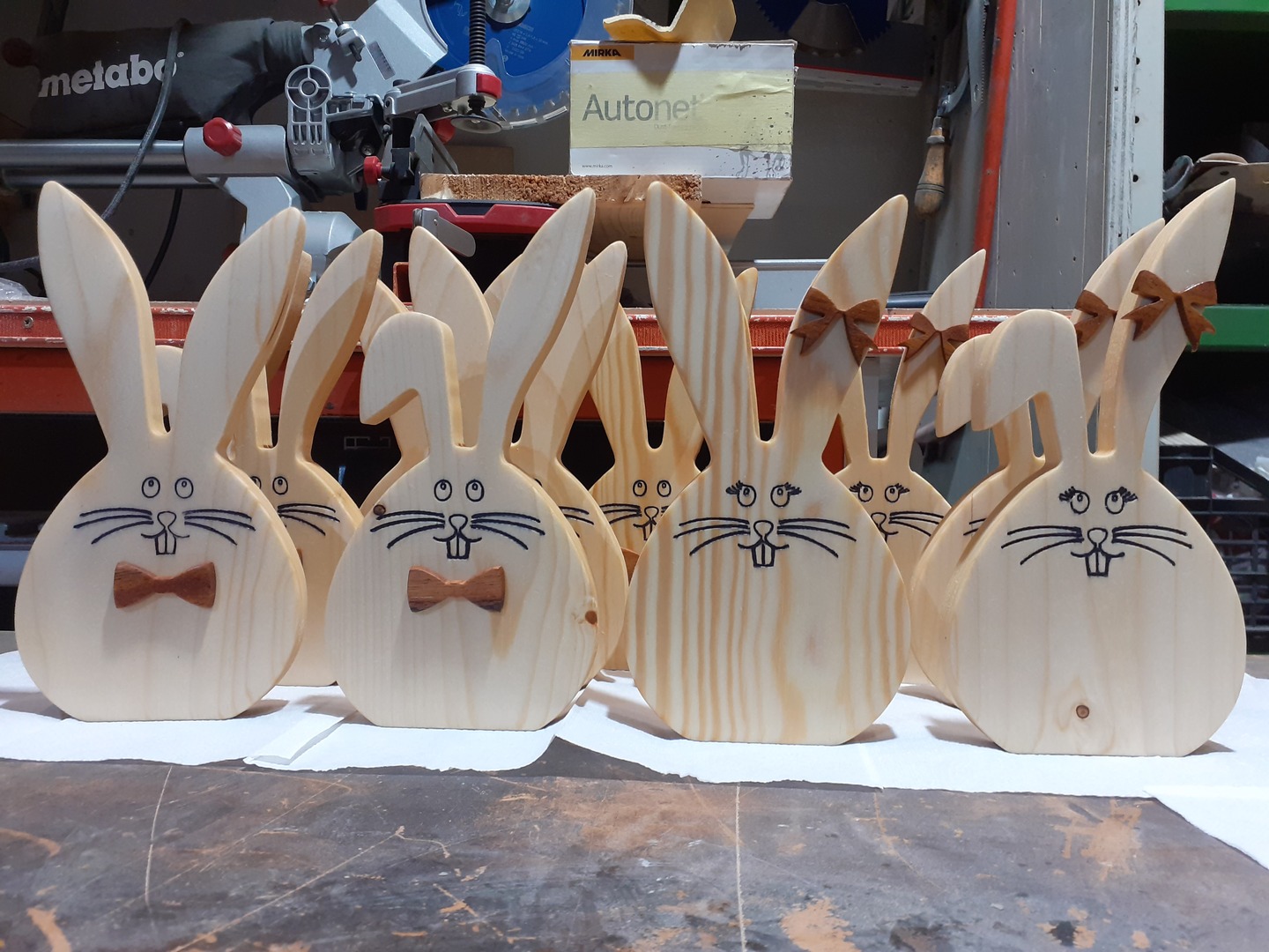

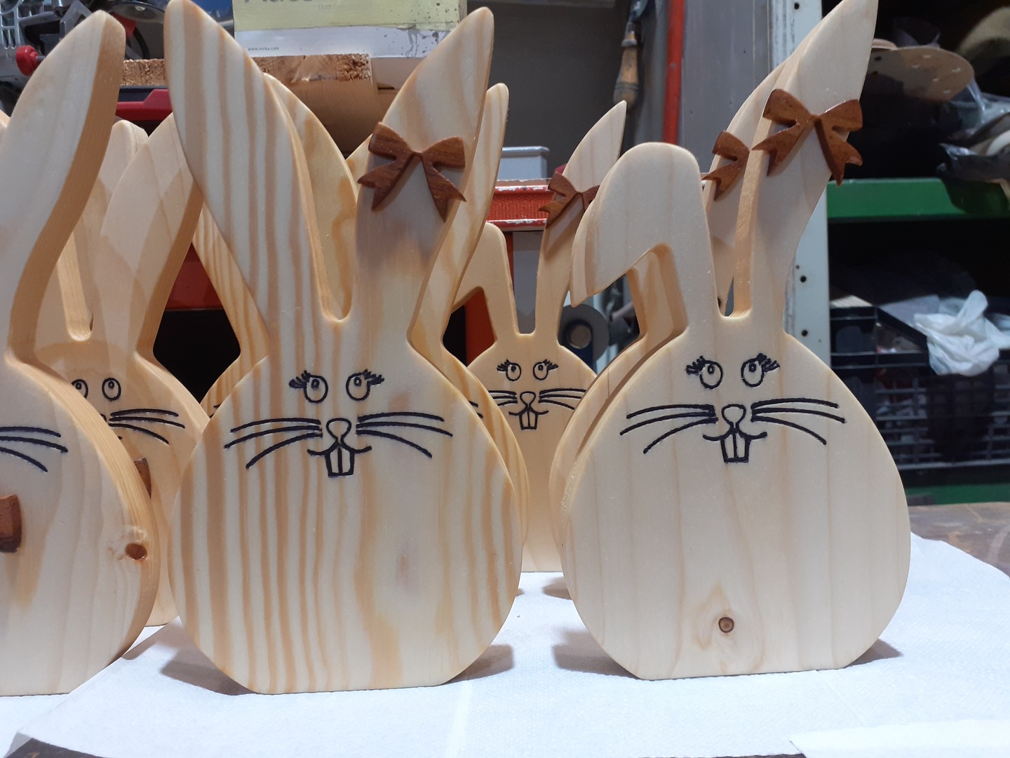

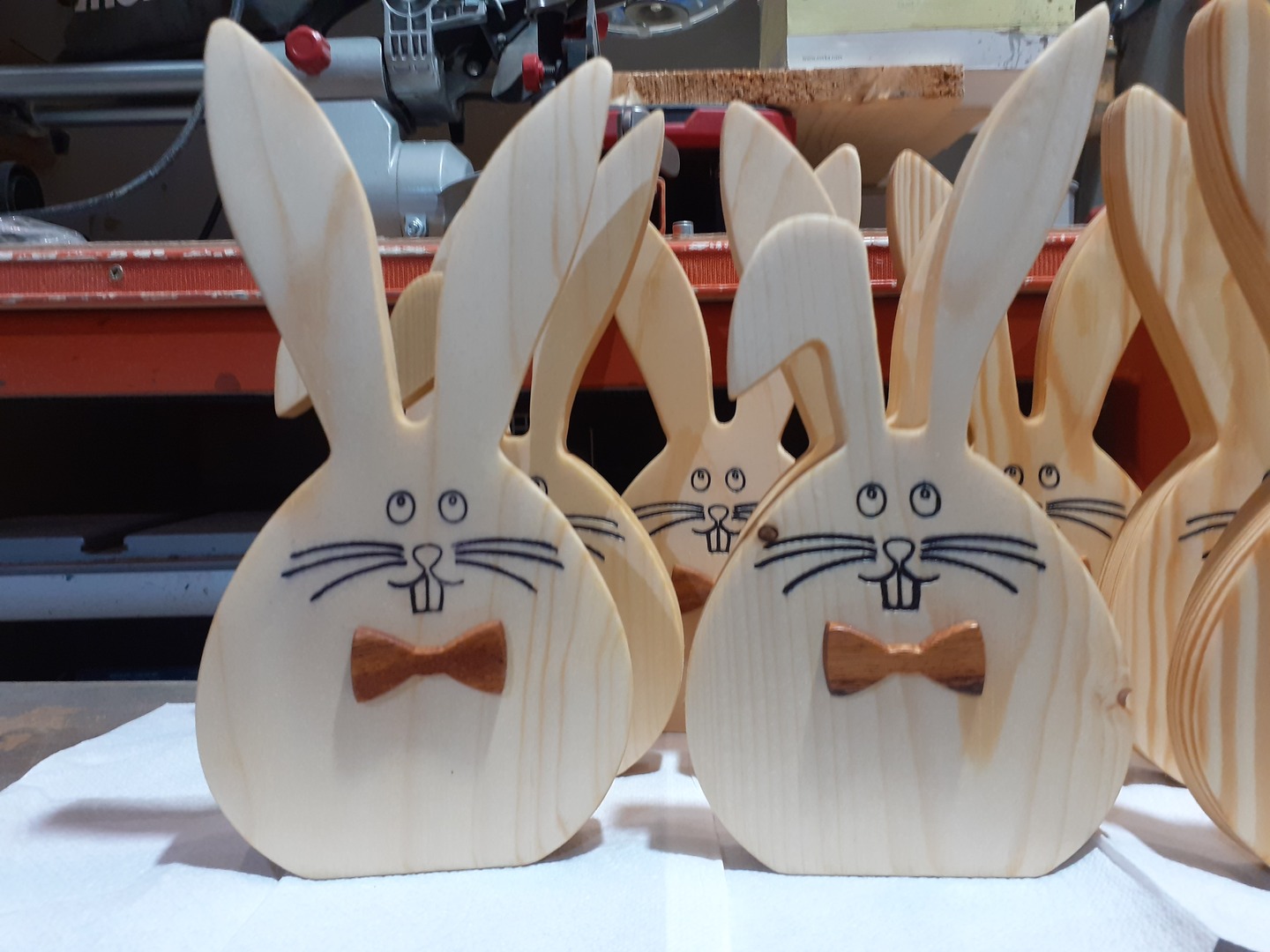

Dezső | 1643    2025-04-18 16:33:27 [21095]

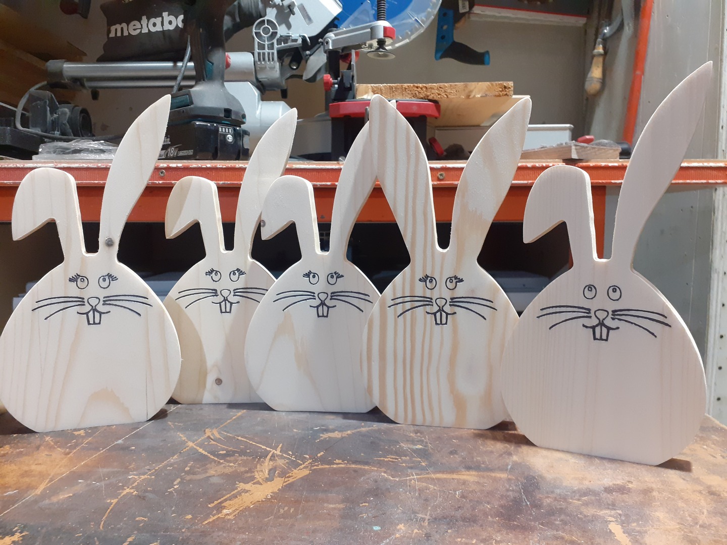

Már egy jó ideje gondolkodom egy lézerépen, de… A nyuszik tejes mértékben marógépen készültek.

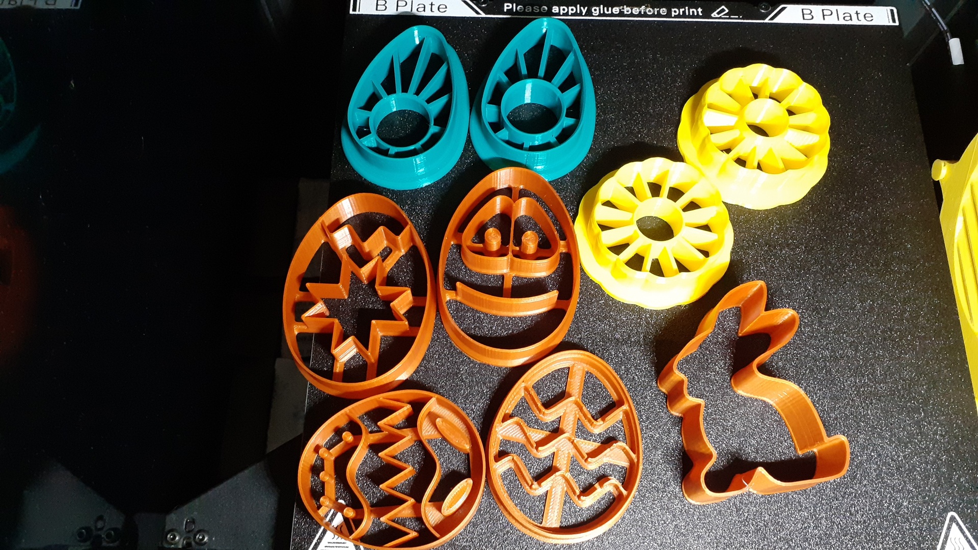

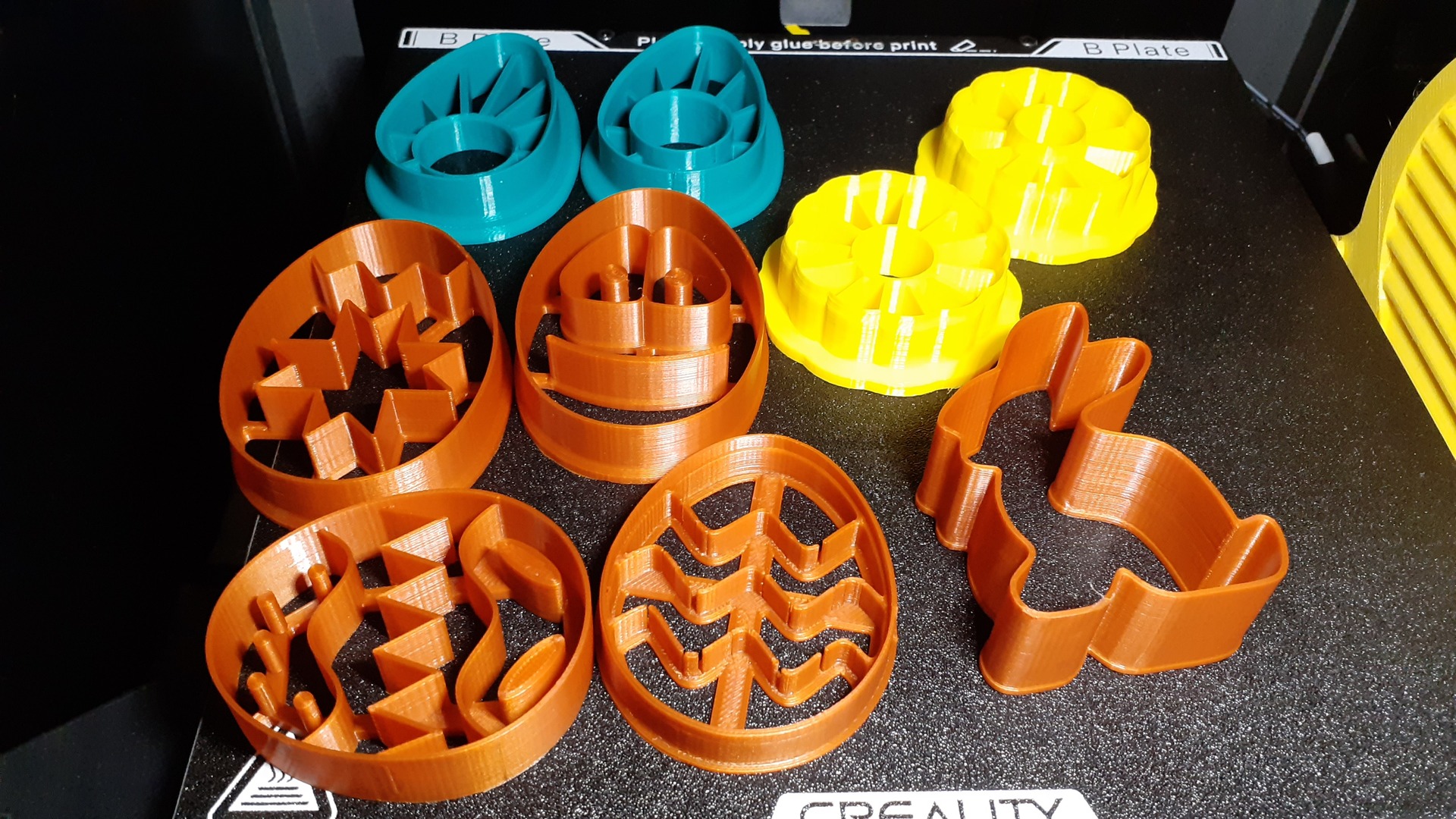

A cipóban sült sonka után meg...milyen jólesne az a pár nyuszis linzer süti!

PSoft | 18696    2025-04-17 20:42:55 [21093]
Kedves kis nyuszikák.
A rajzolat lézer?
Előzmény: Dezső, 2025-04-17 18:03:23 [21092]
Dezső | 1643    2025-04-17 18:03:23 [21092]
Idei nyuszi ajándékok

Azért nem eszik ilyen forrón azt a bizonyos kását…. vannak még fontosabb projektek a 3D előtt.
Húsvétra meg inkább csinálok egy cipóban sült sonkát.

Ha má 'eccee beindult az a bogár...
„raktáron, kiszállítás április 17., csütörtök-ig, amennyiben szerda 00:00-ig rendel.”
Hama...hama...
Még pont tudsz ilyen húsvéti sütibizbaszokat nyomtatni!

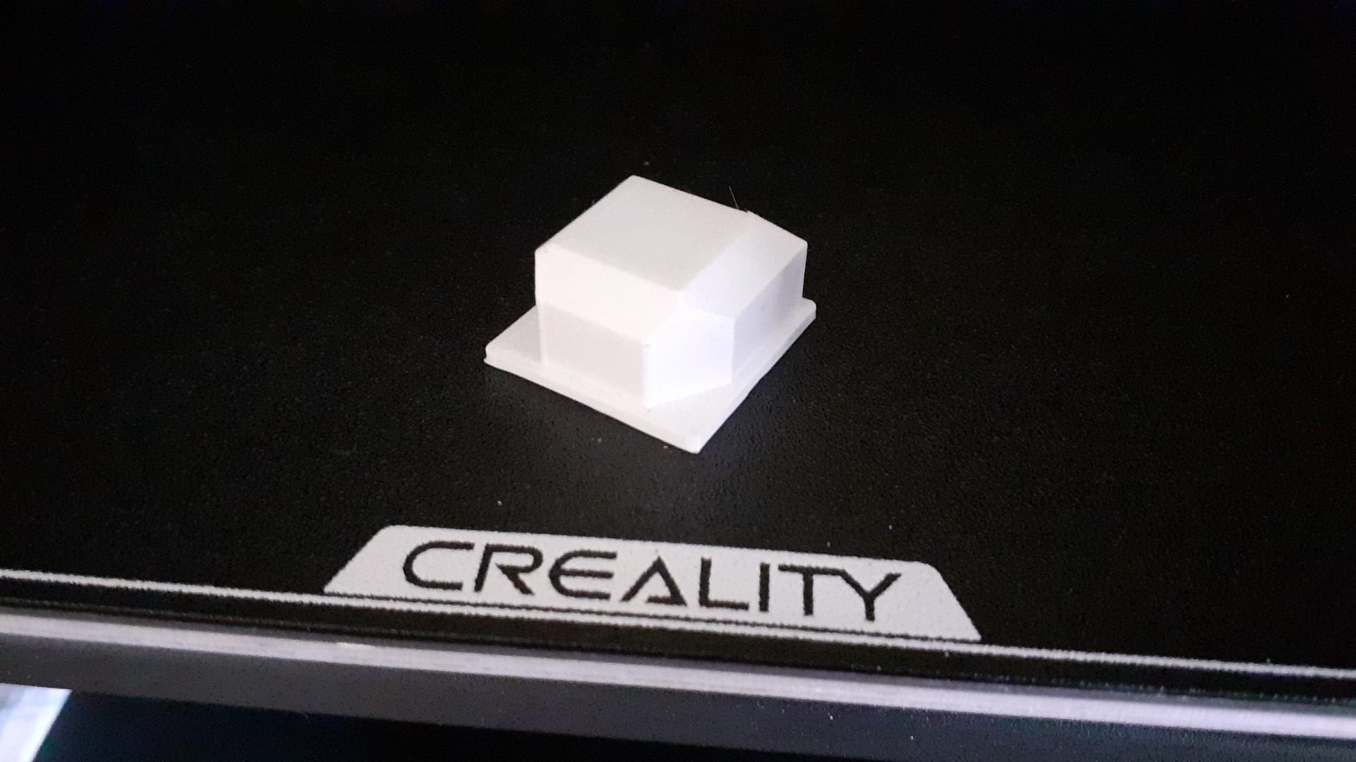

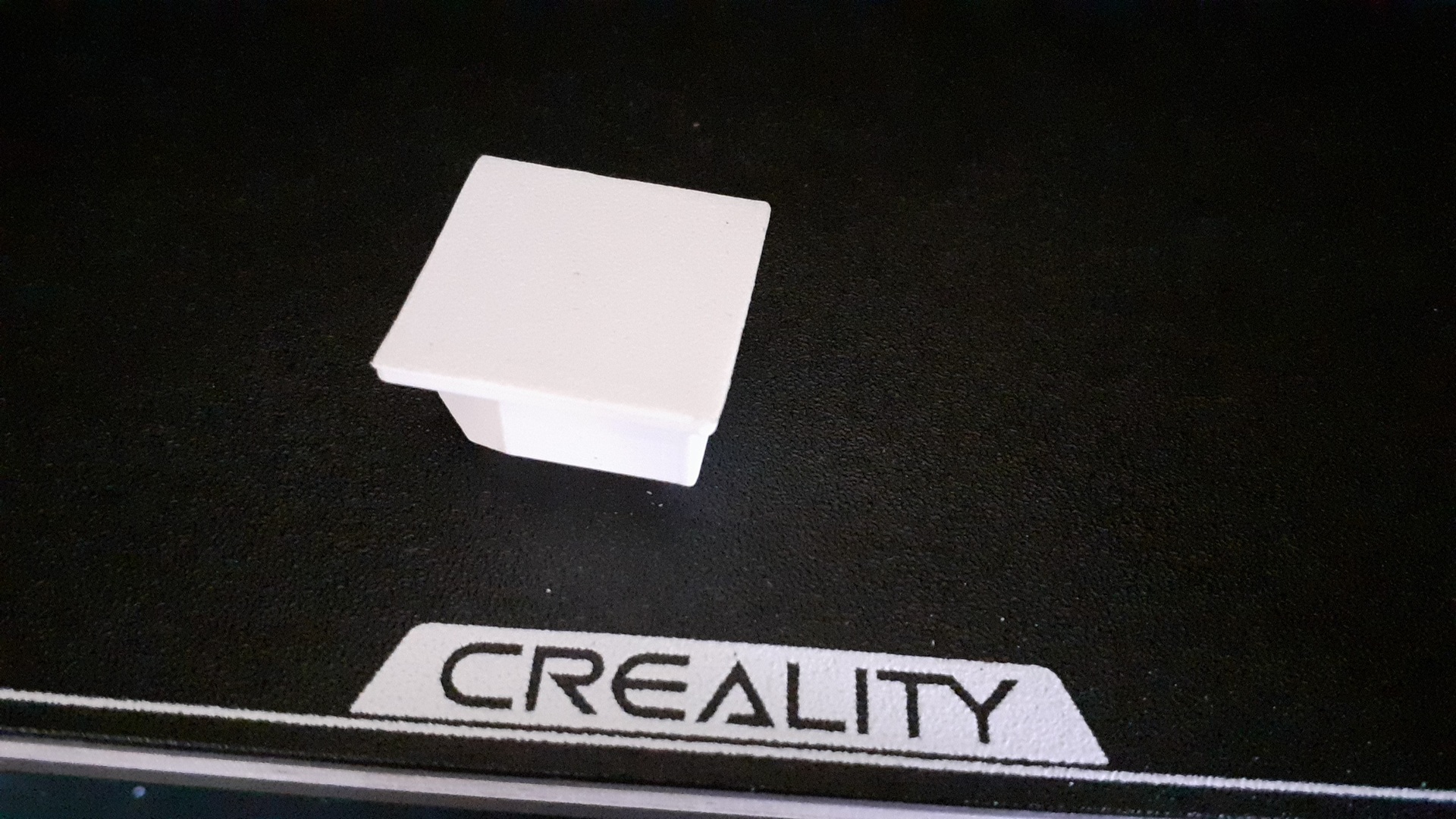

PSoft | 18696    2025-04-15 18:25:22 [21087]
No, én biztos nem fogom öt évente nézegetni hogy még jól néznek-e ki!
Amúgy jó lett a "prototípus", passzos is, no meg...'teccett is a megrendelőnek.
Az első húsz már kész, még egy kanyar, azt...elég is lesz.

szf | 4462    2025-04-13 20:54:21 [21086]
Ismerem a problémát. Kb 5 éve én is ugyanígy jártam el. Tavaly láttam még jól nézett ki.
Előzmény: PSoft, 2025-04-13 15:46:59 [21079]

Aknai Gábor | 3191    2025-04-13 18:23:47 [21084]
Nagyon szép lett, a felület is remek, grat!
Melyik creality nyomtatód van?
Sosem volt még 3D nyomtatóm, de mostanában agyalok rajta, de nem tudom milyet érdemes venni.

PSoft | 18696    2025-04-13 15:46:59 [21079]

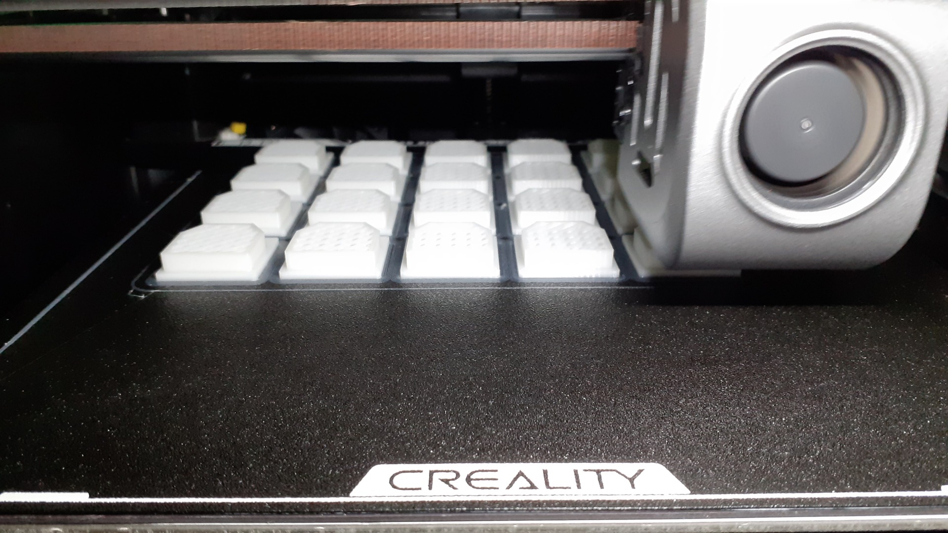

25x25-ös fehér műanyag kábelcsatorna...
Mint utólag kiderült ehhez a típushoz nincs végzáró elem.
A megrendelő meg...kéri a csatornavégek zárását.
Pár perc "rajzolgatás"(Tinkercad) , megint pár perc a nyomtatón egy "prototípus"-nak.
Aztán majd a megrendelő eldönti hogy 'teccik-e neki.
Ha igen, úgy kb. ötven darabot kell nyomtatnom belőle.
Régi, több éves fehér PLA-t fűztem be...legalább elfogy.

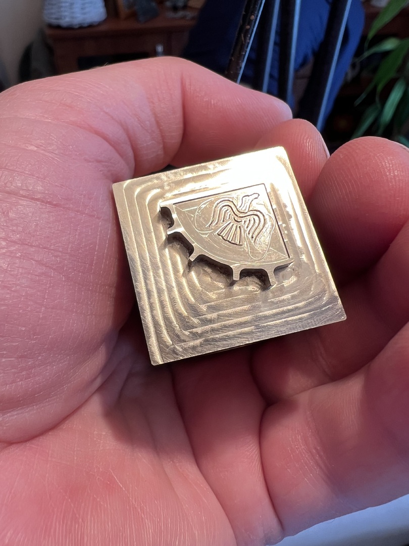

Aknai Gábor | 3191    2025-04-13 15:05:00 [21076]

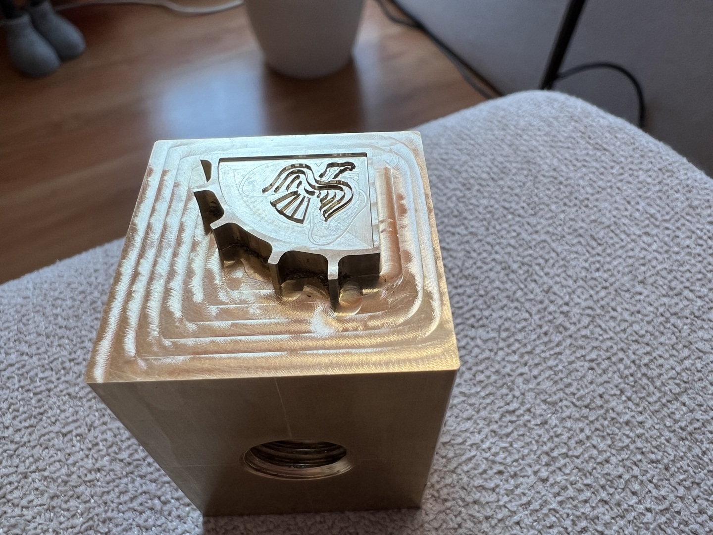

most Bandi barátomnak kellett csinálnom egy bőrnyomót a skandi kések tokjaihoz, pénztárcához, stb.
Ez egy Odin holló a skandináv mitológiából és a logó mérete kb. 15x15mm, szóval izgultam, hogy a gravírtű kibírja a mutatvànyt.
A logón belül 0,3mm mélyen, kívül pedig 3mm mélységben történt a megmunkálás.
