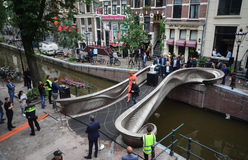

Nyilván két "igényes" feszített hídgerenda olcsóbb lett volna. De ez egy K+F projekt volt különösebb előzmények és tapasztalatok nélkül. Most már úgy tűnik kiforrott a technológia, a következő "termék" már olcsóbb lehet.
Előzmény: Törölt felhasználó, 2022-02-22 21:19:39 [30356]
Törölt felhasználó    2022-02-22 21:19:39 [30356]
2,25 millió euróval sikrült lehidalni!?
Előzmény: RJancsi, 2022-02-22 20:09:09 [30355]
RJancsi | 5811    2022-02-22 20:09:09 [30355]
Amszterdamban rozsdamentes acél gyaloghidat nyomtattak. És nem csak "próbaképpen", át is adták a forgalomnak.
