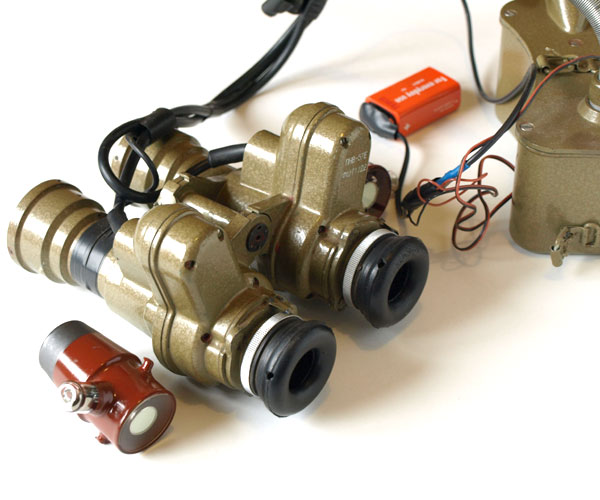

sasi | 1903    2010-11-14 22:46:00 [568]
Ha már sikerült beszemetelnem az adok-veszek topikba az alábbi témával, itt bővebben kifejtem – több képpel. Onnan kérem törölje egy cenzor .
Csak érdekességként, érett korú képerősítő cső, szovjet infra távcsőből. Csak gyenge fényben működik (csillagos égbolt, vagy infra lámpa), nappal használhatatlan.
És a „tokja”
