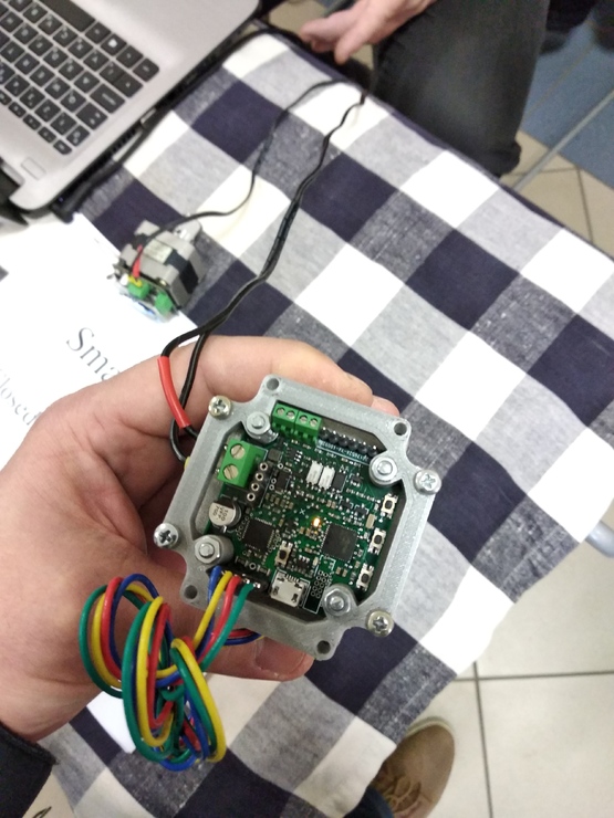

Ez igaz, de lényeges a hiba visszacsatolás. Nekem olyan closed loop-os (kínai) léptetőm van, aminek van ARM kimenete, ha hiba van, le lehet tiltani a további munkát. Gondolj bele, két oldali hajtásnál megáll az egyik motor, te meg nézed, ahogy eltekeredik az Y hid...
Előzmény: rekalaca, 2019-04-06 21:15:18 [5956]
rekalaca | 550    2019-04-06 21:15:18 [5956]
Az én értelmezésem szerint mindegyik motornak saját enkóderes vezérlője van, amelyik ha lépésvesztés lenne korrigálja a lépéseket. Tehát mindegyik motor független a másiktól önálló.
tehát akár a központi vezérlő hibáit is képes kijavítani
Előzmény: Török Tamás, 2019-04-06 20:20:54 [5951]
dtb | 1922    2019-04-06 21:11:52 [5955]
Amper és ára függvényében akár 10 darab is...
ANTAL GÁBOR | 4685    2019-04-06 21:07:53 [5954]
Frászt ! Csak az a tengely lép vissza aminél a hiba képződött. Bezárom a rendszert egy black box" ba és tekergetem a kiálló tengelyt : , pont úgy működik mint egy Dc szervó ( csak nem "zizeg " ) viszont nincsen keféje, helyette olcsó és erős . Van egy rendszerem ami korábban léptecsre épült . Ha túlteheltem akkor létrejött a lépéstévesztés és gebasz , No ez a hibatárolóban maximált hiba erejéig kijavítja hibát ...
A Nema 23 az csak egy fizikai lehetőség ( a panel mérete ) az áram a döntő. A driver ( emlékeim szerint ) Kb 3 A es DE : más az a 3 amper mint a normál esetben

ANTAL GÁBOR | 4685    2019-04-06 20:08:52 [5949]
Tisztelt Kollégák !
A mai debreceni találkozó miatt ragadok tollat .Ismét láttam Tuba István ( Egy újabbgépépítő )encoderrel visszacsatolt léptetőmotor (szuper!!) vezérlőjét . A korábbi ( székesfehérvári) találkozón is csak néztem mint a moziban .
A kommersz léptecs tengelyére ragasztott mágneses Hallos encoder informálja az elektronikát a léptecs tengelyének az állapotáról és ha az a kiadott parancstól eltér ( hiba képződik ) akkor a léptecs az erőnek erejével visszaáll a parancs által dekralált értékre .. Felületes szemlélő azt érzékeli mintha Dc ( AC ) szervó lenne a motor ill a driver
És akkor a javaslatom : A Fórumon évekkel ezelőtt az összetartó kollégák képesek voltak egy közös célért összefogni ( E240 es motorok behozatala Hollandiából (köszönet Svejknek ) , A300 as nyákok gyártása,( mind elfogyott azóta) spéci driver a E 240 es motorokhoz amit Sneci szervezett , és Tuba István is csinált egy szuper panelt amivel csoda dolgokat művelhettünk a Mach -hal
És akkor kinyögöm a javaslatomat :
Várom olyan kollégák jelentkezését akik szeretnének birtokolni olyan léptecs hajtást ami visszacsatolt ("SMART STEPPER")
Bírom István ígéretét: amennyiben kb 20 jelentkező összejön akkor nekiáll a gyártásnak Vagyok én minimum 2 vel Homovics Miklós is jelezte hogy kellene neki min 3 db
Reggelre kiszedem a fotókat a telefonomból és fölteszem ide a képeket
Addig is :a nagyobb egység egy Nema 23 es léptecsre építhető
. Extrém erős , ( Bőven nagyobb a nyomatéka mint 1.5 Nm )
A léptecs sokkal gyorsabb mint a hagyományos driverekkel és a rendszer ára ( amit remélem István az érdeklődők számának függvényében hamarosan kiszámol ) is NAGYON humánus .
Szóval : várom a potenciális jelentkezők nevét
.. István ! Te pedig kalkulálj és ha összejön a"kritikus tömeg ( elég aktuális a napjainkban ) akkor csinálj nekünk ilyet !!!
Ps : reggelre felteszek 1-2 fotót a látott csodáról

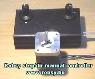

PSoft | 18696    2019-01-20 15:19:34 [5930]
Tudsz ebből nyomógombos verziót is készíteni?
Két alkalmazás szerinti iránygomb, a motor addig forog amíg a gombot nyomod.
Ha elengeded a gombot, az adott pozícióban marad a hajtás.
A videó jobb oldali potija pedig, a hajtás sebessége, mint ahogy most is.
Potinál nem fordulhat elő, de a két gombos verziónál ki kellene zárni az együttnyomás hibáját.
Előzmény: Törölt felhasználó, 2019-01-20 14:46:27 [5929]
Törölt felhasználó    2019-01-20 14:46:27 [5929]
Vannak olyan feladatok, amikor egy step/dir hajtást manuálisan, számítógépes CNC vezérlés nélkül is lehet működtetni (pl. vezérlő/mechanika/motor tesztek, kamera mozgatás, stb.). Ilyen esetekeben elég egy potméter, mint fő kezelő elem, aminek középállásában a motor fordulatszáma nulla, a két végpontban pedig +/- irányban maximális.
Ez a kis kézi vezérlő fejlesztésem TTL szintű step/dir jeleket ad ki, ezeket kell csak csatlakoztatni a hajtás bemenetekhez, és már kényelmesen forgathatjuk is tetszés szerint a motort a poti tekergetésével.
http://www.robsy.hu/te19/Robsy-manual-controller-k.jpg
Robsy kézi vezérlő demovideó.
