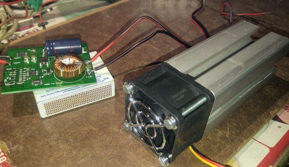

Törölt felhasználó    2017-11-27 16:00:54 [13444]
azt látom az elsö fotodon hosszu a fokusz igy érdemesz a hosszabb rámpatesz...
Előzmény: freewind, 2017-11-27 15:54:23 [13442]

freewind | 94    2017-11-27 15:54:23 [13442]
Igen, láttam már a 15W-os kínai diódát , de azt hiszem pont itt olvastam, hogy elvileg 5-6W-nál többet lehetetlenség kihozni ebből a technológiából folyamatos üzemmódban.
A rámpát próbáltam én is, de annál nem volt olyan jól elhatárolható a fókusz, igaz én csak 10 centis hosszban és meredeken próbáltam. Tudom hülyén hangzik, de tagnap már vízszintes nyírlapot raktam be és menet közben tekertem a lencsét
A távolságot már lemértem és a fókusz lencse állását is megjelöltem.
A dióda amit linkeltél, azt pasztával (CPU-nál használatossal is jó?) berakom egy hűtőbordába és kész? Ahogy nézem a lencse bent van, nem kell plusz lencse? Rákötöm egy 4.5A-os áramgenerátorra és kész? Így nem is tűnik drágának.
Előzmény: Törölt felhasználó, 2017-11-27 15:19:44 [13441]
Törölt felhasználó    2017-11-27 15:19:44 [13441]
6W már rászokta irni a kinai 15w de 7w nem lehet töbet kipéselni sima ventis hütésel dioda tokozat miat...
van olcso piros ami álitható a fokusz és ebböl a rugot kilehet veni ami a menetbe elöfesziti az optikát kéknél meglehet oldani
rugosan...
egy lejtön végigmész lézerel 20..30cm hoszu ahol legvékonabb a vágási vonal ott a fokuszpont igy a lézer modul és a rámpád (vékony a vonalad) közti magaság a fokusz táv ere csinálsz egy etalon tömböt..rudat aztán csak azt rakosgatod munka darab és a modul közé be (tudva hogy azal ok a fokusz magaság)..
Előzmény: freewind, 2017-11-27 14:21:37 [13440]

Törölt felhasználó    2017-11-27 13:46:19 [13438]
ha áramot mérsz csak a áramgenerátor fesz bemenetén ted meg dioda áramgeberátor közé ne tegyél müxert max dc lakatfogosat csak!
ga az áramgenerátor megszajad a diodábal üzem közde azvolt az utolsó másodperce a diodának...
kicsi a teljesitmény vágásra mivel a elsö vágás mindig a legtöbször éri a lézer igy már (szenesedik igy a lézert is joban elnyeli megég..
fokusz hogy lövöd be rámpa teszt?
Előzmény: freewind, 2017-11-27 12:31:19 [13436]

freewind | 94    2017-11-27 10:04:11 [13426]
Régóta figyelem a fórumot, de most jutottam el odáig, hogy próbálkozzak a kék lézerrel 3mm rétegelt nyír vágásával. Sok beállítással kísérleteztem, de valahogy nem tökéletes. Eddig a legjobbnak tűnik a 120mm/sec sebebesség 3 menetben, a vágandó rétegelt fa kb. 1 cm magasan van az asztaltól. A lényeg, egy kínai 3.5W lézerről van szó, amit már tárgyaltunk itt, hogy annyit biztos nem tud de a 2W-ot csak eléri.
A mellékelt képeken látszik, hogy a 3. menetben (de sokszor 2.-ba is) a lézer egészen átvilágít (sokszor az asztalon is látni az égés nyomot), de mégsem vágja át rendesen. Fény felé fordítva is úgy néz ki mintha át lenne vágva, de sokszor nagyon nehezen jön ki a helyéről, többször bereped az alsó réteg is, így szikével átvagdosom hátulról. A kiesett darabon is jól látszik, hogy a felső 2/3 erősen megégett az alsó 1/3 meg épphogy.
PSoft régebben csinált egy 2W-os tesztet különböző sebességgel és menet számmal. Azon az egész metszet „szinte” égett volt (kevésbé mint nálam), nem úgy mint nekem.
Mit kellene tennem, hogy jobb legyen? Próbáltam a sebességet 80-ra csökkenteni, de javulást nem értem el vele. Szintén PSoft régebbi mintájára csináltam egy levegő fúvót amely a lézer hűtőborda mellett megy el és utána hajlítottam a vágás irányába (kb 1.5mm belső átmérőjű, kompresszor nyomás 0.5-1bar), de vágás téren sok javulást nem értem el. Egy külön ventilátor is van ami a füstöt fújja el.
Az asztallaptól milyen messze érdemes tenni a nyírt, úgy vettem észre, hogy mikor 1cm emeltem akkor jobb lett mintha csak pár milliméterre lett volna az asztalról. A fókuszon kellene változtatni? A beállítása is nagyon nehéz: hegesztőszemüvegen nézve próbálom minél kisebbre állítani, de után még jó pár tesztet (a lencsét kb 20-30 fokokat tekergetem, ti mennyit szoktatok?) csinálok mire jó vékony vonalat húz. Teflon szalagot is tettem a menetes részre, mert anélkül eléggé mozgott benne. Amennyire tudtam a lézert is merőlegesen állítottam be, mert ez például nagyon befolyásolta. Esetleg a nyír rétegelt lemezek minőségével van gond?
Az utolsó képpel kapcsolatban lenne még egy kérdésem: látható, hogy a körívek vége és a vonalak elcsúsznak egymástól. Arduinot használok Grbl-el, a vezérlők A4988 1/16-os microstepre állítva. A gcode-ot inkscape-ben „Laser Plug-In J Tech Photonics, Inc.” pluginnel generáltam. Ott sem láttam hibát, gcode szimulátorba és LaserGRBL előnézeti képén sem. Rémlik valami olyan, hogy a köröket nem szereti, ezét érdemes a kört több körívre felbontani akkor pontosabb lesz. Szerintetek itt is ez a hiba vagy a GRBL ennyire képes?
Előre is köszönöm válaszotokat.
Tomi

A dioda belsö szigetelés nem tudom mekora feszig védhet (átütési határ)?
Power ledel már jártam porul hütö felület átutési szigeteltségre a gyártó 100v adot de 40...50 V szépen szivárgot jött a nagy fejfájás a problémára...
Előzmény: Kelepeisz Lajos, 2017-11-24 11:25:54 [13417]
Törölt felhasználó    2017-11-26 08:52:38 [13420]
Ha szilikoncsöbe van!
kd9700 az egyiklább potencia a fémházal....
Használok müanyag házast is de pontosan müxik amire tervezték a rozsdamentes házu sem érzékenyebb inkább magasabb hömérségletre vanak máretezve 80c felet már nincs müanag házas!
Előzmény: Törölt felhasználó, 2017-11-24 11:37:43 [13418]
Szalai György | 9544    2017-11-26 08:43:23 [13419]
„IZN10-02P06N nevű, SMC dobozka” használatával vannak megosztható tapasztalatok?
Ionizált légtérben hova rakódik a műanyag púder?
Előzmény: PSoft, 2017-11-23 21:26:47 [13411]
Törölt felhasználó    2017-11-24 11:37:43 [13418]
Amúgy a fémházas klixonok is el vannak szigetelve. (csak jobb a hővezetése)
Ritka az ami nincs. (de van ez is az is)
Kelepeisz Lajos | 3561    2017-11-24 11:25:54 [13417]
A fémházas klixont el lehet szigetelni és még így is messze jobb lesz a hőkapcsolat mindt a műanyagé, a dióda lábai meg fémháztol függetlenek.
Előzmény: Törölt felhasználó, 2017-11-24 10:50:34 [13416]
Törölt felhasználó    2017-11-24 10:50:34 [13416]
vagy egy lézerdiodát meg sporolok ha véletlen....
gépváztol is elkel szigeteni a diodát az a biztos...
Előzmény: Törölt felhasználó, 2017-11-24 10:15:54 [13415]
Törölt felhasználó    2017-11-24 10:15:54 [13415]
De ha fémházas és a negatív ágára teszed és a házon keresztül kapja a negatívot a dióda akkor egy vezetéket már meg is spóroltál
Előzmény: Törölt felhasználó, 2017-11-23 22:55:53 [13414]
Törölt felhasználó    2017-11-23 22:55:53 [13414]
direkt müanyagházast vetem k9700 mert a fémházon az egyik lába potencia na a dioda fémháza is pozitiv nem lene jo ez miat áthidalnám a szabályzást a dolog...
venti hiba forrás bármi lehet vele és akor meg szalad a höfok is...
Előzmény: Kelepeisz Lajos, 2017-11-23 20:54:33 [13407]
Törölt felhasználó    2017-11-23 22:49:00 [13413]
Azt felejd el mert az áram figyelés megszakad a szabályzon (áram generátor)!!!
egyszerüen a áram generátor betápal sorba kötöm hökapcsolot az tuti kikapcsol!
csak olyat vegyél ami alapbol zárt álapotban van NC jelzésü hö mérségket küszöbnél bont!
Előzmény: harima, 2017-11-23 20:42:06 [13406]
Kelepeisz Lajos | 3561    2017-11-23 21:33:01 [13412]
Mert ha órákat megy akkor is csak langyos, még ventilátor nélkül is csak nagyon sok idő mire túlmelegedne, ha egyáltalán túlmelegedne, ahogy múltkor említettem is hogy összesuszteroltam egy olyan áramgenerátort hogy 6V os tápfeszröl is üzemel, így teljes kivezérlésnél is kb 1V feszültséget kell elfűteni.
PSoft | 18696    2017-11-23 21:26:47 [13411]
Milyen érvek alapján született a "nem rakom be" döntés?
frob | 2339    2017-11-23 21:19:41 [13410]
de rontja persze, de az a lencse egyben nyalábformáló is , ha nincs akkor még ragyibb lesz a kilépő fény formája szerintem
Előzmény: harima, 2017-11-23 19:56:47 [13400]
Kelepeisz Lajos | 3561    2017-11-23 20:59:12 [13409]
A diódával tilos, az áramgenerátor betáp oldalát tudod megszakítani vele és ha túlmelegszik teljesen lekapcsolja, vagy sorba kötheted vele a vezérlést is, akkor túlmelegedés esetén az áramgenerátor vissza áll alapáramra (kb 200mA).
Kelepeisz Lajos | 3561    2017-11-23 20:55:21 [13408]
Ha esetleg kell neked adom.
Kelepeisz Lajos | 3561    2017-11-23 20:54:33 [13407]
Nekem van idehaza ugyan ilyen klixonom fém 40'C kapcsol én is erre a célra vettem csak végül nem raktam be mert nem láttam értelmét.
Előzmény: Törölt felhasználó, 2017-11-23 20:29:29 [13405]
harima | 151    2017-11-23 20:42:06 [13406]
Jó dolog az a hővédelem.
Csak sorba kell kötni a diódával?
Törölt felhasználó    2017-11-23 20:29:29 [13405]
Én most rakom össze egy elmarat modulomat lesz bene pár biztonsági kiegészitö még pl hövédelem ha a venti megálna!
KD9700 45..50C NC tipus hövédelem
Előzmény: harima, 2017-11-23 20:07:59 [13403]
Törölt felhasználó    2017-11-23 20:12:23 [13404]
Ezek bevonatos lencsék 1..2% veszteségel dolgoznak !
Ha kedved van plusz költségre még hajszálal jobb g2 néven fut nem 5x jobb a 800 ft 3 rétegütöl !:)
g2 lencse
harima | 151    2017-11-23 20:07:59 [13403]
Köszönöm a segítséget!
Előzmény: Törölt felhasználó, 2017-11-23 20:04:17 [13402]
