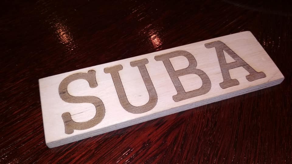

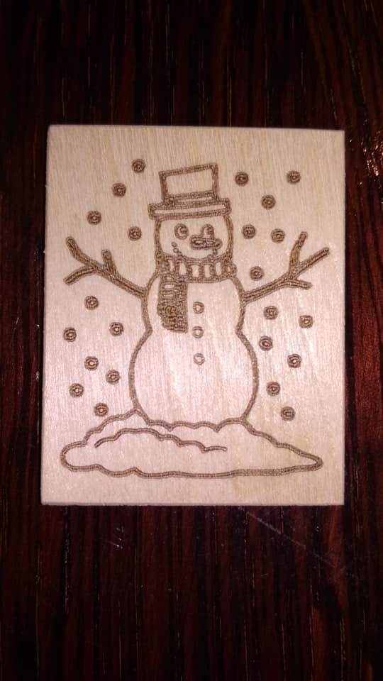

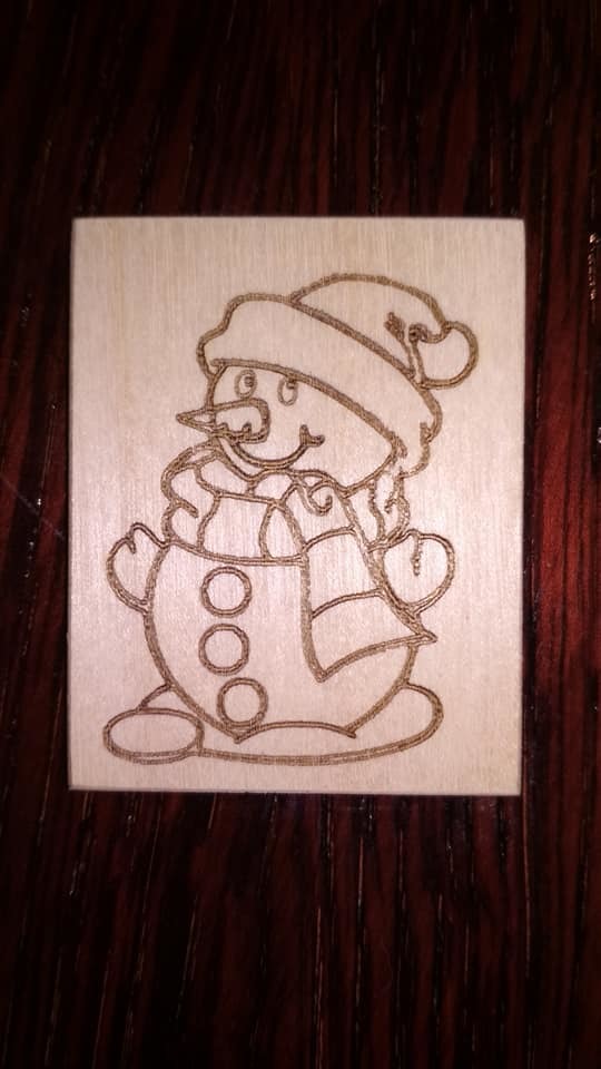

Bundy | 65    2017-12-22 16:27:59 [13701]
Teszteltem.
Hét fényképre... Csak aki már eleve őszhajú, az szórakozzon a benboxxal.
Viszont kontúrra körbeszaladni nagyon jó és gyors. Ahol teli betű kell, ott már jóval lassabb.
Szerintem ebben a programban ennyi van.
Viszont nemsokára próbálgatom másik programokkal, hátha ígéretesebb az eredmény.
Karácsonyra való hangolódás végett a két kis hóember (40x30mm) kb 1 perc alatt készült el.
A másik tábla, ami teli betűs (150x45), az pedig 55 perc (bár mondjuk még sokat lehetett volna tolni az előtoláson, és erősíteni a sugáron.

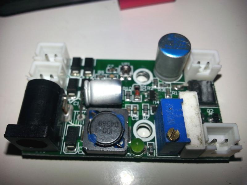

Bundy | 65    2017-12-21 22:04:16 [13692]
Persze, nagyon szívesen.
Ez a szerkezet egy ilyen lézergravírozó:
Na most mint a videón is látszik, az illető paneljén sem egy olyan fet van, ami az enyémen volt, hanem lecsavarozható (gondolom jobban terhelhető is) Eredeti egy FU024N volt.
Probléma megoldva-
Oka: Mellényúlt a kis kínai a csomagoláskor, és kisebb diódához való panelt küldött. Írtam az eladónak, de ez egy másik, folyamatban lévő történet.
Amúgy nagyon tetszik a masina. Ez az első ilyen gépem.
Még egy kérdés. Itt egyik kolléga írta, hogy az arduinonak speckó fet kell. Ez mit jelent pontosan? (HSZ 13661)
Előzmény: ManóBá, 2017-12-21 21:23:52 [13691]

Bundy | 65    2017-12-21 21:00:26 [13690]
Köszi az infót.
Kettő darab fetet vettem. Mind a kettővel működött, csak a rossz firmware miatt cserélgettem. (Típusok: IRLZ34NPBF, IRL540N)
Mind a kettőt itt tanácsolták a fórumtársak. (Mégegyszer köszi)
A firmware megbüdösödésére egyetlen logikus magyarázatot találtam:
Amikor az eredeti fet megdöglött, folyamtosan égett a lézer, és nem tudtam szoftveresen lelőni.
Mivel akkor még nem tudtam, hogy a fet nyúvadt ki, ezért megpróbálkoztam egy újratelepítéssel. Driver, firmware, stb. Na most több firmware is le volt töltve, és szerintem a nagy kapkodásban egy hibásat töltöttem fel, amire ma jöttem rá, mikor megpróbálkoztam egy másik firmware-el.
Mást logikus magyarázatot nem tudok.
Előzmény: ManóBá, 2017-12-21 20:04:08 [13688]

Bundy | 65    2017-12-21 17:02:24 [13682]
15 perc bűvészkedés után is jég hideg volt a FET. Szerintem nem lesz vele gond.
Miért javaslod, hogy ne csavarozzam a vázhoz? Valaminek bezavarhat?
Előzmény: ManóBá, 2017-12-21 15:28:19 [13680]

Bundy | 65    2017-12-21 12:48:26 [13679]
Beraktam egy ledet. Bár ezután vettem észre, hogy alapból volt egy a panelen, ami pont a lézerkimenetre van kötve gyárilag.
Persze utólag már okos az ember...
Nos a lényeg: Nem vezérlete a ledet. Kicseréltem a firmwaret és láss csodát, működik.
Mindjárt összerakom a gépet és letesztelem a lézerrel.
Eléggé reménykedem.
A fetnek meg adok egy szép hűtőbordát, vagy csak felcsavarozom az itemre.

Bundy | 65    2017-12-20 19:31:14 [13663]
Megvettem két mosfetet is, de egyikkel sem tudom irányítani a nyaláb erejét.
Hiába állítom szoftveresen a teljesítményt, beállt egy közepes szintre, ami már égeti a munkadarabot, és nem sikerül szabályozni.
Biztos, hogy jók ezek a fetek?(IRLZ34NPBF, IRL540N) Vagy esetleg máshol lehet a hiba?
Merrefelé mozduljak el?

Bundy | 65    2017-12-19 23:20:53 [13660]
Jó a kérdés. Sajnos ennyire nem értek hozzá. Az aurduino vezérli a tranzisztort, 256 biten és 0 a minimális, 255 a max jelszint. (zárt/nyitptt állapot.)
Dióhéjban: Bejön a 12V táp és rámegy a fetre, amit az aurdino nyit/zár. Onnan tovább megy 2 vezeték a lézer szabályzódobozába, onnan pedig szintén 2 vezeték a diódára és a ventillátorra egyszerre.
Nekem csak az a furcsa, hogy a ventillátor is úgy forog, ahogy a fet nyit, vagyis kis kakaón alig forog. Azt lehetett volna direktbe kötni, vagy van valami funkciója, amit nem ismerek?
De úgy csupaszon adták, se hűtés se semmi. Az a gyanúm, hogy mellényúltak dobozoláskor. Minden esetre írtam az eladónak a pótalkatrész reményében. Még vizsgálják az esetet.
Előzmény: elektron, 2017-12-19 22:40:16 [13659]
elektron | 15859    2017-12-19 22:40:16 [13659]
Az a 3W lézer hajtás kapcsolóüzemű vagy disszipációs féle ? Ha utóbbi nem csoda ha melegszik, mint az állat. Oda hűtőborda kellene akkor.

Bundy | 65    2017-12-19 22:37:05 [13658]
Bíztam a gyáriban...
Most rá lett rakva egy IRFBE30, mert az volt az egyetlen, de mégannyira sem bírja. Meg túlságosan kinyit. Nem tudom jár lejjebb venni a jelszintet és így is éget a pozícionáló pont.
IRL540N... Köszi szépen! Ennek ugyan olyan a nyitás/zárás karakterisztikája, vagy még be kell hangolni?
Előzmény: Kelepeisz Lajos, 2017-12-19 21:49:08 [13657]
Kelepeisz Lajos | 3561    2017-12-19 21:49:08 [13657]
Mondjuk hűtés nélkül nem is csodálkozom hogy elfolyt.
Előzmény: Bundy, 2017-12-19 21:44:38 [13655]
Kelepeisz Lajos | 3561    2017-12-19 21:47:06 [13656]
Egy IRL540N tökéletes lenne oda.
Bundy | 65    2017-12-19 21:44:38 [13655]
Tudja valaki mekkora vagy milyen típusú Mosfet kell a 3W-os lézerdiódához, a lenti kínai vezérlős csoda esetén? (helyettestő típusok esetleg?)
Kis mosfettel küldték a csomagot és eldurrant a 3W-os lézer alatt.
Az első képen elméletileg egy megfelelő van, a másik kettőn pedig az én szétégett alkatrészem.
Eredeti alkatrész egy FU024N típusú volt, de sajnos az kevés volt neki. 3 napot élt, nyugodjon békében.
