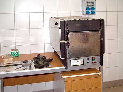

sasi | 1903    2006-02-10 21:23:00 [348]
Az olvasztást egy kis hőfokszabályozós elektromos edzőkemencébentörtént, melynek a hőmérsékletét optikai pirométerrel is ellenőriztem.
Előzmény: Balu, 2006-02-10 13:45:00 [347]
Balu | 1039    2006-02-10 13:45:00 [347]
Sasi! Mivel mérted a hőfokot?

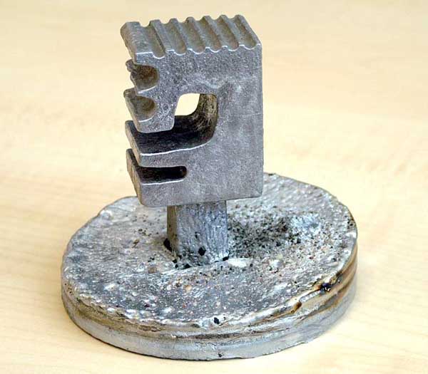

sasi | 1903    2006-02-09 19:41:00 [345]
Kalmus!
Köszönöm a tanácsokat.
Az ömledék hőmérséklete 760 fok volt, viszont a vegyi összetétele nem a leg optimálisabb.
A kép kb. másfélszeres nagyításban mutatja az öntvényt.
sasi
Előzmény: n/a (inaktív), 2006-02-09 15:19:00 [344]
n/a (inaktív)    2006-02-09 15:19:00 [344]
Sasi!
Kicsit jobban szárítsd ki és kicsivel melegebb fémmel öntsed és akkor szebb lesz!
Elsőre kiválóan sikerült. Gratula!
Kalmus
sasi | 1903    2006-02-09 14:15:00 [343]
Elkészült az első próbaöntés, úgy tűnik, fog ez menni.
Az öntvény alakjával csak a technológiát vizsgáltam, nem alkatrész.

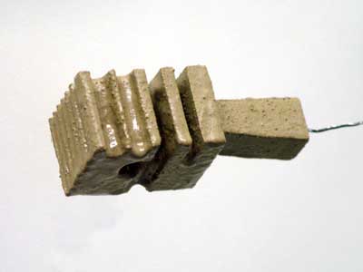

sasi | 1903    2006-02-08 15:55:00 [340]
Köszönöm Tibor és Kalmus segítségét!
A Kalmus javasolta mosogatószer csodát tett a keverékkel, nem csak hogy jól tapad a felületre, de nem is ülepszik le a samott por, és nagyon jó a fedőképeeége.
Kíváncsian várom a száradás utáni állapotot.

n/a (inaktív)    2006-02-08 09:16:00 [339]
Szia Sasi!
A megoldásnak mivel fémöntés házilag a címe én az otthon található jó öreg felületaktív (mosogató) szerekből adnék hozzá kb. 0.1-0,5 %-ot.
Előzmény: sasi, 2006-02-06 15:20:00 [337]

sasi | 1903    2006-02-06 15:20:00 [337]
Én kevertem a habarcshoz kb. 10 % samott lisztet is, de hogy ez okos dolog volt e, az majd üzem közben fog kiderülni.
Magam is terveztem hőszigetelő paplan alkalmazását, de nem tudtam megfelelőt beszerezni, pedig úgy kisebb lett volna a szerkezet súlya.
Ha még egy kemencét építenék, a belsejét vékony samott téglából készíteném, mert így kevésbé macerás, no meg egy hőcserélő spirál is kerülne bele…
Gondban vagyok a habból készült minták bevonásával, ugyanis a felületét sem a víz, sem a vízüveg (és ezek keverékei) nem nedvesítik, így hiába keverek bele samottport, vagy kaolinport nem marad meg a felületen, lepereg.
Ha valaki tudna ebben segíteni, szívesen venném!

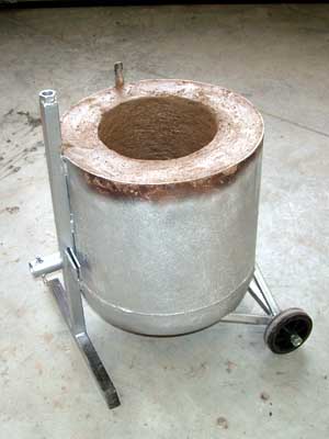

sasi | 1903    2006-02-03 18:43:00 [330]
Köszönöm Kalmus és Lampás biztatását.
A kemence gázfűtésű lesz, és később tervezem a hőmérséklet szabályozás megoldását is.

sasi | 1903    2006-02-03 11:30:00 [326]
Üdvözlöm a hobbi CNC-s tábort, mint egy leendő új tag!
Jelenleg bontogatom szárnyaimat, még csak egy olvasztó kemencéig jutottam el, mely most szárad, s közben tervezgetem a gépemet.
