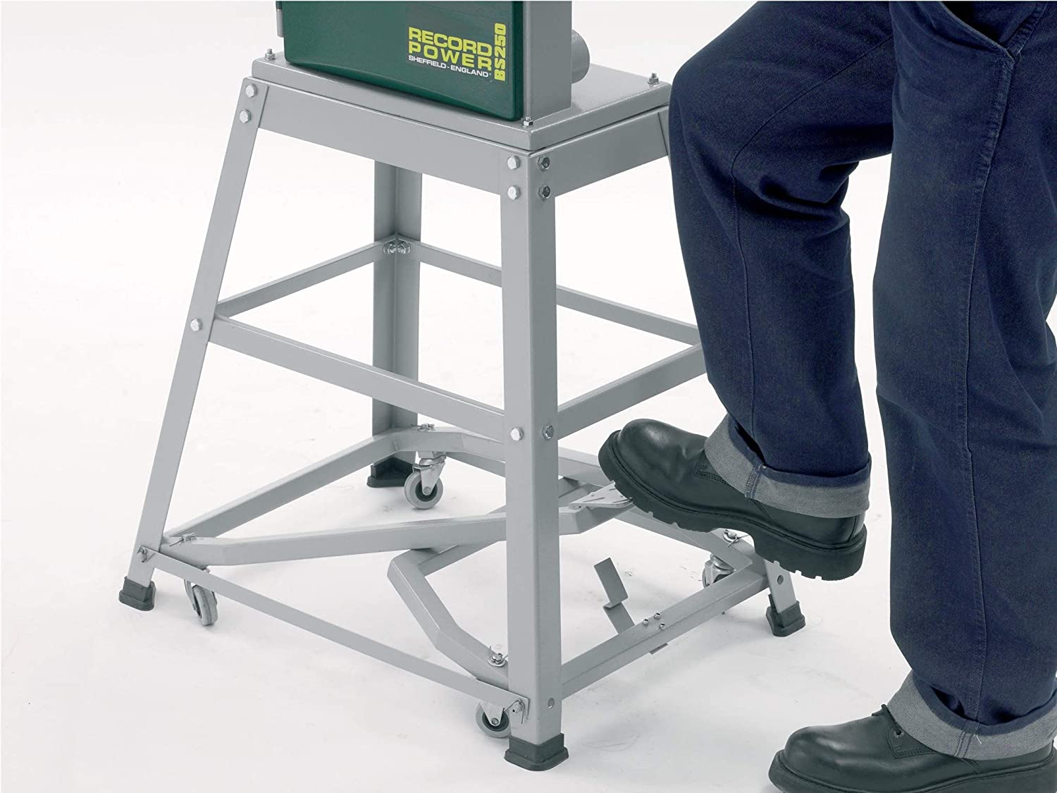

Szalai György | 9544    2021-02-25 17:57:27 [20616]
Azt tudom, hogy a nagy gépeket beton súlyalapra szerelik és precízen vízszintezik.
De egy pici eszterga vagy marógép esetében van annak jelentősége? Vagy jó annak befékezett kerekeken is?
Én is arra törekedtem, hogy a műhelyben minden alatt legyen kerék.
És látám, hogy minden a mit teremtettem vala, ímé igen jó.
Tavasszal szeretnék hegeszteni egy új asztalt a pici esztergám alá, a mostani falhoz csavarozott rögtönzött állványa helyett. Annak már gurulósnak kéne lennie.
Előzmény: Törölt felhasználó, 2021-02-25 13:16:23 [20615]
Törölt felhasználó    2021-02-25 13:16:23 [20615]
Nem illik saját magát az embernek dicsérni, de szerintem is elegáns megoldás így, sokkal elegánsabb mint az ezelőtti.
Már belefáradtam a sok háttörő, padlón fekve, csavarozásokba, azért néhány héttel ezelőtt úgy döntöttem hogy ezt csinálom. Nem túl drágák azok a lineáris működtetők, a eBayen keresztül, Németországból vettem ettől az eladótól, úgy kezdtem.
Előzmény: RJancsi, 2021-02-25 12:41:01 [20614]
RJancsi | 5811    2021-02-25 12:41:01 [20614]
Köszi a választ! Így már érthető. Elegánsabb megoldás, mint nálam, ahol egy raklapemelő "békát" szoktam az esztergám alá tolni, ha ellenállhatatlan vágyat érzek a faltól való elhúzására. Ilyen kb. 3 éve volt, amikor ékszíjat kellett cserélnem a motoron.
Előzmény: Törölt felhasználó, 2021-02-25 12:31:44 [20613]
Törölt felhasználó    2021-02-25 12:31:44 [20613]
Azért akarom (mindig akartam) mozgatni mert mindenhol el akarom érni könnyen ha kell, hátul is. A gépet sokszor módosítom, javítom, jobbítom vagy átalakítom.
A padlóm tudom hogy jó, mert ellenőriztem, nem csak most, hanem még a ház építtetés közben is. A padló alatt beton van és a házam rendesen, jó minőségbe van építve, minden stabil, a padló sem nyikorog mint öreg házakban, pince nincs alatta. Szintezésre nem volt szükség amikor egyik szobából ide költöztettem a gépet, de ellenőriztem azért költözés után. Kihúzva természetesen ahol mértem a videón, ott nem akarom használni, mert az a műanyag padló védő alatta van az úgy nem jó, de de ha a padló védőt elvenném ott is rendben van.
Nem kötekedésnek vettem véleményedet, miért vettem volna úgy? Mindenki másképp gondolkozik és más igényei vannak. Természetes hogy ez nem szükséges mindenkinek, mert sokan ezeket a gépeket nem mozgatják ha egyszer sem kell, de én nekem ez így jobban tetszik.
Előzmény: RJancsi, 2021-02-25 11:18:43 [20612]
