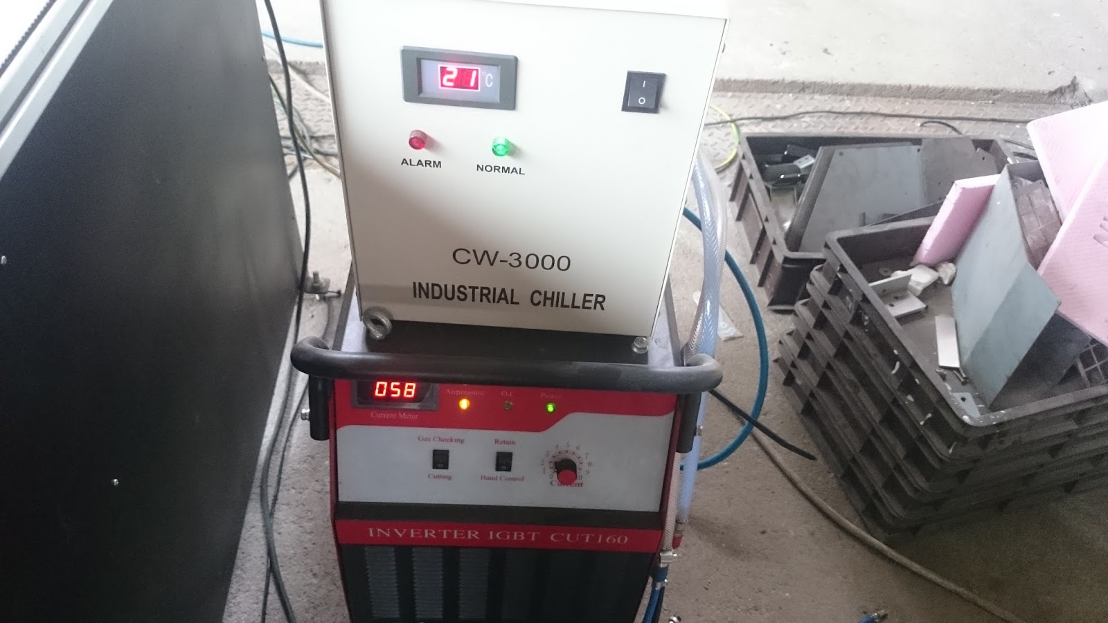

Molnár Szabolcs | 514    2016-07-29 08:15:00 [304]
Megjött a thc vezérlőm(proma150)
Elolvastam az üzembe helyezési kiskönyvet. Jól látom,hogy a test a pozitív és a munkakábel(pisztoly) a negatív polús?
Na most a hibák elkerülés végett(jelentős anyagi kár) a test kábel raszterjából kötöm a + bemenethez,a pisztoly raszteljából a - negatív bemenethez?

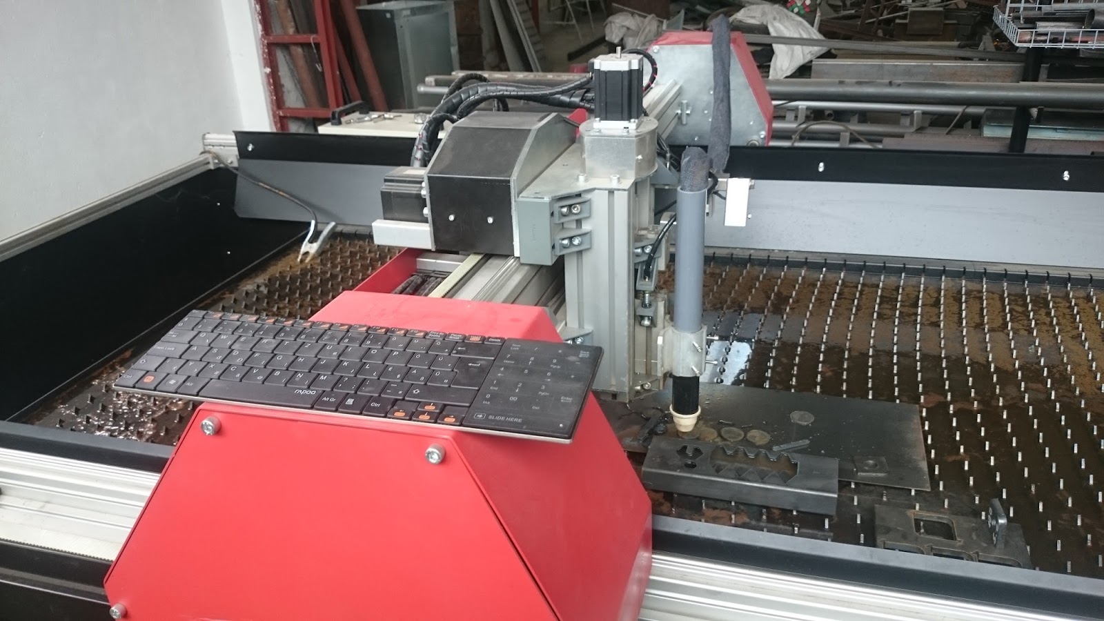

Szia. Köszönöm szépen. Igen minden saját tervezés és kivitelezés is egyben. Viszont az itt aktívan tevékenykedő fórumozók nélkül biztosan nem készülhetett volna el talán soha sem. Ezt komolyan gondolom! Lehet nem is mondhatom erről a gépről ,hogy én terveztem. A helyes válasz erre az,hogy "Én kigondoltam,és ezzel a hobbi cnc fórum közösségel együt megcsináltuk"
Előzmény: Aknai Gábor, 2016-07-16 12:38:00 [292]
Aknai Gábor | 3050    2016-07-16 12:38:00 [292]
Szép eredmény grat!
A gép is komoly cucc. Saját tervezés, építés?
Kitartásod irigylésre méltó.
Előzmény: Molnár Szabolcs, 2016-07-16 12:30:00 [291]
Molnár Szabolcs | 514    2016-07-16 12:30:00 [291]

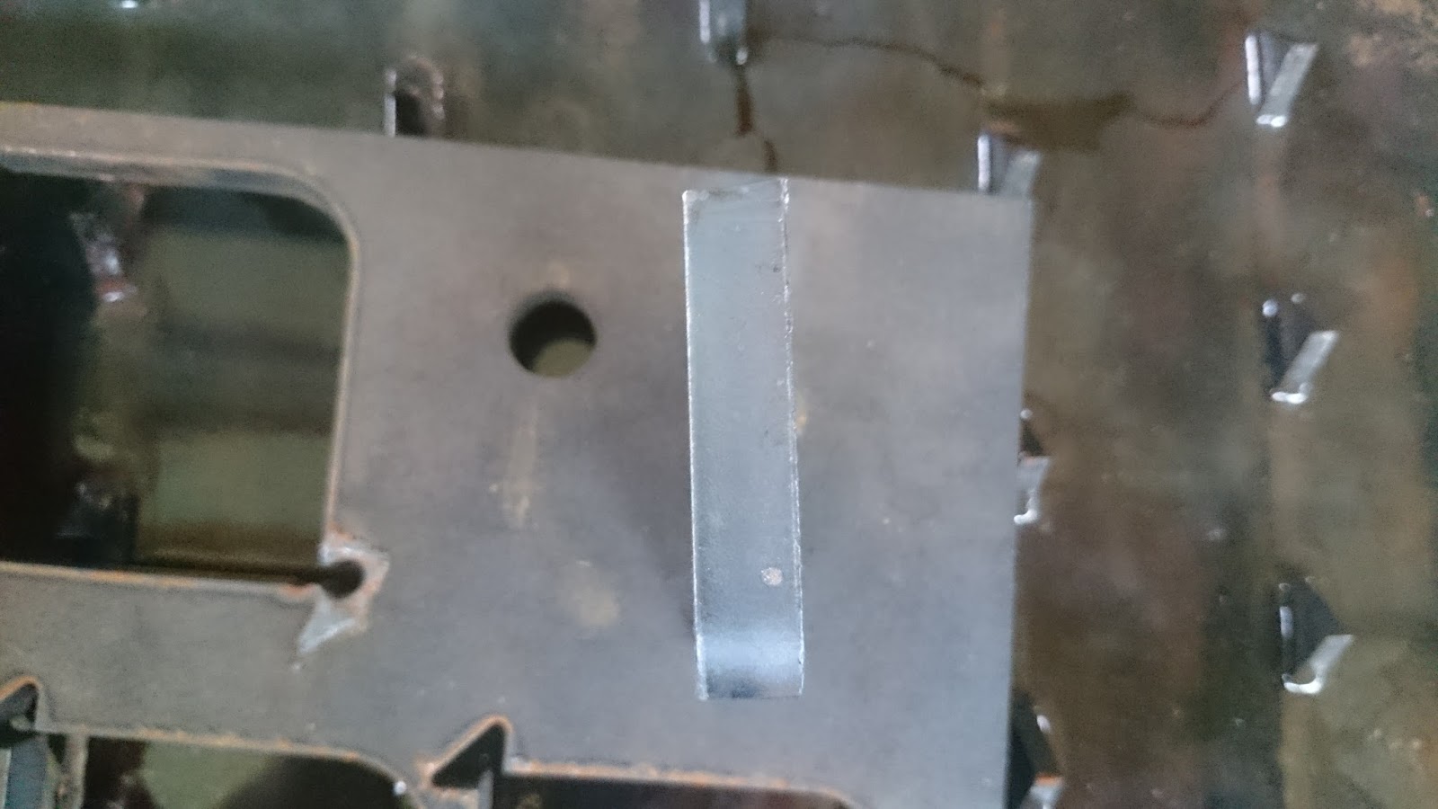

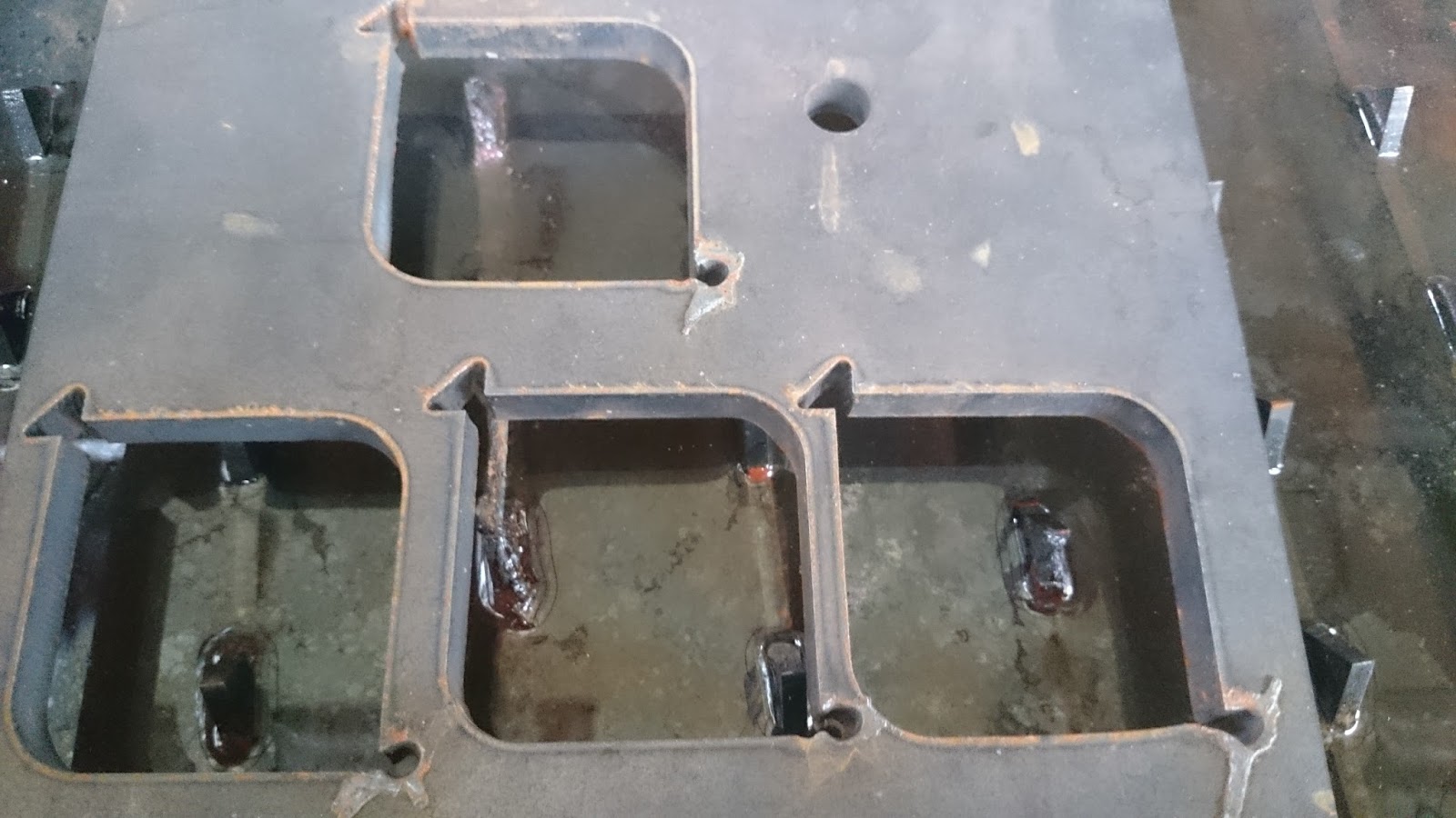

LV10 teszt .
100A 1100mm/perc 4.5 bar nyomáson sikerült. A vágott élek tiszták. A behajlás 0.7mm lett

Ma rákötöttem a laptopomra az uc30-at. A pc közben ment melette. Mikor vágott a pc monitor ugyan azt csinálta mind elötte. kikapcsolt,vibrált. A laptop semmi hibára utaló jelet nem mutatott vágás közben. Nem is fagyott ki az uc300 egyszer sem. Azt hiszem veszek egy laptopot és a pc megy a levesbe. nem akarom már megoldani ezt a hibát ha van más megoldás is.
Nem hagyott ülni bennem a dolog a gép fejjel kapcsolatban sem. Elkezdtem más fuvókát és más katódot rakni bele(volt három különböző kinézetre mindegyikből) Láss csodát a harmadik variálásra ez is tudott viszonylag rendesen vágni. Tudom,hogy nem egy hypertherm fej csak egy kinai,de azért nehogy már egy 1.2-es fuvóka 3.2 mm vigyen lv4 anyagnál. Örömömben meg is jött ismét a jókedvem . Hoszú volt ez a hét. Sok munkaóra és agyalás ment bele. Nektek köszönhetően sikerült érdemi előrelépéseket tennem! Most következik a thc elektronika beszerzése. Hamar já jöttem,hogy nélkülözhetetlen. A 3mm -es vágási magasság közel ideális ,de mikor az anagnak köszönhetően lemegy 2mm vagy az alá drasztikussan megromlik a vágási minőségem. A munka asztalom és a lineáris síkok között is van pár miliméter . Ezt fogom legközelebb orvosolni.
