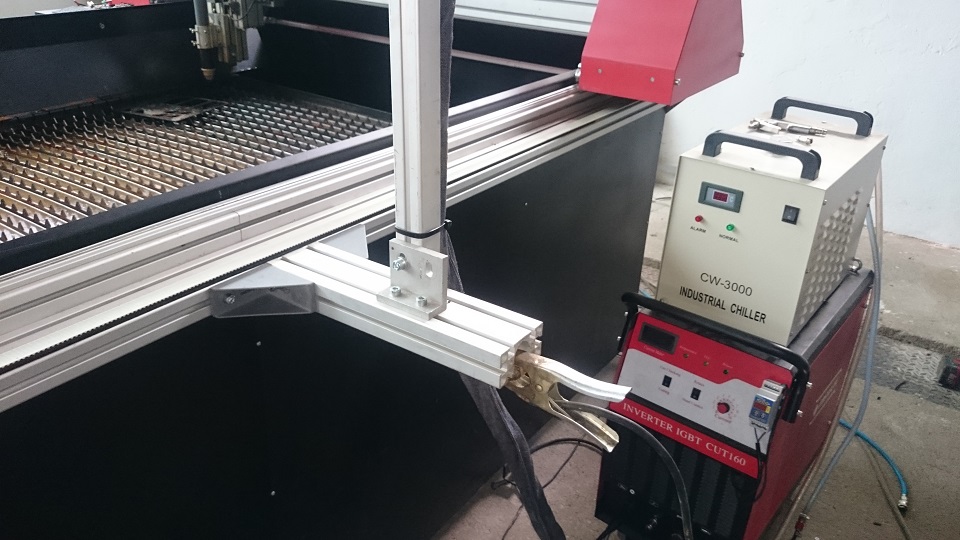

Szerintem is egyértelműen a pilotarc "téves" feszültséget indukál a végállás kapcsolók vagy a vészkapcsoló kábeljében, amit kapcsolásnak érzékel az UC300 (nekem is volt ilyen)
3 fajta elektronikai problémával találkoztam :
1.) Amikor a plazma gyújt a hosszú kábelekben, induktív kapcsolókban mint egy nagy antenna "feszültség" indukálódik ami olyan mintha egy pillanatra összezárna a kapcsoló. Ilyenkor a RESET gomb villog a program és az UCXXX nem fagy le. Nekem ami megoldás lett : induktív kapcsolók kiiktatása, a végállás kapcsolók nyitott állásba kötése (HDBB2 GND-Input minusz rövid zárása, és a 12V Input+ nyitott állású bekötése) így csak fele akkora az egybekötött antenna hossza.
Egyébként a HDBB2 ön van vissza jelző led ha a végállás kapcsoló meg van nyomva világit, ha nincs megnyomva akkor nem. A mai napig látni hogy amikor bekukucskálok a sötét elektromos dobozomba mikor nyújt a plazma finoma vibrálnak a LED-ek.
Én is azt ajánlom a fentieken kívül hogy kösd ki a végállás kapcsolókat ideiglenesen és menni fog. Ha így megy akkor nem tudom mit tudsz csinálni, neked a nagy gép miatt hosszabbak a kábeleid gondolom árnyékolt kábeleket használsz a végein megszakítva az árnyékolás, a kötődobozban pedig a földelésre kötve. Nekem sokáig fém gégecsőbe volt húzva a plazma kábel az erősen csökkentette a problémakat .(most megy anélkül is).
2.) Az UCXXX rendszer vagy az USB port fagy le. Ezzel is sokat szívtam a föld megszakítása volt a gondok megoldója. A számítógép és az többi elektronika csak fázist és nullát kap a földelés földelő szondára van kötve (függetlenül bármilyen más földeléstől). A plazma asztal és az elektronika között nagy nagy ellenállást lehet mérni, gyakorlatilag nincsen kontakt.
3.) A legérdekesebb hiba lásd video :
Video a gépem magától ment amikor a szomszéd hegesztője be volt kapcsolva. Ez a legérdekesebb hiba ez úgy oldódott meg hogy akkor még a számítógép hálózati földje nem volt lekötve csak a kiegészítő elektronikáé. A számitógép földje is ki lett kötve és a számitógép is az elektronika földelő szondára lett kötve.
Itt az az érdekes kérdésem van hogy elég volt az UC100-as USB port külső felületét a számitógép házhoz érinteni és a mozgás elindult. Hogyan képes az USB kábel árnyékolásán a HDBB2-ön keresztül átjutni a zaj ? A HDBB2-önek teljesen le kéne választani a számítógépes oldalt, de olyan mintha a számítógépből jövő árnyékolás és a HDBB2 tápjának a GND-je valahogy bizonyos esetekben összezavarodna ez hogy lehet (polaritás probléma, nekem volt hogy ugyanazon beállításokkal hol előre hol hátra ment a masinám)? Ez a 3. problémád neked elvileg nincsen, de szerintem minden probléma alapja hogy a HDBB2 leválasztó kártya nem választja teljesen le a számítógép oldalt valahogy könnyen "földhúrok szerűséget" lehet létrehozni. A HDBB2 helyett nincsen más leválasztó ami mindent leválaszt ?

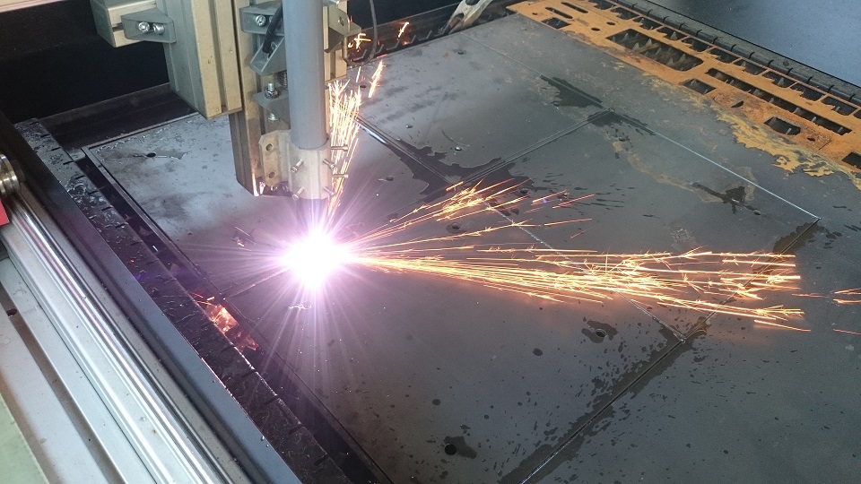

Jelentem,a pilot gyujtásnál már nem fagy ki a gép! Kizárólag akkor fagy ki ha a levegőben gyujt valami véletlen foltán.Ha lemezre gyújt a kifagyás nem jelentkezik.

Molnár Szabolcs | 514    2016-08-02 13:51:00 [354]
A testkábelt is menet közben kiraktam a gép vázára. Így ha kihúzom az asztalt akkor nem kell lecsatolnom állandóan. Remélem ez így jó lessz.
Molnár Szabolcs | 514    2016-08-02 13:08:00 [353]
Így dolgozott. Majd csinálokegy videót is később.
Molnár Szabolcs | 514    2016-08-02 13:05:00 [352]
De jó lenne ha ezen a fórumon is lehetne a saját hozzászólásainkat szerkeszteni utólag. Erre nincs valami lehetőség?
Molnár Szabolcs | 514    2016-08-02 13:04:00 [351]
Amikor vgzett egy belcső kör kivágásával és kiesett a darab a thc még belenyomta magát a lemezbe. Épp azt néztem,hogy nem túl jó dolog ez,mert akár el is mozdíthatja a munkadarabot,vagy esetleg megfeszítheti a fejet.
Molnár Szabolcs | 514    2016-08-02 12:58:00 [350]
Szia. Úgy állítottam be ahogy leírtad. Most is csinálta azt egyik furatolásnál,hogy gyujt a pisztoly majd kikapcsol kb.fél sec múlva. Ujra reff al home. Majd megismétleg a futtatást és akkor simán vágta a lemezt. Nem tudom hogy ennél az alkatrésznél az első próbálkozásnál a thc engedélyezve lot-e. Második futtatásnál más a plugin felületén kikapcsoltam mielött elidítottam volna a műveletet. Tökéletesen meg is csinálta a dolgát. Szerintem csakerre kell odafigyelnem,hogy ez mindig ki legyen kapcsolva ha új g-code-ot töltök be . Szépen dolgozik a thc is.

Molnár Szabolcs | 514    2016-08-01 20:47:00 [348]
Ami még kiamradt a beállításokbol.
AXIS setup-SPINDLE-SPINDLE RELAY OUTPUT ENABLE pipálva_M3 relay pin és port beállítva ahogy kell.
Molnár Szabolcs | 514    2016-08-01 20:40:00 [347]
xabi,az által küldött pruginokat stb bemásoltam a megfelelő helyre. Plugin aktíválása(plasma tch enable) és ujraindítás. Na most ami jött az hidegzuhany lett egy kicsit,de már kezdek hozzászokni,hogy semmi nem megy egyszerűen ebben a plazmázásban.
1.-I/O SETUP-Enable thc control kipipálva -THC UP,THC DOWN beállítva megfelelő port pin értékkel.THC min 0.1 max 100 - THC Feedrate 500 - THC on delay 0.2.- CONTROL THC EVEN... nincs kipipálva.
Ebben az esetben az általad küldött job-file-al generált rajz(rétegek rendben) annyit csinál,hogy elmegy a kezdő pontra,beméri a fejet- Vissza áll 4mm-re(próbáltam 2mm-es lis)Gyújt a plazma elindól a körön belül a bekezdést megcsinálja majd mire jönne a kör megál ,de az ív még megy pár másodpercig majd kialszik. CYCLE STARTI ismét és megcsinálja a kört gyujtás nélkül.
2.-I/O SETUP-Enable thc control nincs kipipálva -THC UP,THC DOWN beállítva megfelelő port pin értékkel.THC min 0.1 max 100 - THC Feedrate 500 - THC on delay 0.2.- CONTROL THC EVEN it hte THC on... kipipálva.
NOs,ebben az esetben ugyanaz a g-code használatával a következő történik. CYCLE start. elmegy az első kezdő pontik. Fejbemérés megvan úgy mind az elsőnél. Pilot gyujtás indúl majd fél másodpert múlva a relé kikapcsol(probe pin) és megáll a művelet. A g-code itt meg is áll. Ha rányomok ismételtem a cycle startra akkor ismét gyújt és ha szerencsém van akkor elvégzi a kör vágást ha nem akkor nem. Úgyanígy a külső konturral is megcsinálja. Ha megy a THC szépen utánállítja a fejet a beállított feszre(55A plasma THC 123V +- 4V THC késleltetés 0.5s) MIt csinálok márt megin rosszul. Lassan de kezdek becsavarodni. A legroszabban még nem is mondtam. A THC bekötését követően a kábel árnyékát bekötöttem a zsekrénybe egy test csvarhoz. Jelentem mindne egyes pilot gyujtáskor ismét kiakadt az uc300. Mérgembe mind a vázat mind a plazma vágót belekötöttem a helyi föld szondába csillag pontban. A vezérlőt ebben az esetben is kihagytam belőle. MOst így jónak tűnik a dolog(ezt már korábban is sokszor gondoltam)A pilot gyujtások nem ütik le az uc300-at jelenleg.

Molnár Szabolcs | 514    2016-08-01 13:58:00 [338]
NOs THC is bekötve. Vannak észrevételeim vele kapcsolatban.
Bekapcsol a gyujtás és elindúl a vágás. A feszt 160V-ra raktam a thc-n pl. Na most mikor 60A-el vágom a 4m-es lemezt azt csinálja,hogy a kezdeti 4mm-es beszúrási magasságot megemeli 5mm-re. a fesz vágás közben a thc-n 120 V körüli értéket mutat. A thc limit 0,2 - 5mm.ig van beállítva. Miért megy felfelé a fej. Nem lefelé kellen jöbie ebben az esetben,hogy emelkedjen a feszültség?
