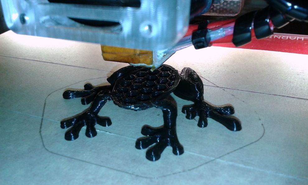

Kicsa | 1227    2018-05-18 13:25:45 [18453]
De,tudom. Azt nem akartam,hogy csak ezért szétszedd!
Hátha,tudja valaki fejből...A felajánlást szívesen veszem,akkor nem rendelek. Én is 1 métert tudnék rendelni,közben meg kb 30-40 mm megy bele a fejbe.
Egyébként ez a nyomat,Devil Design PLA-val készült,a fej 190 fok körül volt,ha jól emlékszem.
Előzmény: szf, 2018-05-18 10:08:38 [18451]
Törölt felhasználó    2018-05-18 12:09:49 [18452]
Milyen hőmérséklettel használod? Szerintem az a probléma hogy az extruder nagyon meleg.
A kérdésekre ami a gépedre szól nem tudok válaszolni mert nekem más van.
Előzmény: Kicsa, 2018-05-18 10:03:49 [18450]
szf | 4376    2018-05-18 10:08:38 [18451]
Szia
Hazaérek szétzedem a fejét.
Teflon kb 1m úton van hozzá, tudok adni.
De mintha nem tudnád, hogy nekem is van egy ilyen gépem van......
Kicsa | 1227    2018-05-18 10:03:49 [18450]
Két gyors kérdéssel fordulok hozzátok,Wanhao i3 nyomtató,még az első szériás.
Rettentően rossz nyomatokat produkál a gép,lassú sebességen is. A felület is rút,a rétegek is alig tapadnak,törnek is rendesen a dolgok.
Jó lenne rájönni a hiba okára,régen ez nem ilyen volt.
Csatolok egy képet,a 4 torony például,"állásásban" törik le,elég ha csak ránézek. Ráközelítve látszanak a réteg problémák.
Az okot is szeretném megtudni,ám konkrét kérdésem is lenne a géppel kapcsolatban: Gyári extrúder fejben milyen méretű teflon cső található? Sajnos,most nem elérhető a gép,így szétszedni nem tudom,hogy megnézzem. A szálátmérő 1,75 mm-tehát a cső belső gondolom,2 mm. A külső átmérő kapható 3 és 4 mm-esben is...ezen felül a lineáris csapágyak típusa is jó lenne,ha valaki tudja.
A teflon cső a fejben elég rossz állapotban van,már kétszer kellett kiszenvednem belőle beleégett műanyagot. Ezért gondoltam a cserére,rendelnék hozzá..
Köszönöm szépen előre is!
