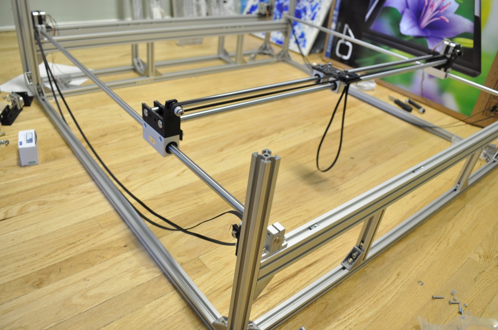

glazbox | 638    2014-01-26 10:31:00 [942]
Nem lehetne felfújhatóra megcsinálni? Komolyan kérdezem. Mondjuk PVC csövekből, nagynyomású levegőt pumpálnék a rendszerbe így nem lenne behajlása.

Hát igen. A két nema motort egyébként párhuzamosan kapcsolnám két oldalról (ilyen esetben mindkét motor egyszerre veszít lépést, ha veszít? lehet őket párhuzamba kötni?)

glazbox | 638    2014-01-25 07:51:00 [932]
Nem akarok beleszólni, de a viselt súlytól is függ a motorok hatékonysága.
Megint csak példaként kell felhoznom ezt a gépet, amit mindenki nagyon utál itt:

elektron | 15859    2014-01-25 02:05:00 [928]
A gépépítésben is vannak olyan arányossági szabályok, mint a művészetben, hogy a hosszhoz képest egy tengely pl. ha az átmérője kevesebb, mint az egytizede, akkor az már elég gyufaszál kinézetre is látszik, hogy ha nem egy legyet kell neki szállítani csak, akkor kevés lesz. Vagy egy tengely meghajtó motor is, ha olyan pici méretű a géphez képest, hogy szinte észre sem veszed, az is mond valamit, mégpedig, hogy gyengécske lesz.
Elég ha megnézel kész jó gépeket, és azokon látszanak az helyes arányok, van egy bizonyos játék tartomány lehetőség a felhasználástól függően, de alapvetően nincs olyan nagy szabadság.
