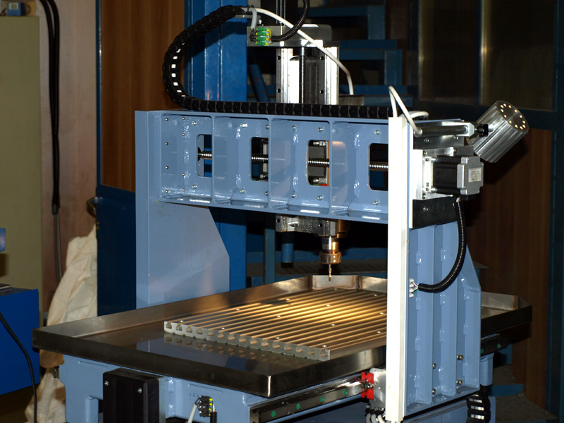

n/a (inaktív)    2013-11-07 11:02:00 [81]
Mit szóltok a 8 mm vastag acéllemezből hajlított C szelvényre 100X250 mm profillal, 200 mm magasra függesztve az asztal síkja fölé?
Ez még elérhető számomra (le tudják hajlítani), sík, és nem deformálja a hegesztés.
Ez hasonló méret lenne mint István58 gépén.
Eredeti terv 90X150X3mm lett volna, 200 mm magasan. Nem ötletelni akarok, én nem tudom meghegeszteni deformáció mentesen, akikre bízom, azok jó géppel szépen hegesztenek, de nincs garancia a deformációra.

n/a (inaktív)    2013-11-06 23:41:00 [74]
Ez az én dilemmám is.
Profi lakatosok hegesztését láttam 15 mm-es lemezen és minimum 200-250 mm-es acél zártszelvényeken. (tetőszerkezet lesz valamilyen csarnoknak)
Szemmel láthatóan, számomra is látható volt a deformáció.
Nem mérőórás szőrszálhasogatás, volt rendesen benne.
Ezért gondoltam, hogy megnézem fotón az eredményt,
istvan58 | 1914    2013-11-06 23:16:00 [73]
Próbáltam 10-es lemezre 6-os lemezt élére hegeszteni, hát eléggé elgörbült a 10-es.
Nem allitom hogy nem lehet, de az én lehetőségemmel és hegesztői tudásomal nem megy.

Meggyőztetek, áttervezem az Y hidat és részben az X-et.
Kiveszem belőle a C szelvényeket 6 mm-es acélból.
Az X tengely 100X8 húzott lapos acél lesz síkba köszörülve az asztallap síkjához, de végig alátámasztva zártszelvénnyel.
A Y tengely pedig hasonló tartó szerkezet lesz, mint amit István58 gépén láttam, odalt merevített híddal.

Attól tartok, hogy ezekkel a sínekkel én vinném be az ívet, görbeséget.
A 6 mm-es C szelvény sík, ipari hajlítógépen lesz hajlítva, ígéret szerint pontosabb és egyenesebb mint a gyári hengerelt szelvény.
Úgy gondolom, hogy ez a pontosság megfelelő a számomra ahhoz, amire ez a gép kell nekem.
A kérdés az, hogy kell-e, és ha igen, akkor mivel merevítenem.
Attól is tartok, ha végighegesztem a hátoldalát pl. zártszelvénnyel, akkor a hegesztés elhajlítja.
Láttam nagy csarnoktető szerelt tartókat 15 mm-es lemezből, szelvényekből, és ott is torzította a szerkezetet a hegesztés. Szmmel látható volt az íveltség.
Hogyan tudom ezt elkerülni? Rövid szakaszonként hegesszem hozzá?

n/a (inaktív)    2013-11-03 07:16:00 [64]
Van merevítése, a két SBR20UU kocsi között van egy ugyanolyan 10 mm-es lemez behegesztve merőlegesen mindkét síkra. Erre a lemezre lesz rögzítve a golyósorsó anya homlokfelülete.
Rakok fel jobb képet, de ezen is látszik valamelyest.
Az átlós merevítő alatt mit értesz, milyen irányban kellene felraknom?
Jelenleg van az Y híd oldallemeze 10 mm, arra merőleges 10 mm lemez ami az SBR kocsikra fekszik fel, és e két lemezt derékszögben tartja a két kocsi közé behegesztett lemez, amin átmegy a golyósorsó tengelye, az anya pedig rá van csavarozva.

Szalai György | 9544    2013-11-02 21:06:00 [60]
Csak egy gondolat.
A hídban szerelhetnél a vezetékek mögé két vasúti sínt, az nem nagyon hajlik.
Nem hülyeség, a legjobb kéttámaszú tartó profil a Vignoles szelvényű sín.
Tudom, hogy a géped méretéhez nem illeszkedik a nagyvasúti MÁV48,5 méretű sin, de van belőle kicsi aranyos, pont eladó, bontott.
1800Ft/m és 10kg/m, ami csak 180Ft/kg.
Ennyiért nem kapni vastelepen zártszelvényt sem.

A lineárok pontossága, párhuzamossága.
X tengelynél: a két C szelvény a hossz és kereszttartókkal lakatos műhelyben hegesztő asztalon lesznek hegesztve. Ennél síkabb felületet nem tudok, illetve nem férek hozzá.
Tudom nem 100 %, és a hegesztés is elhúzhatja, de jobb, mintha én otthon egy fa munkalapon, vagy ajtólapon tenném.
A lineárok párhuzamosságát pedig a 4,5X10mm-esre vágott csavar hasítékok (bocs nincs jobb kifejezésem rá) adja meg. Magyarul nem furat lesz hanem 10 mm hosszú nyilás, ez kb. 10 mm korrekciót enged összesen a 2db X tengely párhuzamosságának beállításához.
Ha ez megvan, a hossztartók tetején lévő laposvasak síkba lesznek marva az X tengelyek talpsíkjához. Erre lesznek csavarozva a 10 mm vastag alumínium lapok, mint munkaasztal.
Y tengely magassága, párhuzamossága a munkalap síkjához.
Csvarral lesz elsődlegesen rögzítve, pozicionálva készre hegesztés előtt.
Ugyanígy hasítékok furat helyett a 10 mm vastag oldallemezeken. Beállítás után lesz csak hegesztve, az ívelt sarokmerevítőkkel együtt.
Y tengely lineár párhuzamosság: hasítékok ugyanúgy. Az alső lineár belőve az asztalsíkhoz, csavarokkal megszorítva. Felső lineár lazán, kocsikat mozgatva lesz beállítva a párhuzamosság és fesztelen futás.
Z ugyanez pepitában.

Z tengely
Z tengely metszet
Z tengely metszet golyósorsó rögzítés
n/a (inaktív)    2013-11-01 23:26:00 [49]
X tengely metszet
Y tengely metszet

Töltöttem fel normális képeket tárhelyre, így jobban látszik a szerkezet.
Adok linket a nagyobb képekehez is, ide csak 640X480-as méretben teszem fel, hogy ne barmoljam szét a fórumot.
X tengely y híd nélkül
X tengely oldalnézet (az áttetsző u szelvények a porvédő harmonika rögzítésére vannak, a kocsikon 10 mm-es acéllemez van)
