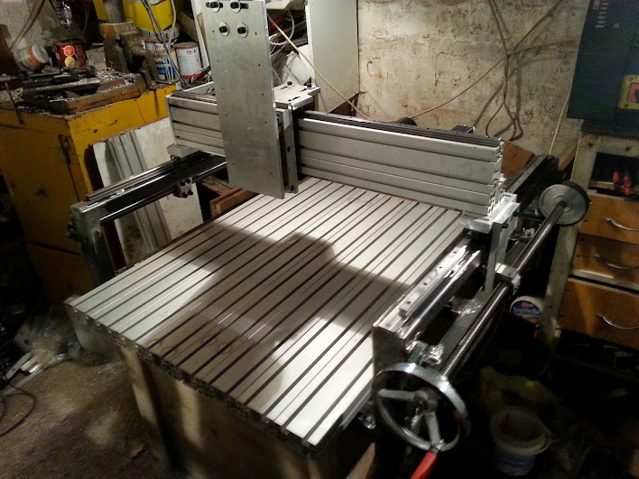

Asszem egyelőre itt a vége... lehet kezdeni a rajzkészítést a maráshoz.

A kocsik egy oldalról szerelhetök szerencsére. Elöször az Y, majd a Z kocsik. A mozgó lapra felszerelem a felsö csapágyazást a tengellyel, a síneket meg átcsúsztatom a kocsikon. A kocsik elvileg leszedhetök a sínröl anélkül, hogy kihullnának a golyók... legalábbis az elözö tulaj szerint. Végül felkerül az alsó csapágház. Ha mégsem, akkor így jártam... :D

Készültem pár képpel, hogy miként képzeltem a Z tengelyem. A tervek szerint ez a mechanika fogja cipelni a Kress marót.
A felhasznált anyagok AlMg4.5, Hiwin EGW15CAC kocsik, hozzávaló sínekkel, és 1605 kínai golyósorsó.
Ezzel a megoldással kb 125mm-es Z mozgástartományt érhetek el.

Hosszú kihagyás után már ideje lenne haladnom valamit. A mozgáspróbák után jelenleg sajnos Z tengely nélkül áll a gép. Az alkatrészek megvannak, de az utóbbi hónapokban valahogy elfogyott az idő és az ihlet.
Ma elkezdtem újra tervezni az Y hajtást egymotorosra, ami után a Z tengely következhet.

Az oké, gondoltam rá, de most így volt egyszerűbb felszerelni, hogy ki tudjam próbálni. Nem is ez volt a kérdés lényege...
Azt szeretném beállítani, hogy pl a végálláskapcsolótól csak 330mm-t mozogjon a gép, ez lenne a másik végállás.

Biztos ami biztos alapon tedd úgy a görgős kapcsolót, odalról (ne szemből), hogy ha mégis túlfut, ne törje, hanem fusson fel egy felületre a görgő!

Kíváncsiságból felraktam egy görgős mikrokapcsolót, mint végálláskapcsolót az Y tengelyre. Eddig jónak tűnik, azonnal megállítja a hidat, nem görbíti a kapcsolót. Limit override funkciót beállítottam a J gombra így le tudok mászni a kapcsolóról. Valahol olvastam, hogy tengelyenként elég egy kapcsoló, a másik irányt elég szoftveresen beállítani. Ezt a funkciót hol találom? Mach3.pdf-ben egyelőre még nem akadtam rá.

Egyelőre itt áll a projekt... sajnos októberig most egy kisebb szünet következik a gépépítésben, főleg azért mert most semmit nem szeretnék költeni rá. Az X Y tengelyek szépen mozognak 1/8-os mikrolépésen 3000mm/percre korlátoztam a gyorsjáratot. Ekkora mozgástérre elég lesz. Elektronika mondhatni kész, már csak be kell kötni a negyedik motort. A Z tengely tervezését majd csak akkor tudom elkezdeni, ha sikerül szereznem Kada fórumtárstól megfelelő síneket, kocsikat. Ez is őszre marad.
Addig is köszönöm mindenkinek az eddigi segítséget!
Ha esetleg még érdekel valakit, pár kép a jelenlegi állapotról.
