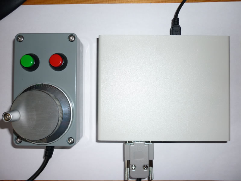

n/a (inaktív)    2011-06-04 18:00:00 [118]
Végre volt egy kis időm foglalkozni a vezérlővel. Mivel nagyon hasonló a 25 pólusú csatlakozó bekötése a Mach3-hoz, aránylag egyszerűen sikerült egy Mach3-hoz drótozott gépet működésbe hozni az USBCNC-vel.
Készítettem egy egyszerű "távvezérlőt" és bedobozoltam a vezérlőt.
A távvezérlő 2 üzemmódban is működik:
1. Normál állapotban a Start /zöld/ gombbal indítható a G-kód lejátszása, a Stop gombbal /piros/ megállítható. A kézikerékkel ilyenkor az előtolási sebességet tudjuk /menet közben is/ változtatni 0-300% között. "0" értéknél megáll a lejátszás.
2. "Kézikerék" üzemmód. Ikonnal állítható az előtolás mértéke /1mm,10mm,100mm/fordulat/. A tengely kiválasztása a Stop gombbal lehetséges, a Start gombbal nullázhatjuk a tengelyt.
Van már egy új V3.53 Beta verzió, amibe már kiválasztható a magyar nyelv. Belekerült egy kamera modul /még nem működik/, ahogy kell eltolási értékek beállítása lehetséges stb...
Kipróbáltam a "Magasság mérés" funkciót. Tökéletesen működik. Csak a macro fájlban kellett átírni egy értéket, mert nem 43mm magas a magasság mérőnk, hanem 20mm.
A szerszámhossz mérést is kipróbálom hamarosan.Röviden most ennyi.
