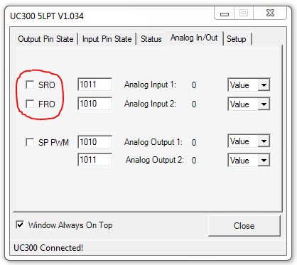

Polgárdi Balázs | 461    2013-10-13 15:31:00 [311]
Az UC300-hoz egyszerűen lehet illeszteni két potmétert a Feedrate és Spindle fordulatszám állításhoz. Mindössze annyit kell csinálni, hogy az analóg bemenetekre rá kell kötni 2 potmétert (5-20kR) és a beállításoknál kipipálni a következőket:
Utána automatikusan állítja az FRO és SRO értékét a potméter állásának megfelelően az UC300. Következőképpen állítja: a potméter 0 állásánál 1%, max állásban pedig 250% lineárisan elosztva. Ezért érdemes lineáris potmétert használni. Ha fokozatkapcsolóval szeretnéd megcsinálni, akkor egy ellenálláslétrát kell kiszámolni az egyes fokozatokhoz. Meg lehet úgy is oldani, hogy az analóg bemenetet egy OME dro-ba beolvasod (ez az alapértelmezett), és Brainnel leprogramozod a bemenő értékekhez a kívánt FRO és SRO %-okat. Még annyit megjegyeznék, hogy az analóg bemenetek értéke 0-65535 között változik 16-os lépésekkel (12biten van beolvasva).
Csaba | 637    2013-10-13 14:51:00 [310]
Ez a funkció bele van építve, mindkettő. Nekem van is egy eladó.
Előzmény: svejk, 2013-10-13 12:52:00 [309]
svejk | 32800    2013-10-13 12:52:00 [309]
Szemezgetek az UC300-assal...
49 db digitális és 2 db analóg bemenet van rajta.
Milyen módon tudnám elérni ezzel az eszközzel, hogy legyen két potméterem, vagy fokozatkapcsolóm és az egyiket tudjam használni Feed Rate -nek a másikat pedig Spindele Override-nak?

Polgárdi Balázs | 461    2013-07-05 18:15:00 [267]
Elkészült, és megkezdtük a forgalmazását az UC300-5LPT modulnak. Főbb paraméterek:
Vezérelt tengelyek száma: 6db (X,Y,Z,A,B,C)
Állítható max. kimenő Step jelek tengelyenként: 100kHz, 5us imp., 50kHz 10us imp., 25kHz
20us impulzusidő. A Dir jel fixen 10us-al előzi meg a Step jeleket.
Kimenetek: 36db 5V-os digitális kimenet, TTL kapuval bufferelt, kimenetenként max. 20mA-el
terhelhető.
Bemenetek: 49db 5V-os Schmitt trigeres bemenet RC szűréssel, és 4,7kR-os felhúzó
ellenállással.
2 analóg bemenet és 2 analóg kimenet.
A be/kimenetek IDC-26 csatlakozóra vannak kivezetve és a lábkiosztás az LPT porttal kompatibilis. Egy egyszerű szalagkábeles csatlakozóval könnyen LPT port csatlakozóra alakítható, vagy a leválasztókártyához csatlakoztatható.
Használati: UC300-5LPT
UC300-5LPT használati
