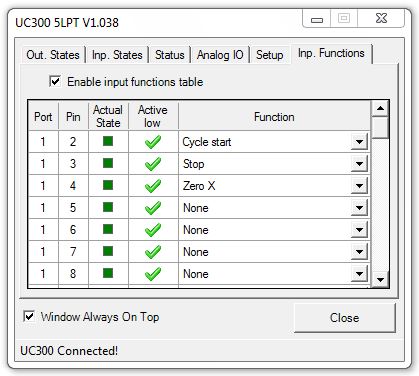

Az összes OEM nyomògombot támogatja. Itt a lista:OEM Buttons
Előzmény: Zozi, 2013-12-17 15:00:00 [395]

Ez így nagyon barátságossá teszi a plusz gombok hozzáadását! Melyik funkciók választhatóak így ki?
Előzmény: Polgárdi Balázs, 2013-12-17 13:48:00 [393]

Polgárdi Balázs | 461    2013-12-17 13:48:00 [393]
Svejk által is felvetett probléma miatt (hogy nehézkes Brainnel a sok bemenet felhasználása az UC300-nál), készítettem egy kis módosítást. Az UC300-as Inp/Out monitor ablakára felkerült egy "Inp. Functions" lap. Ezen a lapon egyszerűen pár kattintással beállítható egy bemenethez egy Mach3-as funkció.
Ezeket a kiválasztott funkciókat az "Enable input functions table" kiválasztásával lehet engedélyezni és tiltani. Ez a módosítás még Béta verziójú, ezért a honlapomon nincs fent, de aki szeretné tesztelni, innen letölteti: UC300 V1.038

Előzmény: Polgárdi Balázs, 2013-12-16 13:31:00 [389]

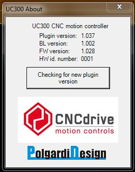

Polgárdi Balázs | 461    2013-12-08 12:18:00 [371]
Hogyha van internet a gépeden, akkor pedig a Config->Config Plugins->UC300-CNC-motion-controller-V1.037 melletti Config nyomógombra kattintani. Ott megjelenik egy kis ablak:
Ott a "Checking for new plugin version" nyomógombot megnyomva automatikusan ellenőrzi a verziót, és ha van újabb, akkor megkérdezi, hogy kicserélje-e.
Hú most visszaolvasva bonyolultnak tűnik, de amúgy nem az, csak leírva.
Előzmény: svejk, 2013-12-08 12:11:00 [369]
Polgárdi Balázs | 461    2013-12-08 12:12:00 [370]
A régi Plugint ki kell törölni, és utána elég 2x rákattintani az .m3p -ra, és automatikusan bemásolja a megfelelő helyre.

Közben elkészültem egy újabb UC300-as Pluginnal, melyben az FRO és SRO értékét 0%-tól tudod állítani az analóg bemenetekre kötött potméterrel. Itt a Plugin: UC300 V1.037.m3p
