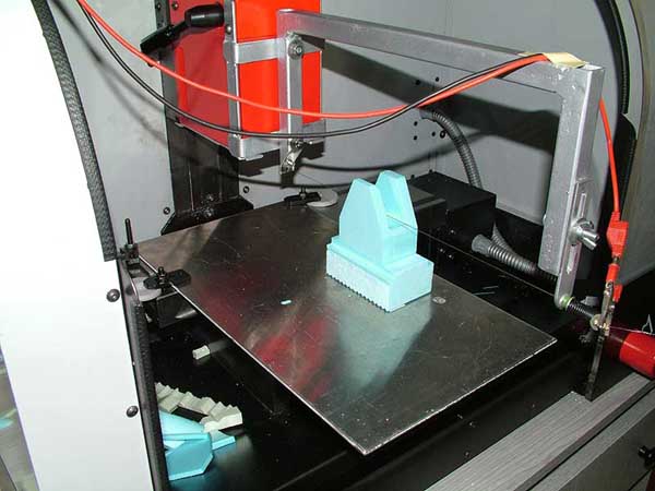

sasi | 1903    2006-02-26 12:21:00 [276]
Szia Géza!
Azért döntöttem a rugós feszítés mellett, mert a hő hatására nyúlik a cekász, és nem egyforma az alkalmazott hőmérséklet a különböző sűrűségű habok miatt, így a nyúlás sem.
A szárnyas anyával állítható laposvasba - mely a cekász párhuzamosságának és merőlegességének beállítására szolgál – egy nagyfrekvenciás átvezető kerámia kondenzátort ragasztottam. Ezen, és egy nyomórugón átvezetve a huzalt, sorkapocsból kitermelt betéttel rögzítem azt.
sasi
n/a (inaktív)    2006-02-25 23:15:00 [275]
Szia Sasi!
Nem vagy egyedül. A Tiédhez hasonlító habvágót én is tervbe vettem, hogy majd csinálok. A "fűrészt" én függőleges irányba gondoltam állítani, hogy a habot az X-Y tengelyeimmel "gályázzam" meg. A cekász megfeszítéséhez pedig egy gitármechanikát használtam volna mivel hobbyból "elcsi gitárokat" farigcsálok.

Lampas | 1023    2006-02-23 20:16:00 [269]
sasi!
Remek ez az otlet! Ez sok , mar mukodo kis cnc marora folepitheto, az ontoformakhoz nem kell nagy mozgaster, sok problemara megoldas lehet.
Előzmény: sasi, 2006-02-23 14:25:00 [268]
sasi | 1903    2006-02-23 14:25:00 [268]
EMCO Mill 55 típusú CNC maróra készítettem habvágó feltétet öntési formák előállításához. Így a megmunkálható méret 190x300x120. A maró asztala egy lemezzel meg van növelve, hogy a főorsó ne csökkentse a megmunkálható területet.
További képek
sasi
