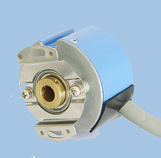

Hát azért az IHU4808 egy fémházas, HALL szenzoros kellemes darab. A "LEGO- s" encoderből már nincs, valószínűleg nem is lesz. Nem volt sikertörténet.
IHU4808
Előzmény: PSoft, 2010-12-13 16:53:00 [366]

n/a (inaktív)    2010-12-13 08:13:00 [365]
OK. Jó így is.
Encoderből a fémházas IHU4808 verzióból van még 1000-es. 11.500,- +ÁFA. Ez átmenő tengelyes, 8mm lyukkal.5V-os.
