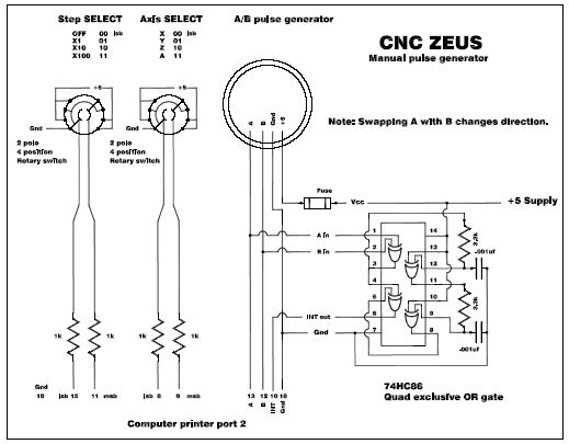

Az sima mpg nem kel panel csak ha bövitet funkciokat gombal ráviszem a lpt2 portra ott már a pinek száma több lesz igy már kell a nyáks kivitel amit a MPG Pendant tartalmazni fog!

még egy mondat: mivel én ipari gépet építek ezért ipari MPG t használok ami alapból vonalmeghajtós
ANTAL GÁBOR | 4588    2010-04-10 07:13:00 [248]
Sziasztok! nézegetem ezt a MPG t és nem értem hogy minek a kizáró vagy os panel. Ha a párhuzamos porton keresztül be tudjuk juttatni a PC be az A ill B kétfázisú inkrementális jelet akkor már csak config ban konfigurálni kell az MPG t .Természetesen a bejuttatást lehet komplikálni ( én igy nevezem mert igy csinálom úgy hogy a jel egy vonalmeghajtóra dolgozik amit vonalvevő vesz és meghajt egy optocsatolót.)Így nagytávolságú zavarvédett jelátvitelt kapunk és a port is le van választva. Szerintem egy driverrel is biztosan működik. Természetesen mint ahogy Tuba I írja az int jel nem kell . Tehát egyáltalán nem kell félni. Deák kolléga alapkérdésére a válasz: be kell vinni a jelet az LPT porton . Ha az 1 port bemenetei már elfogytak(5 db) akkor kell bevetni a második portot. Szerintem azért nem árulnak dugós kábelt mert mindenkinek magának kell eldönteni hogy melyik bemeneti pinre konfigurál. Nekem egy eszterga keresztszánjához lesz az MPG és szűken még elég az első port (MPG A,B, index,végállások (huzalozott vagy-gyal )és stop) Természetesen egy marónál ha minden tengelyre MPG kerül akkor már kell a második port Még egy mondat Svejknek (általában nem haragszik ha "tanítom" . Ha az EXORT lefordítjuk magyarra akkor kizáró vagyot kapunk. Innentől már könnyű memorizálni: olyan mint egy rendes vagy csak kizár vagyis ha mindkét lábára 1 jön akkor azt kizárja (1 lenne de ha kizárjuk akkor nulla lesz )Ha kétfázisú jeleket rávezetünk egy kétbemenetű kizáró vagyra akkor kapunk egy olyan jelet ami 50 % kitöltési tényezőjű lesz de az impulzus hossza pont fele az őt létrehozóénak

n/a (inaktív)    2010-04-09 16:19:00 [246]
igazság táblázat!
Egyújabbgépépítő | 1291    2010-04-09 16:17:00 [245]
Szerintem a MACH3 nem igényli az int jelet.
Valószínűleg a rajz a CNC ZEUS programhoz van, szerintem megszakítást kér ha változik az encoder pozíciója.
Előzmény: svejk, 2010-04-09 16:06:00 [243]
n/a (inaktív)    2010-04-09 16:14:00 [244]
szerintem vigyük át ezt a kérdést az eletros topicba!
Amugy gyüjtöm azokat a kapcsolásokat amibö öszeálitom amit akarok épiteni MPG Pendant!
ha értenék az eletronikához anyira kész lene régen!
az eletronikába kész áramköröket tudok megcsinálni áramkör tervezéshez mesze vagyok még csak pcb megy tervezésbe kész schematicsrol!
svejk | 32800    2010-04-09 16:06:00 [243]
Az látszik hogy a két jelet keveri és valami impulzust állít elő, de fejből nem megy már nekem a logikai analizálás
Főleg nem az EXOR-kapuké.
Azt hittem csípőből vágod minek is az.
Előzmény: n/a (inaktív), 2010-04-09 15:56:00 [242]
n/a (inaktív)    2010-04-09 15:56:00 [242]
szerintem A/B szintekbö lehet invertáló kimenet!
sok variácio nincs!
mach3 most tanulom beálitást ne kérdez még!
Előzmény: svejk, 2010-04-09 15:34:00 [241]
svejk | 32800    2010-04-09 15:34:00 [241]
Az inkrementális jel az A/B-ből adódik..
Én az INT-re vagyok kíváncsi.
Ilyen INT-et kíván a Mach3 is?

n/a (inaktív)    2010-04-09 14:11:00 [239]
szerintem inkrementális jelként használhato is!
svejk | 32800    2010-04-09 10:57:00 [238]
Az INT bemenet mi célt szolgál?
Előzmény: n/a (inaktív), 2010-04-08 22:04:00 [235]

n/a (inaktív)    2010-04-08 22:04:00 [235]
Hátha ez segit valamit!
képen a jobb oldali bekötés az!
