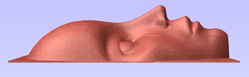

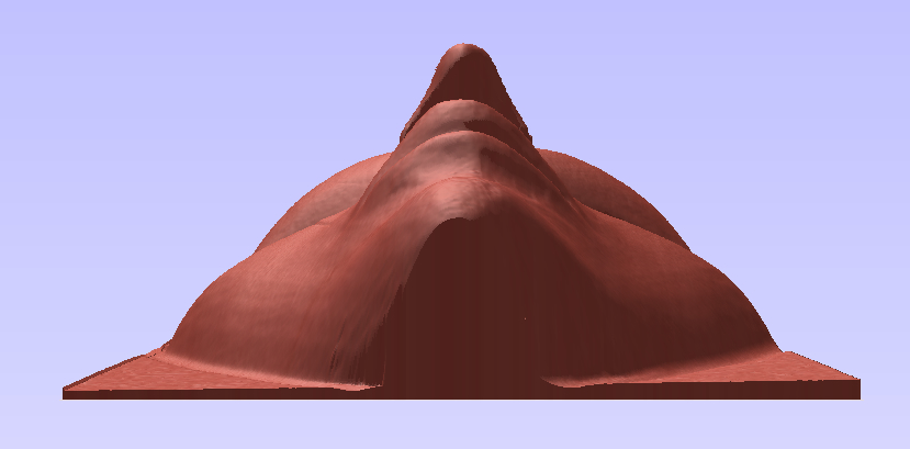

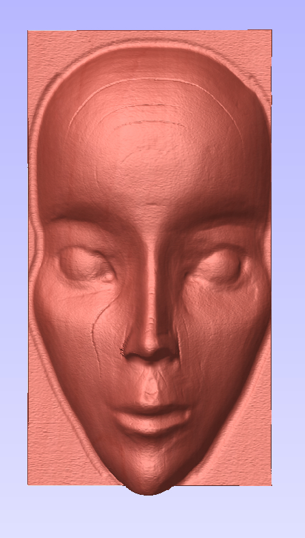

n/a (inaktív)    2011-03-24 17:29:00 [474]
Sajnos elég borsos ára van.Még nincs pontosan minden kiszámolva, de kb. nettó 2000€ körül lesz az ára.Nincs akadálya, ha nem túl aprólékos a minta.
Előzmény: cudar31, 2011-03-24 17:21:00 [473]
cudar31 | 718    2011-03-24 17:21:00 [473]
Tisztelt Tibor menyibe fog kerülni egy ilyen digitalizáló?? lehet hozni olyan anyagot amit szeretnék digitalizálni??
Előzmény: n/a (inaktív), 2011-03-24 17:11:00 [472]
n/a (inaktív)    2011-03-24 17:11:00 [472]
Az első sikeres próbálkozások a 3D lézer digitalizálóval.A digitalizálás mérete: 102x190mm. Sebesség: 5350mm/perc. Idő 20 perc. Felbontás:0.02mm
A képek a digitalizálás után készültek, simítás nélküliek. A "ráncok" valóban ott vannak.
Kép1
Kép2
Kép3
Kép4
Élő bemutató a hatvani találkozón.
