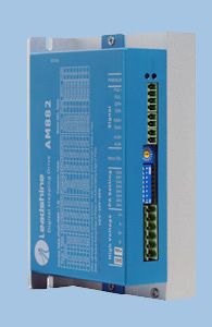

Egy új léptetőmotor meghajtóra szeretném felhívni a figyelmet. A legnagyobb újdonság az érzékelő nélküli lépésvesztés érzékelés. Ezt jelenleg 300 fordulat/perc felett tudja. Ad egy hibajelet A vezérlő különben 80V, 8.2A tud.
