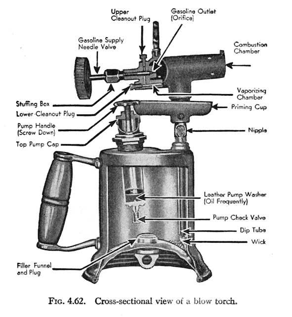

svejk | 32807    2015-03-24 18:46:00 [4515]
Megjegyzem senki nem írta azt, hogy a benzinlámpát fejre kell állítani.
De ugye Te is mindig denszesszel melegítetted elő
Előzmény: Törölt felhasználó, 2015-03-24 17:23:00 [4514]
Törölt felhasználó    2015-03-24 17:23:00 [4514]
Szalai és Szatmári Urak már megelőztek a helyes válasszal.
Ha fejre állítják a lámpát, akkor se biztos, hogy több üzemanyagot kap.
Előzmény: svejk, 2015-03-24 14:33:00 [4509]

svejk | 32807    2015-03-24 15:19:00 [4511]
Ettől még szívesen olvasnám a szöveges magyarázatot is.
Előzmény: Szalai György, 2015-03-24 14:47:00 [4510]
Szalai György | 9466    2015-03-24 14:47:00 [4510]
Leleplezem a titkot.
svejk | 32807    2015-03-24 14:33:00 [4509]
A titkosítás részint rajtad is függ.
Ugyanis mint írtad, Te sokat használtad akkor bizonyára ismered is a működését.
Már csak közzé kellene tenni.
Az én korosztályom szerintem már nem nagyon használta, látni is csak messziről láttam egyszer, használaton kívül.
Előzmény: Törölt felhasználó, 2015-03-24 14:08:00 [4508]

Törölt felhasználó    2015-03-24 11:26:00 [4507]
Mert milyen elven működik a benzinlámpa?
Csak azért kérdezem, mert én sokféle célból használtam már benzinlámpát, de még soha nem kellett fejre állítani.
Még olyat is használtam, amin pumpa sem volt gyárilag.
Milyen elven is működik a benzinlámpa?
Előzmény: Berényi József, 2015-03-19 09:43:00 [4504]
