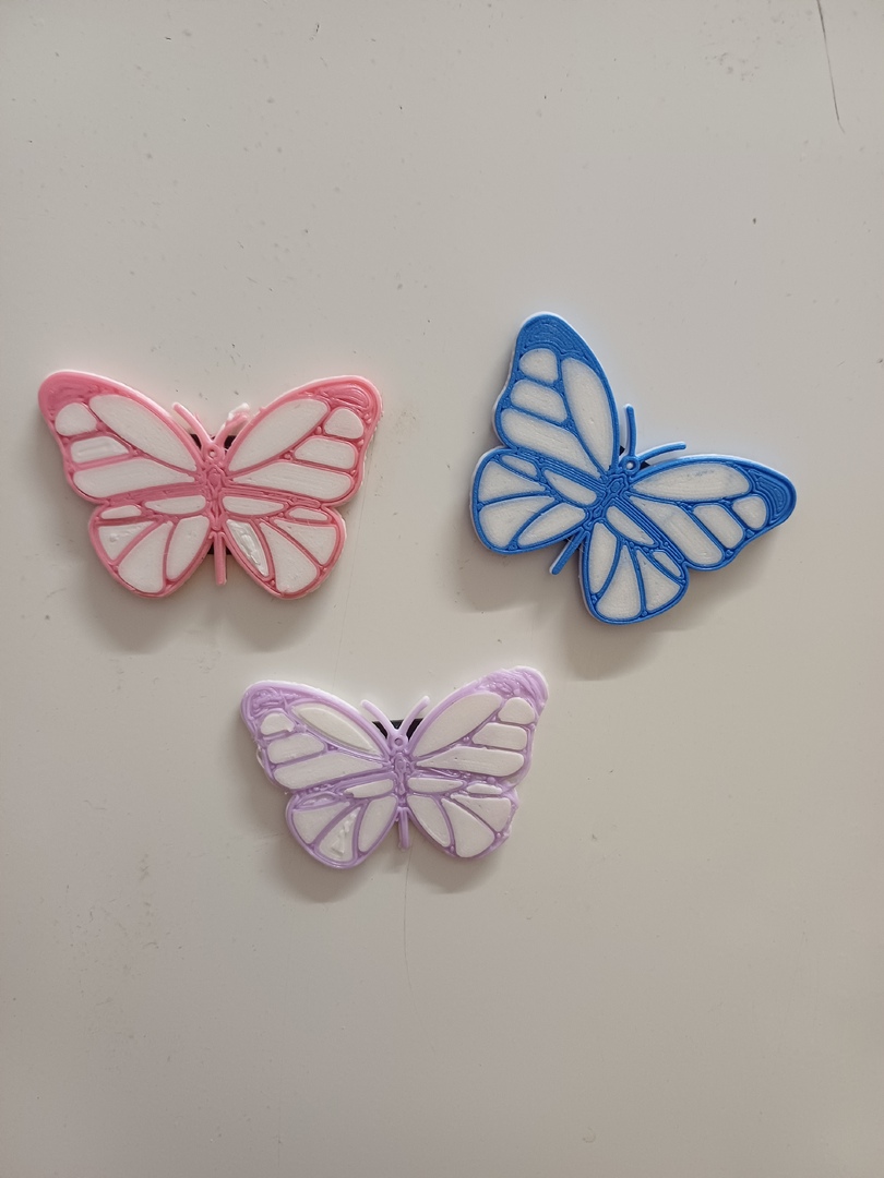

Alakul. Ezek a sokszínű csomagból való szálak. Felvittem a hőfokot 210/70-re. Csak sima szálcserés színes, egy extruderrel, a rókának nem egysíkú a teteje.

Lepkeinvázió van. (Kínai 30x5m sokszínű PLA? filamentre lehet, hogy kár volt pénzt kiadni - kézzel gyötörve elég szívósnak tűnik, ki kellene próbálni a fűszegélynyíróban, hátha jobban muzsikál...)

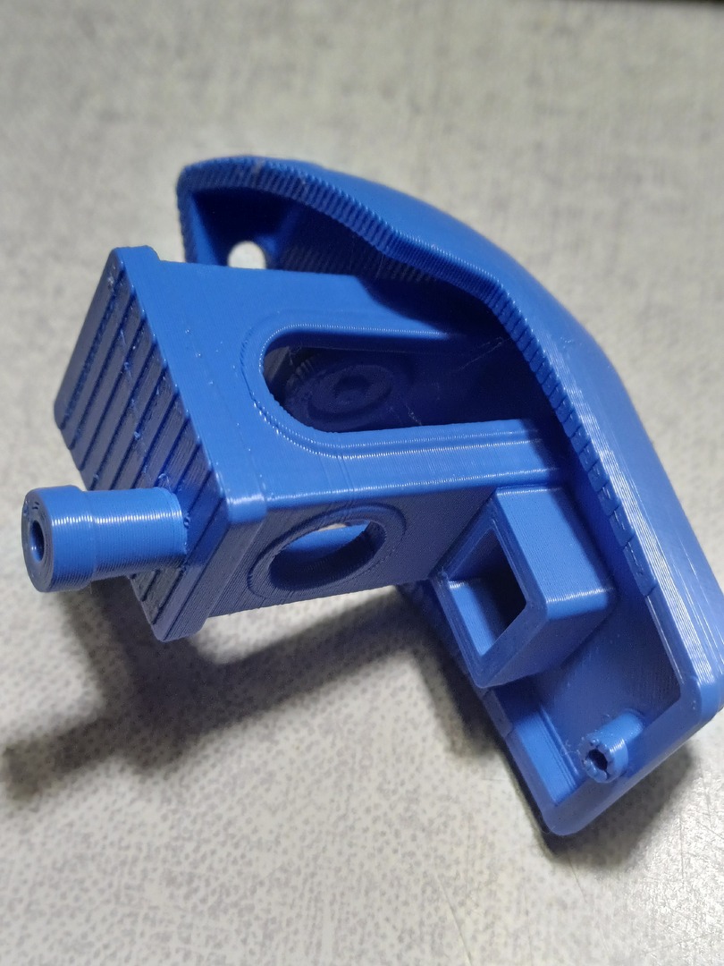

Üdv! Sajnos nagyon törékeny lett a nyomat is - nem csak a filament... A záróképet megelőzően már három helyen lett ragasztva. Először próbaképp (szilárdság vizsgálat) addig feszegettem, míg eltörtem a tappancsát, azután a dörzsárazást sem bírta ki egy darabban.

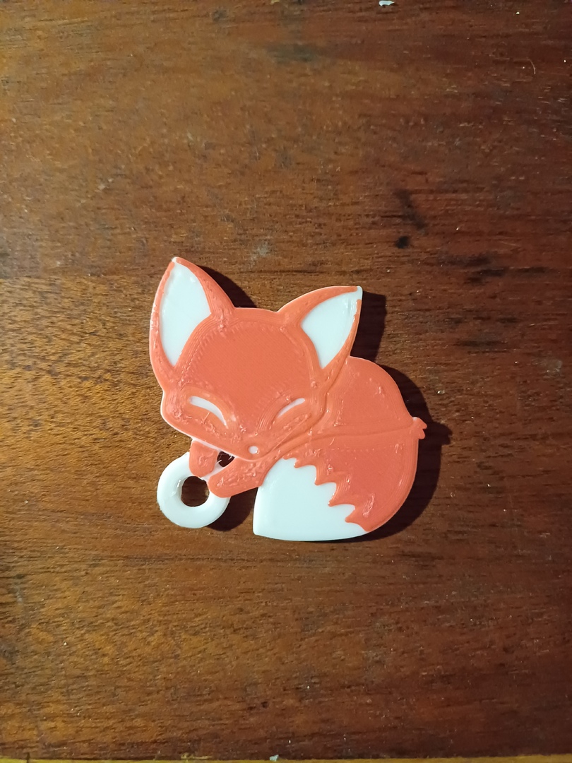

Vetesi75 | 1724    2025-03-02 21:22:53 [156]
Üdv! Lett egy dínóm:

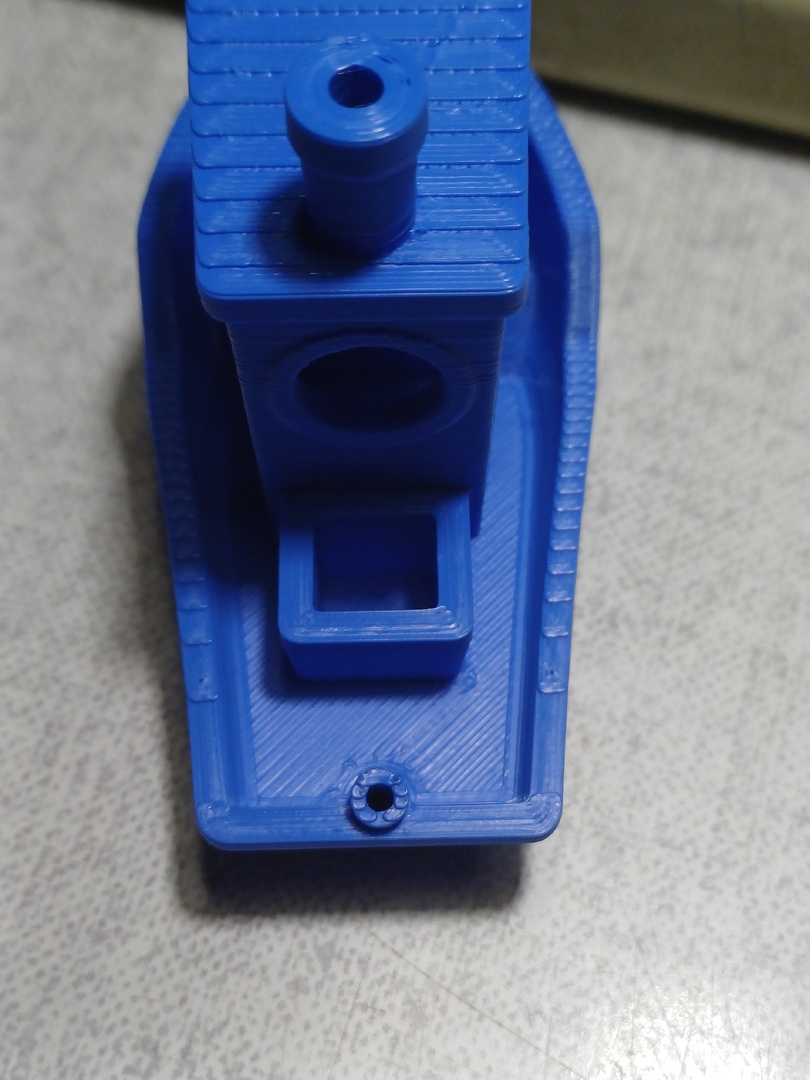

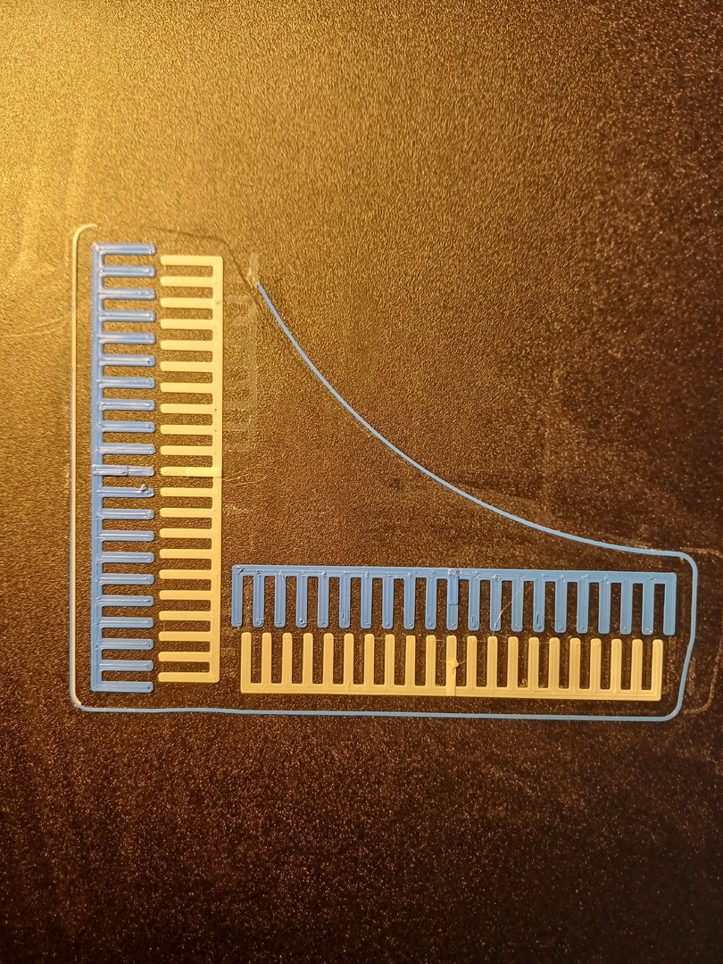

Vetesi75 | 1724    2025-01-04 18:04:04 [155]
Újév napján az X-Y offszet is a helyére került.
Szilveszterkor meg indultam vele a kályhától... A magasságbemérő és a fúvoka közötti Z-offszet "gyárilag" be van állítva és ha valami okból (gyári értékek visszaállítása?) felülíródik (nullázódik), akkor szintezéskor csinálja a hülyeséget. Még jó, hogy emlékeztem rá, mi szerepelt ott eredetileg.
Ilyen beállító létrát nyomtat - tapadásra nem lehet panasz, mert ez így egyrétegűként szinte levakarhatatlan:

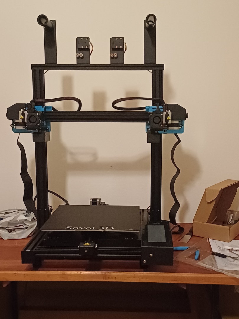

Vetesi75 | 1724    2024-12-30 12:20:51 [153]
Sziasztok! Aludtam már rá párat és kezdek lehiggadni, így kifejteném a kezdeti történéseket bővebben.
A forrás a 3DJake, jónak nevezhető átfutási idővel érkezett, belföldön adták fel, a Magyar Posta szállította a szokásos csomagkövethetetlenséggel, a vele együtt rendelt PLA filament két nap késéssel külön csomagban jött. O.K.
A csomagolás az fenomenális. Még ennyi szemetet! Fél köbméterrel kevesebb lett az életterem. Tartalom hiánytalan - gép, szerszámok, apróságok, kezelési útmutató összeszerelési leírással és külön füzetecske a beállításhoz, szintezéshez, ami csak angol nyelvű, rengeteg ábrával és könnyen értelmezhető.
Z-oszlopot rárakva a megmunkálásnak köszönhetően merőleges, de állítási lehetőség se nagyon van. Elektromos csatlakozások egyértelműek, leírásban is jól illusztráltak.
Első szopacs: Az X-vezetéken a jobboldali kocsi alig mozdítható, görgők agyon vannak feszítve. Excenteren állítható lenne, de mégsem... Fellazítva sem igazán, de vissza sem rögzíthetőek, mert a csavarfejek nem hozzáférhetőek. Szétbombázva az egészet nyilvánvalóvá vált az ok - a csavarfejek útban vannak egymásnak. Némi anyag elvételt eszközölve beállíthatóvá vált, de a hosszú ideig tartó erőszak folytán a POM-C? görgők deformálódtak, ami érezhető döccenésben nyilvánul meg. Kicsi az esély az alakjuk visszatérésére - szóval ez majd cserés.

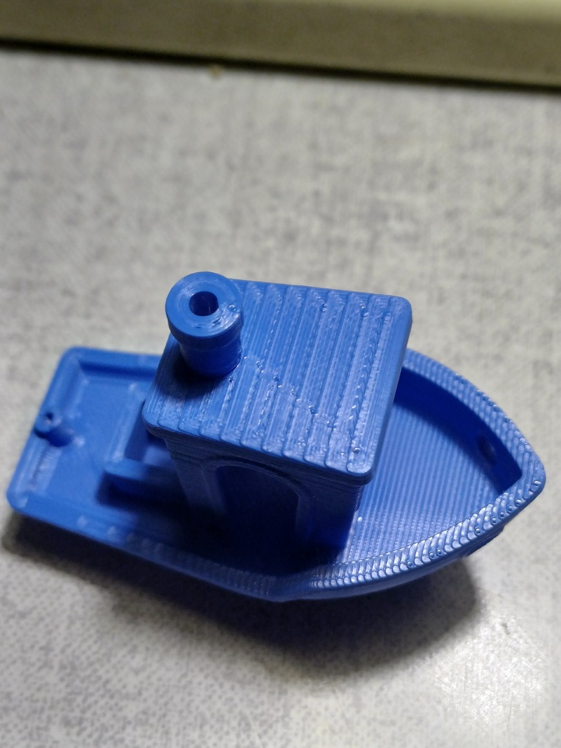

Vetesi75 | 1724    2024-12-28 19:59:19 [151]
Elkészült:

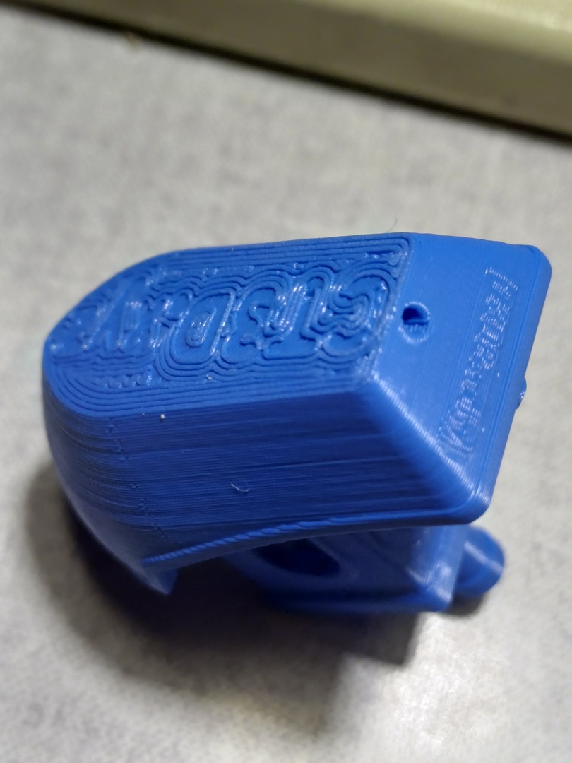

Vetesi75 | 1724    2024-12-28 18:59:05 [150]
Idáig jutottam a mai nap vele:

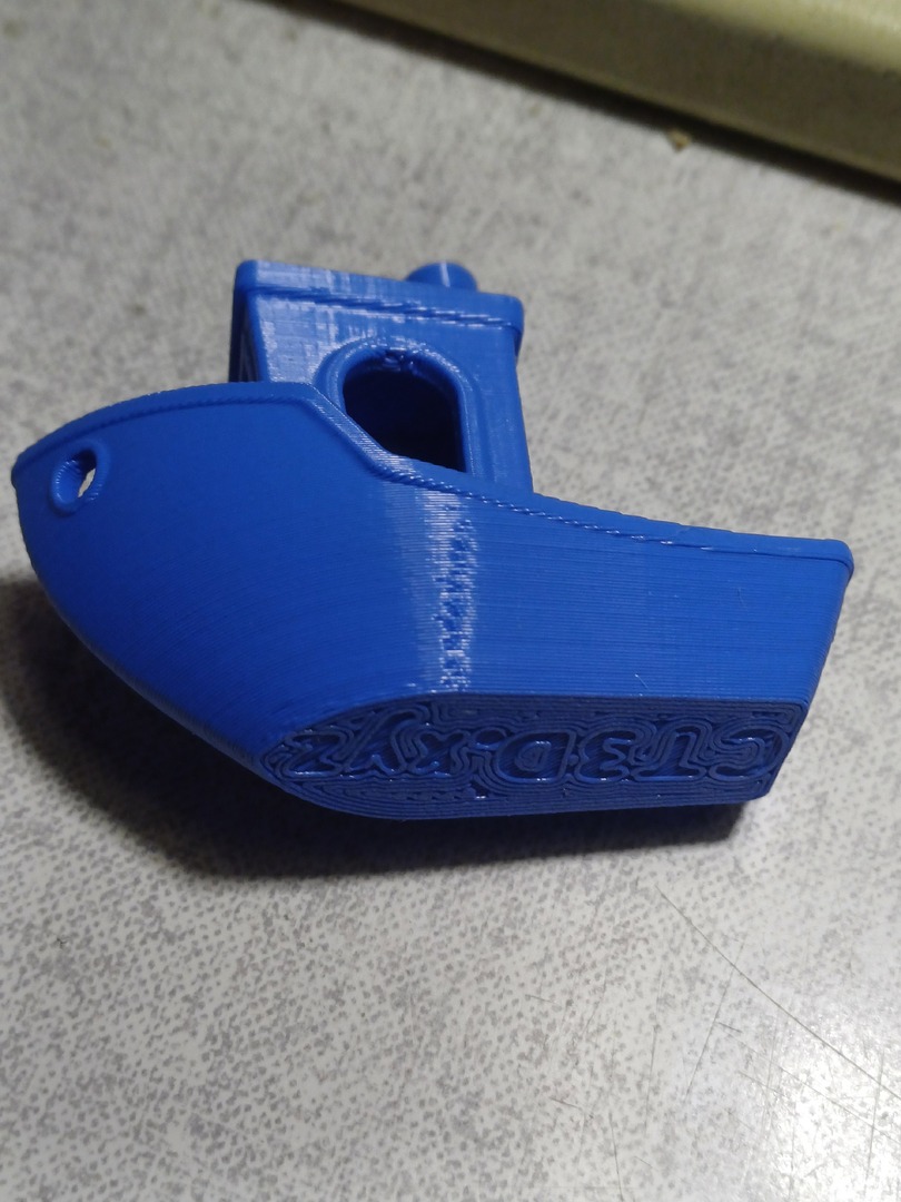

Vetesi75 | 1724    2024-12-28 13:55:32 [149]
Sziasztok! Kellemes ünnepeket kívánok minden kedves fórumtársnak!
Megjött és össze is raktam a nyomtatót - mármint, ami a mechanikai dolgokat illeti. Most kezdem majd beállítgatni. Ha elakadok vele, biztosan fogom zaklatni a társaságot a bajaimmal, de azt a 3D nyomtatásban teszem, mert szerintem nagyobb valószínűséggel találok segítséget.
Az alany egy Sovol SV4, de többet egyelőre nem írnék róla, mert még most eléggé vegyes érzéseim vannak vele kapcsolatban...

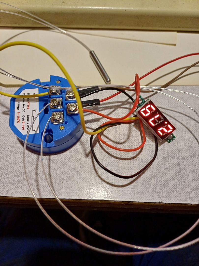

Vetesi75 | 1724    2024-12-08 17:44:50 [139]
Sziasztok! Ez is a PLC-s projekt része, de legalább jól működik. Pt100 + 0..10v,0..100fok szenzor modul + 3 vezetékes panel voltmérő egy 24V kalapsín tápegységgel hajtva.
