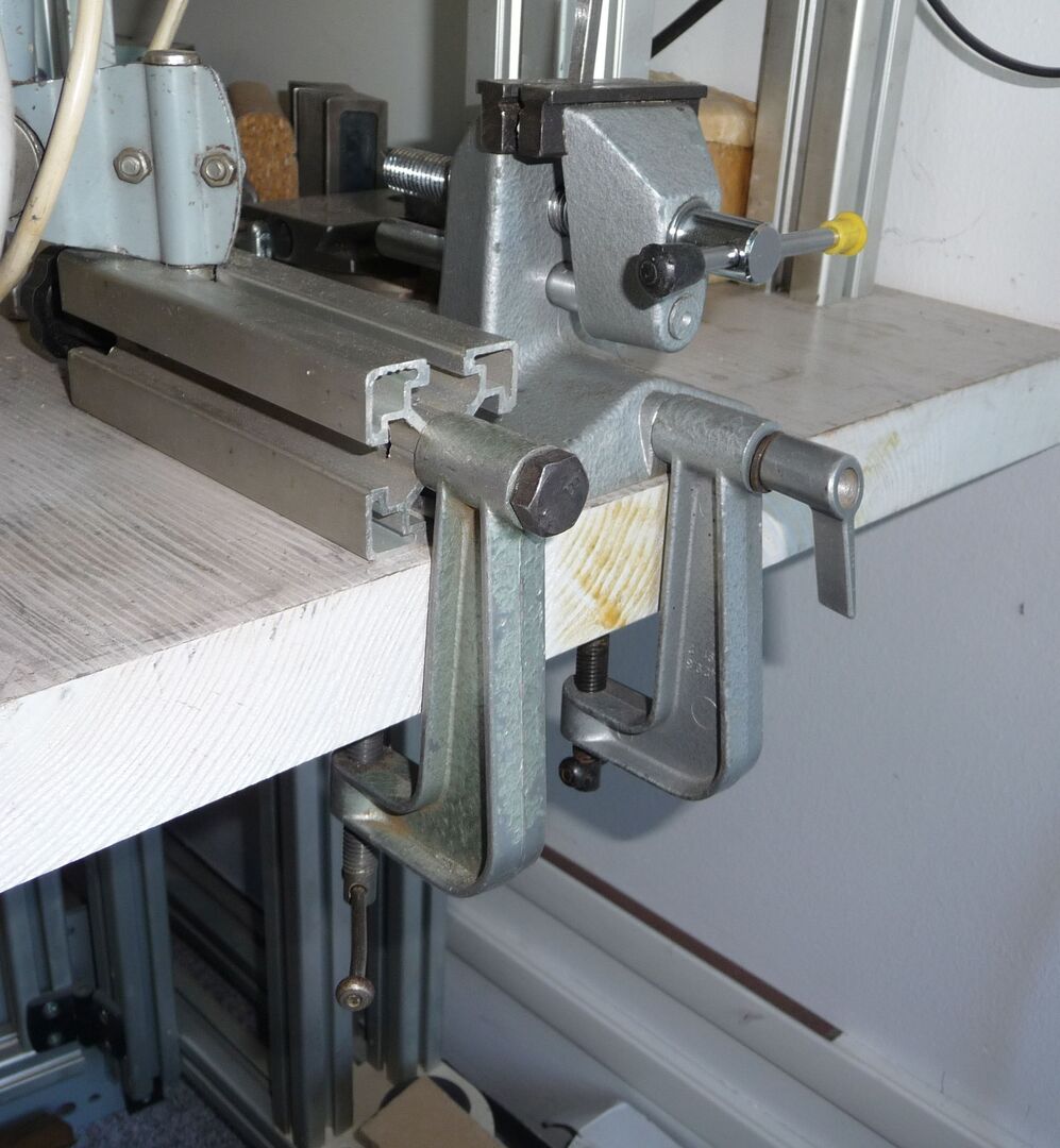

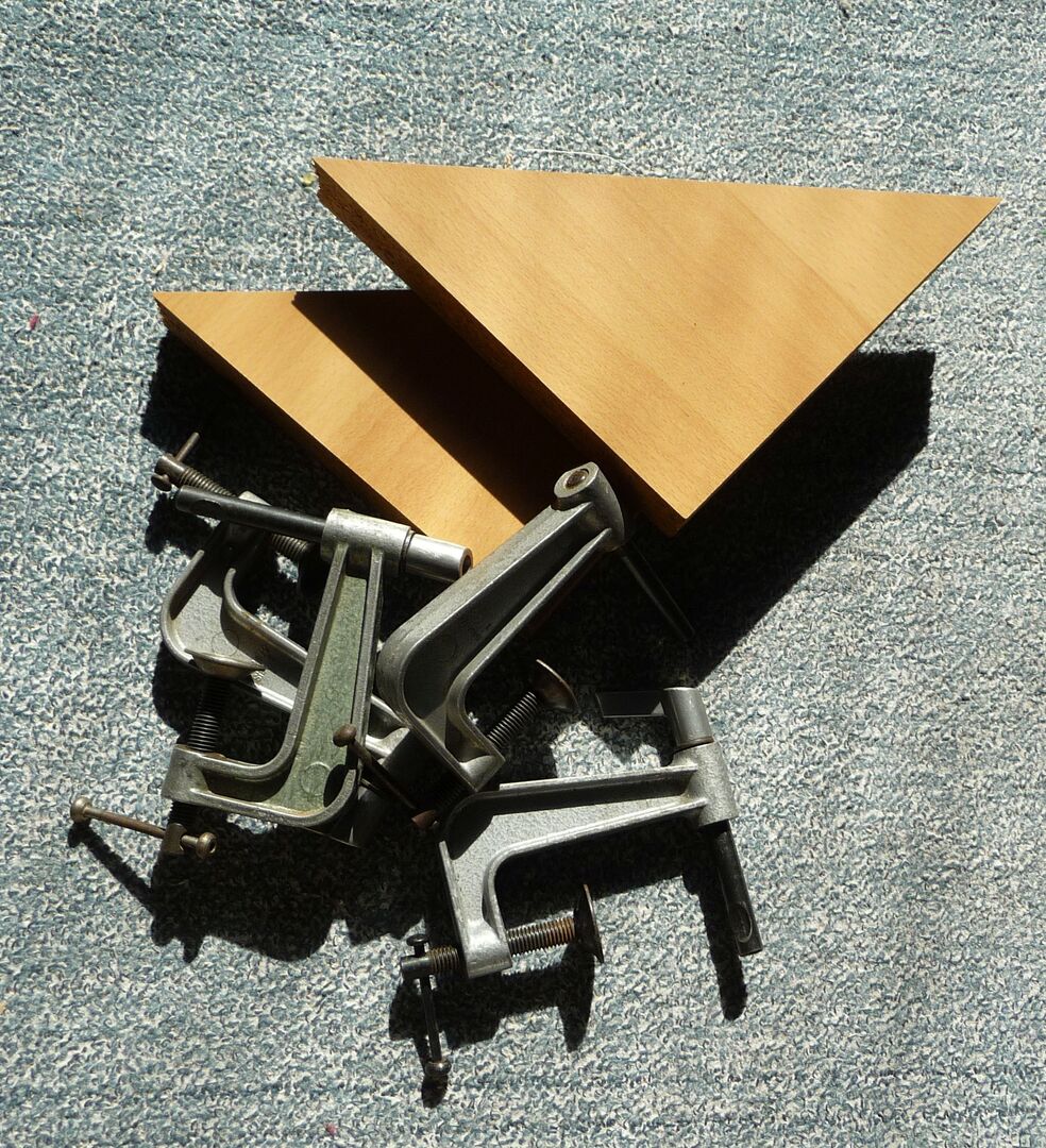

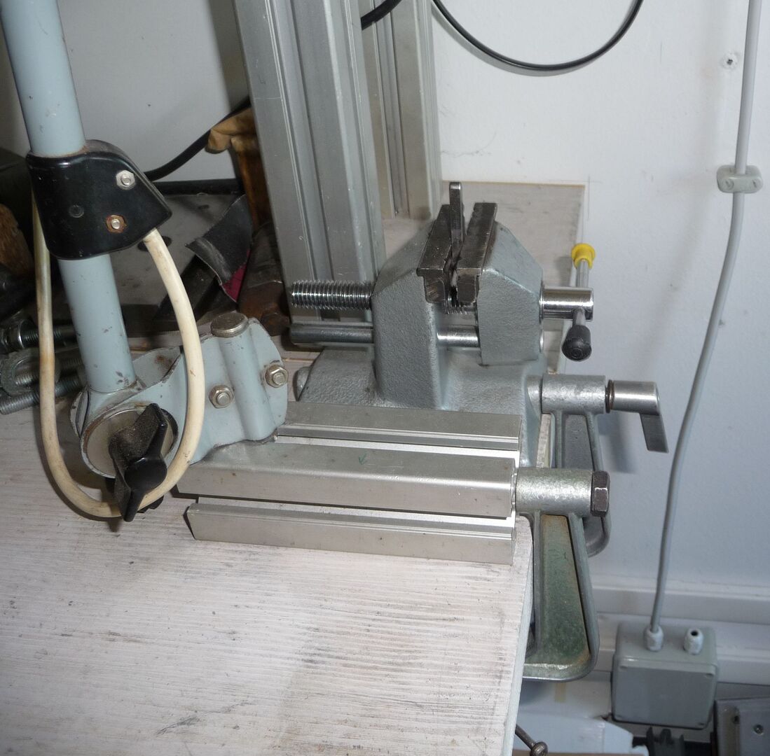

TROMF22 | 1511    2025-05-09 07:38:42 [328]
Egy barkácsolónak midig hiányzik valami.
Most például jól jönne egy pár derékszögű sarok rögzítő.
Egy kis munkalap maradékból és néhány kósza kengyelből gyorsan összejött.
Ezek a kengyelek is a már emlegetett EZERMESTER boltból származnak.
Valamilyen NDK barkácsgép tartozékai voltak, de valahogy kimaradtak a készletből.
Nagyon olcsón adták, vettem vagy 8-10 darabot.
Azóta lett belőlük munkalámpa rögzítő, felfogó egy kis asztali satuhoz stb.
Ja a satu. Ez a KGST piacos (orosz/SZU) kis eszköz eredetileg vákuumtalpas volt, de a gumi lemez elöregedett. Kapott helyette egy csavaros NDK kengyelt. (Örök barátság!)

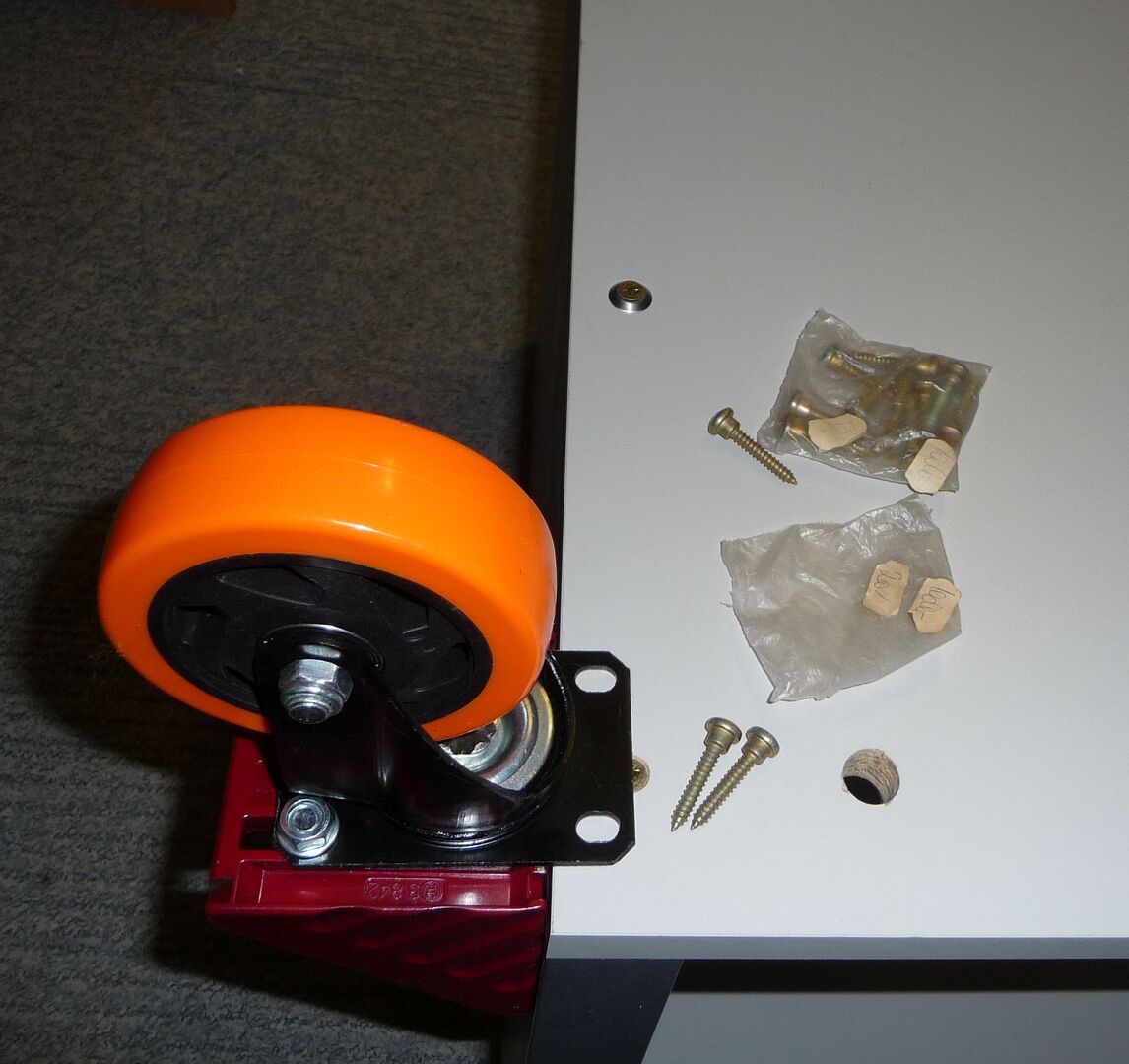

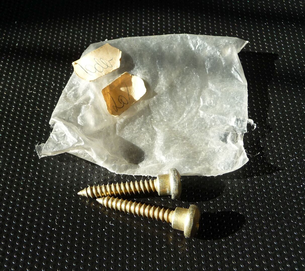

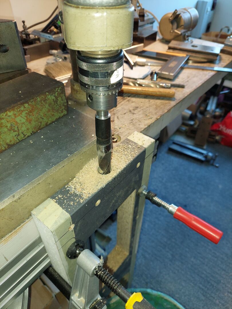

TROMF22 | 1511    2025-05-08 15:46:01 [327]
Egy kis érdekesség:
Bizonyára sokan emlékeznek még a hajdani EZERMESTER boltokra.
Valamikor ott vettem néhány tasak forgácslap(?) csavart.
Egy tasak 10 darab, 20.- Forint.
A ~5 mm-es csavarok érdekessége, a közvetlenül a fej alatt lévő, D8x5 mm-es méretű zömítés.
Nem tudom eredetileg milyen felhasználásra szánták, én is csak rakosgattam eddig.
Most viszont jól hasznosultak.
A beálló kerekek talplemezén 8mm széles ovális, rögzítő furatok vannak.
Ezekbe pontosan illeszkedik az említett csavarok fej része.
Süllyesztettem még egy keveset a forgácslapba is, így nagyon jól illeszkedő, stabil rögzítést eredményezett.
Előzmény: TROMF22, 2025-05-08 12:38:17 [326]

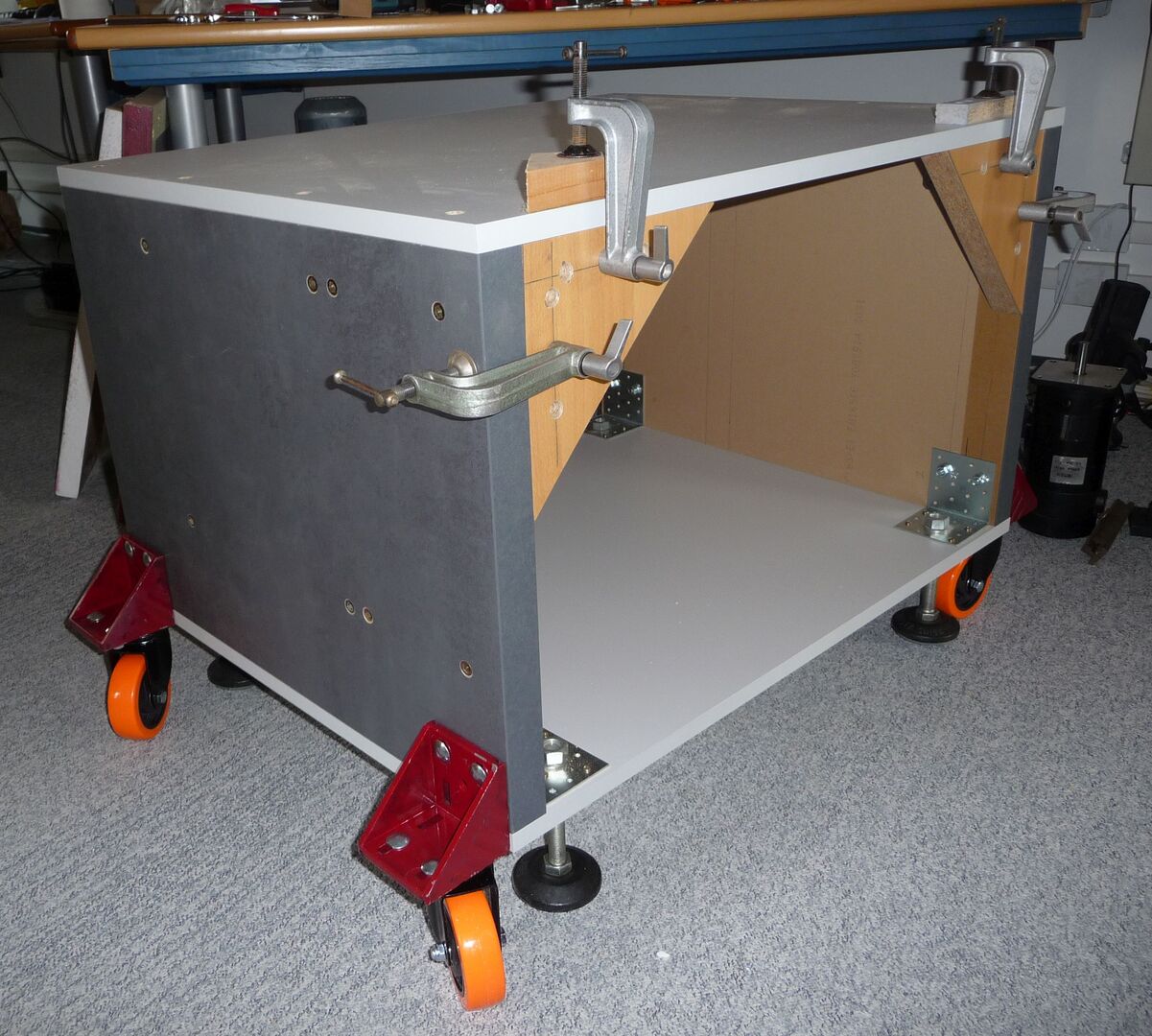

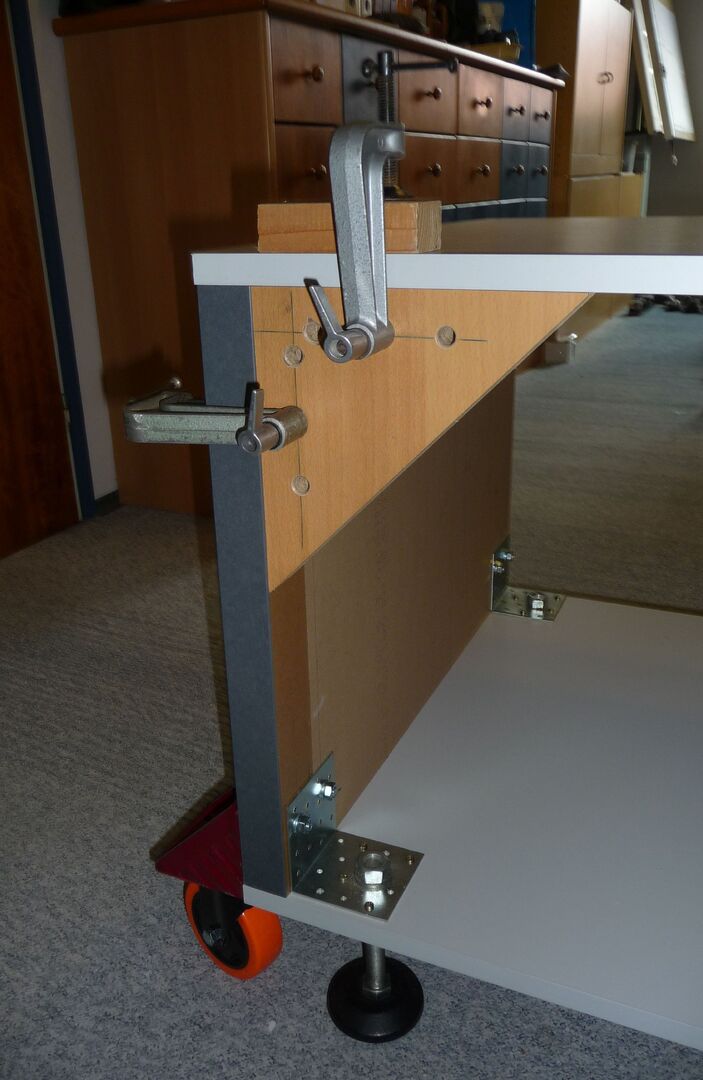

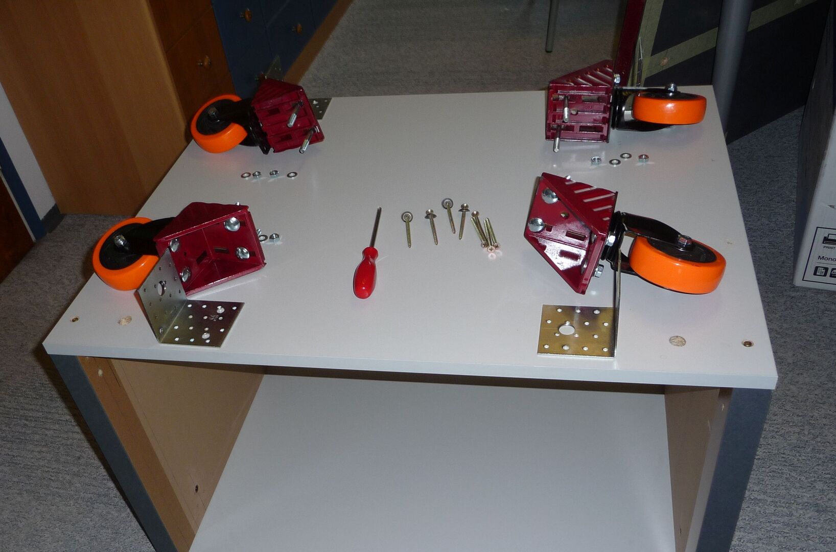

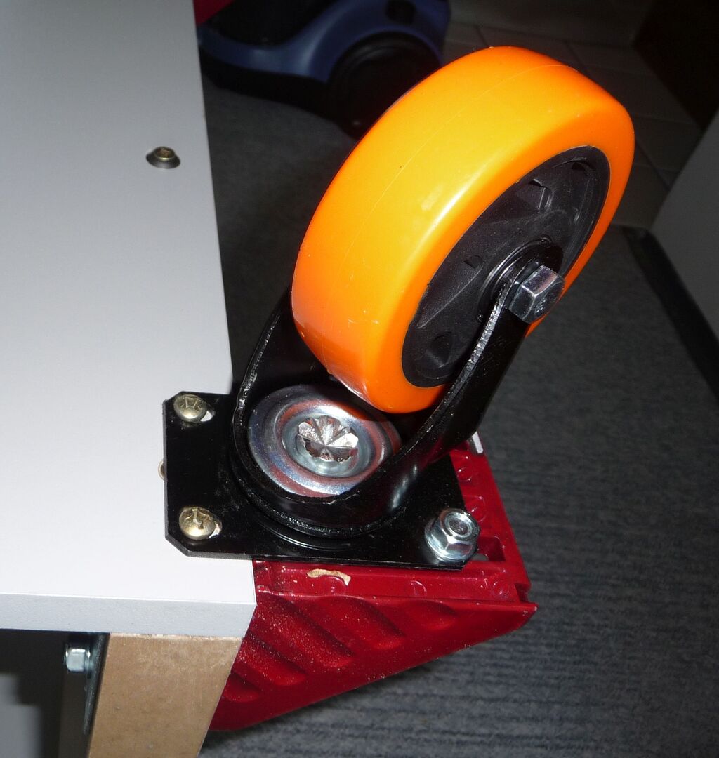

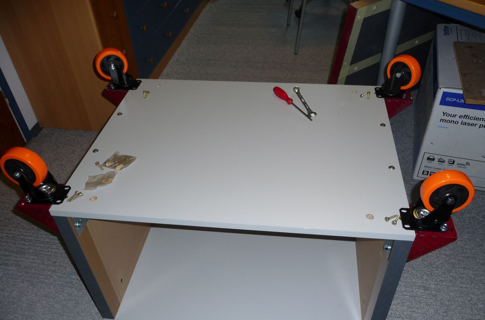

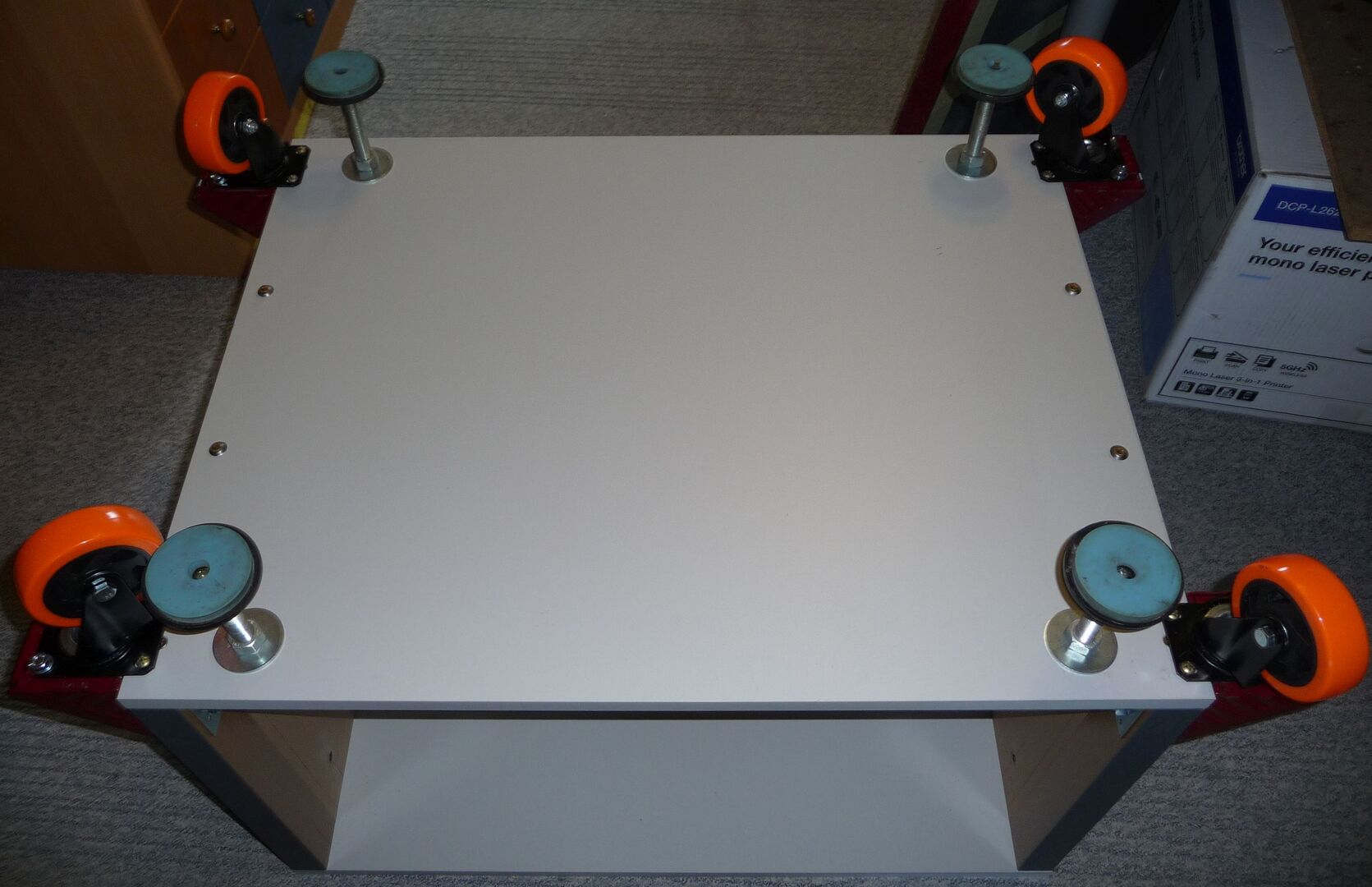

TROMF22 | 1511    2025-05-08 12:38:17 [326]
Jól halad az alépítmény összeállítása.
A D100 beálló kerekek és a négy letalpaló már a helyén, lehet talpra állítani.
Sajnos a letalpalók menetes szára lehetne kicsit hosszabb.
Ha nem találok alkalmasabbat, ragasztanom kell a tappancsok alá egy-egy 10 mm vastag magasító korongot.

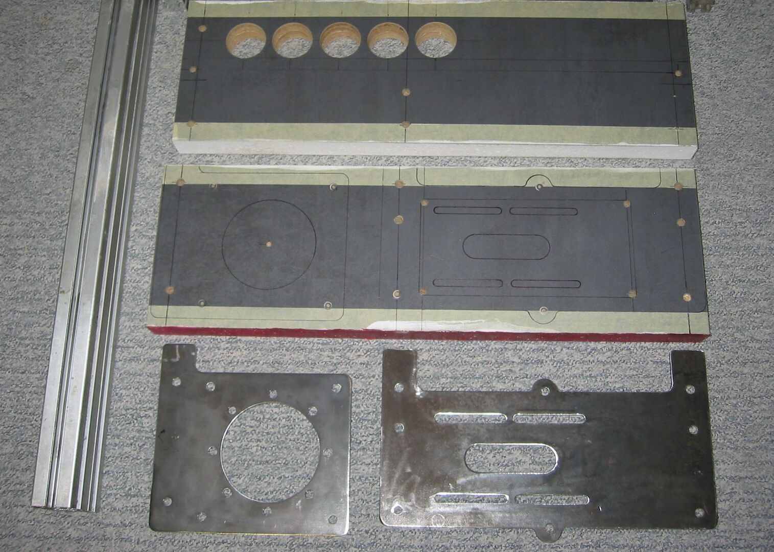

TROMF22 | 1511    2025-05-05 08:34:49 [325]
Jogosan kérdezhetik a fórumtársak, hogy tulajdonképpen mi is készül?
Régen indítottam, 2023.dec.
'Épül a gépem ::: TROMF22' téma, 156. hozzászólás
"a harmadik helyszín, az egykori tervező irodám, a lakás harmadik, tetőtéri szintjén.
Jó lenne például itt is valami forgó-morgó ceruzahegyező.
Alátétek, csapok, távtartók, stb. készítéséhez, csavarok átformálásához.
Tulajdonképpen megengedhetnék magamnak egy kis pillesúlyú kínai ketyerét, de nem visz rá a lélek.
Tele van a polc jobbnál jobb, alkalmas dolgokkal, legyen azokból végre valami!"
Leginkább egy MECANA hasonmás a cél, kiegészítve egy támasztócsúccsal, szegnyereggel.
'Épül a gépem ::: TROMF22' téma, 157. hozzászólás
Azt hogy milyen komponensekből válogathatok, nagyrészt már bemutattam korábban.

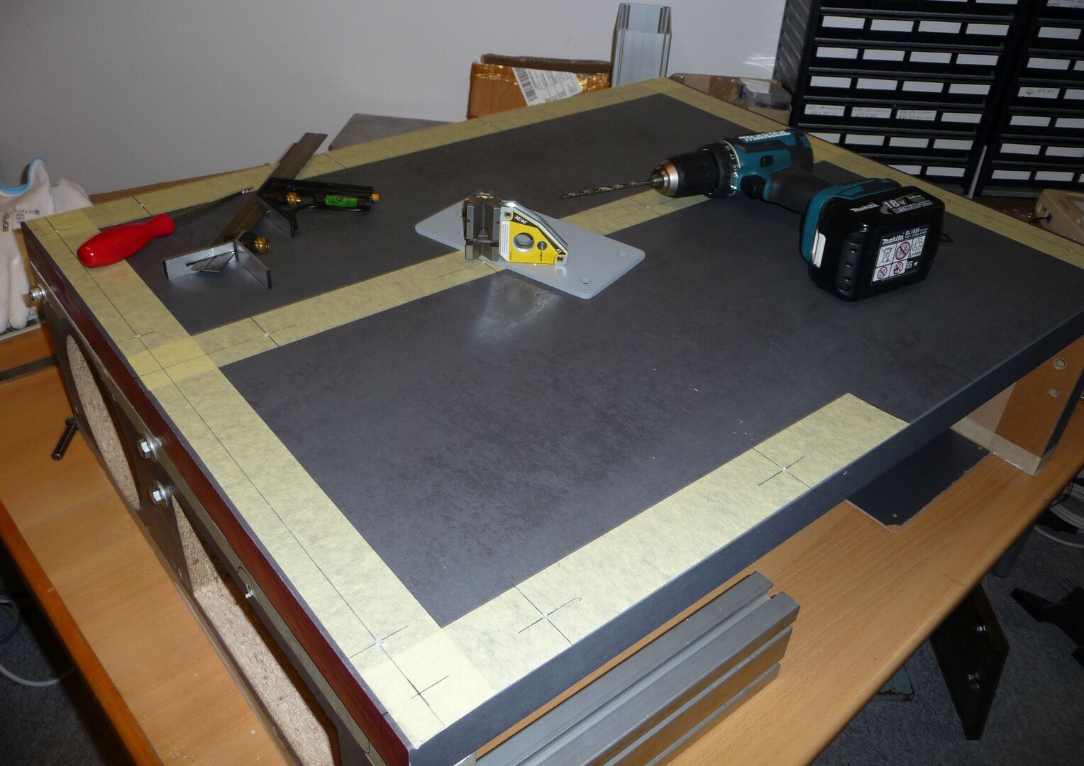

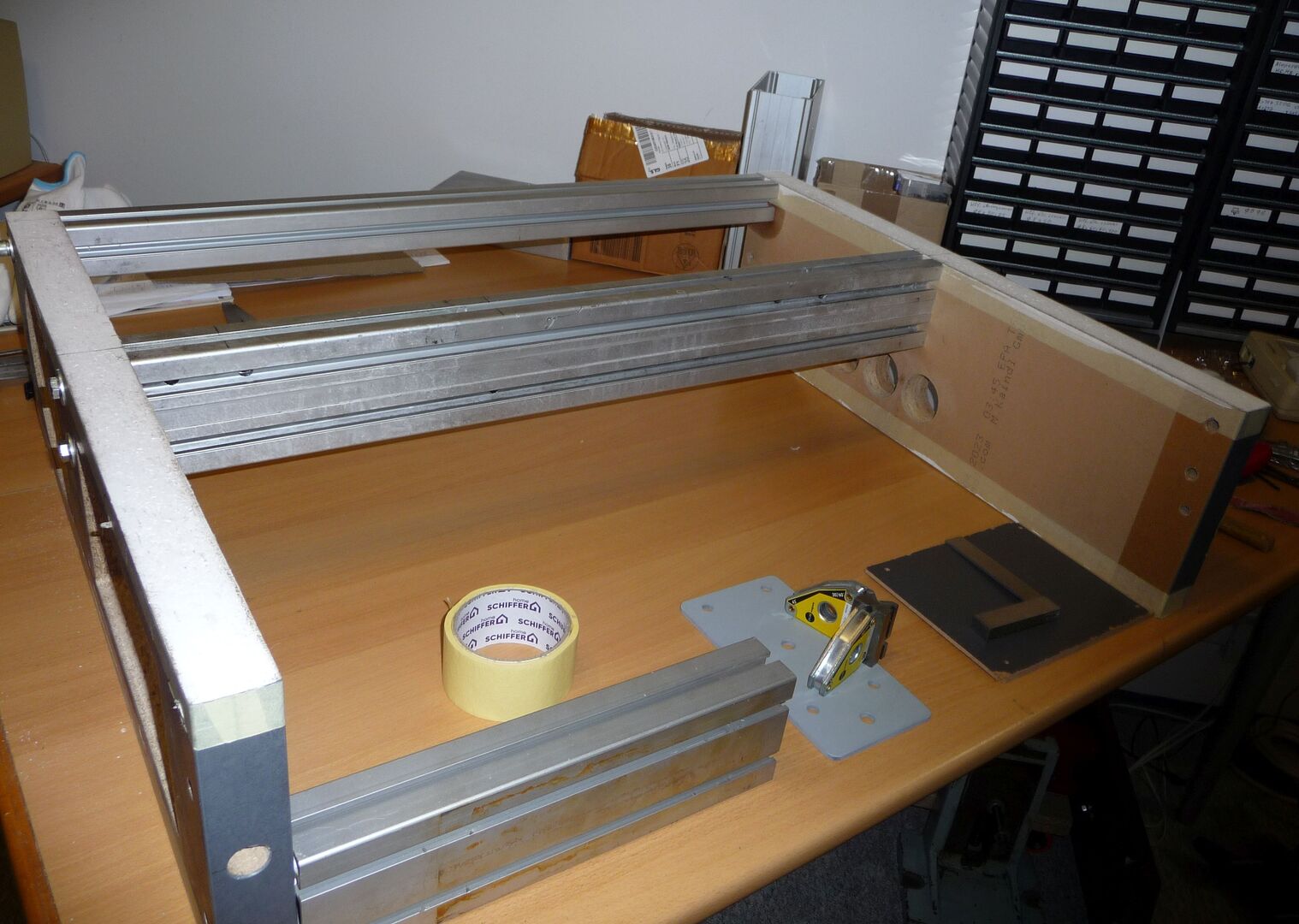

TROMF22 | 1511    2025-05-04 17:41:35 [324]
Miután lazán összeraktam az elkészült dolgokat, jött a felismerés:
Nem lesz igazán jó helye ennek az „objektumnak” az egykori íróasztalon.
- nem igazán jó a végleges magassága
- jobb lenne több oldalról megközelíteni
- és nem ártana ha mozgatható lenne
Szóval mielőtt ezt a részt tovább építeném, újabb súlyokkal megterhelve, készítek egy gurítható/letámasztható zsámolyt és arra telepítve folytatom.
Minden oldalról hozzáférhető, szükség esetén mozgatható lesz. Egy kis megmunkáló sziget.
(Más konyhaszigetet épít, én ebbe vágtam bele.
Aztán majd meglátjuk …)
Előzmény: TROMF22, 2025-05-04 17:39:23 [323]

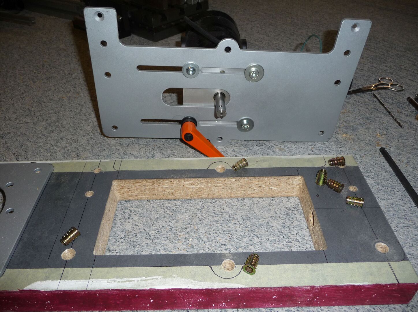

TROMF22 | 1511    2025-05-04 17:39:23 [323]
Nagy a csendesség. Mindenki, minden újdonságot a költözés utáni friss oldalra tartogat?
Ha jól nézem a dátumot, mióta ez a kis háztáji ceruzahegyező kezdeményt bemutattam, eltelt másfél év.
OFF
Nem volt zavartalan. Tele hullámvölgyekkel. Most is éppen kikapaszkodóban vagyok az egyikből. De, valamit csinálni kell…
ON

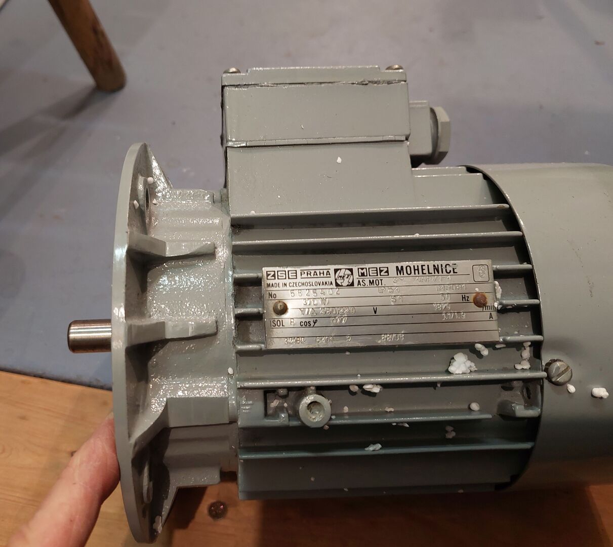

Apró lépésekben, de összeálltak a kis pódium véglapjai.
A baloldaliba illeszkedik a korábban bemutatott 1100W DC motor. És mivel volt hely – ki tudja mire lesz még jó – készítettem egy felfogó lemezt egy 3f, 370W aszinkron motornak is. Régen pihen a polcon itt jobb helye lesz.
A DC motornak, egy kis csavarorsós mechanikával lesz 70 mm állítási lehetősége. Így az elektronikus fordulatszám váltáson kívül, lesz további lehetőség ékszíjas variációval egészen alacsony fordulatszámokra is.
Előzmény: TROMF22, 2023-12-23 15:40:01 [224]

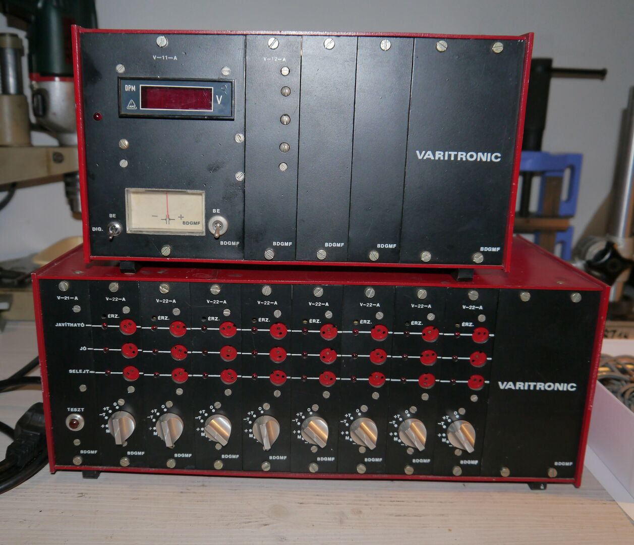

TROMF22 | 1511    2025-04-24 19:52:47 [320]

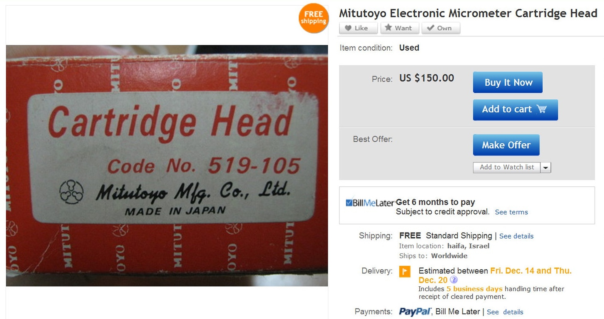

Ezt a hirdetést már az új HobbiCNC oldalra szántam, de eljött a TAVASZI POLCÜRÍTÉS ideje.
'' téma, 204326. hozzászólás
Néhány plusz információ:
A COCOM-listás, devizagazdálkodós időkben a Bánk Donát Műszaki Főiskola Mérés Tanszékén készítette egyedi megrendelésre Pálinkás Tibor tanszéki mérnök.
A megoldás az eredeti MITUTOYO 519-202 és 519-137 műszerek kombinációja lett.
Pálinkás Tibor korabeli Rádiótechnika folyóiratban egy hosszabb tanulmányt is megjelentetett a témában.
(Ha valakit érdekel, elküldhetem a fotózott másolatot.)
A rendszer még szépen egyben van, de természetesen nem egy gyári kivitel.
Pár éve nagyjából felélesztettem, de nem minden funkció tökéletes, vagy nem értek hozzá eléggé, bár van hozzá egy szöveges ismertető.
Az alkalmazott MITUTOYO 519-105 , 5 kHz vivőfrekvenciájú modellt már nem gyártják, de aukciós oldalakon még felbukkan ~ 150 USD /db.
