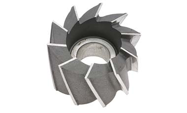

Laslie | 7674    2009-09-12 16:37:00 [4222]
A balos csigafúrók is ilyen megfontolásból készülnek. Egy beletört balos csavart nem szabad jobbos fúróval kifúrni...
Előzmény: Laslie, 2009-09-12 16:35:00 [4221]
Laslie | 7674    2009-09-12 16:35:00 [4221]
Na ez már balos forgásirányú. Képzelj el egy alkatrészt ami menetesen be van tekerve valahová és így egyben kell megmarni. Nem mindegy, hogy maráskor kockáztatod e az alkatrész kitekeredését, vagy sem.
Előzmény: Varsányi Péter, 2009-09-12 16:26:00 [4219]
Laslie | 7674    2009-09-12 16:32:00 [4220]
Ez is ugyanaz... jobbos forgásirány , balos spirállal. Az a kis szürke lap a homlokél aláköszörülését mutatja.
Előzmény: Varsányi Péter, 2009-09-12 16:20:00 [4218]

Laslie | 7674    2009-09-12 15:22:00 [4217]
Ez nem balos meg jobbos forgásirányú hanem a spirálja balos meg jobbos. Nem ugyanazt takarja a kettő dolog. A balos szerszámot nem a vágóél felől fényképezték, ezért egy kicsit furcsa. A jobbos szerszám felfelé húzza az anyagot vagy a szerszámot lefelé... (ebből erednek az asztalba marások) Ez a spirál elrendezés pozitív élszögű szerszámot eredményez , nagyobb fogásmélységgel és kisebb forgácsolási erővel. A balosnak beállított szerszám, negatív élszögű, az anyagot lefelé tolja , a szerszámot meg felfelé.Egy vékony lemezt ami az asztalon fekszik, azt ez a szerszám nem akarja felemelni az asztalról forgácsoláskor.
Előzmény: Varsányi Péter, 2009-09-12 14:40:00 [4216]
Varsányi Péter | 11584    2009-09-12 14:40:00 [4216]
Valaki mondhatna valami okosat nekem
A szerszámok általában "óramutató járásával" azonosan kell forgatni, hogy vágjon
Ez RH azaz Right Hand tool.
De vannak szerszámok amiket "óramutató járásával ellenkezően" kell forgatni, hogy vágjon.
Ez LH azaz Left Hand tool.
Itt egy példa a Datron honlapján egy - egy élű marónál...
Ez ugye a "normális" kivitel:
Ez meg a "nem normális kivitel":
de ennél több szerszámot is már láttam LH kivitelben... mi ennek az előnye? Mert valamiért csinálják...
