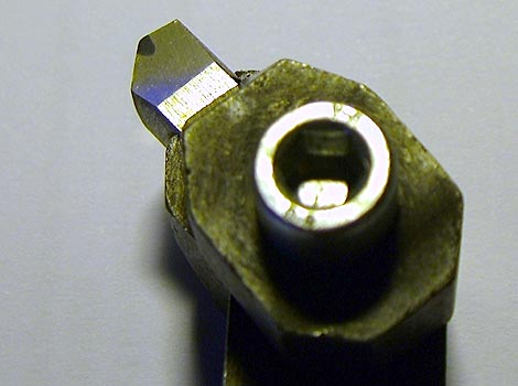

Varsányi Péter | 11584    2007-05-29 13:09:00 [436]
Még tudtam szerezni ebből a SECO TCMW110204S-LO CBN10 lapkából...
Próbáltam utánna nézni a dolognak... nagyon érdekeseket írnak ezekről a "PolyCrystalline Diamond" lapkákról...
Pl. nem kell hűteni? Acélhoz nem ajánlják...
Viszont elsősorban: Alu, Üvegszálas, Carbon, Grafit, Üveg és Carbide! szóval kemény dologról van szó... meg mindenhez... Az acéllal valamiért reakcióba lép...(?)
Állítólag nagyon bírja és szinte sosem kopik el... (egy amtörnél egy életre... ok:)
Egy ilyen irományt találtam...
Egyszerű dolgokhoz jó... Repülőgépipar, Forma1...
A háromszögnek ez egyik oldala és fele hegye van csak gyémántból...
Egy hasonló kép:
Eredeti kép:
Mániákusok figyelem:
Ha valakinek esetleg kellene ilyen... még van 5db az amcsinak... A noniusznál 8000Ft/db+Áfa... itt most kb.1000-1200 Ft... de csak 5 db van...

Varsányi Péter | 11584    2007-05-27 13:36:00 [410]
Van fixáron az ebay-on Sandvik leszúró!
45 font + 5 Font a szállítás... 20 betéttel!
Nekem már van és igen jó (innét) !
ITT!!!!
... én "nagy keservesen " átfúrtam és egy 12x12-es anyaghoz csavartam... kész... persze több lukat is csináltam, hogy lehessen állítani a mélységet...
