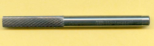

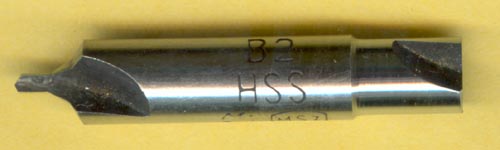

sasi | 1903    2007-06-17 11:33:00 [672]
A keményfém sem fog ki CBN késen.
Előzmény: sasi, 2007-06-16 20:10:00 [669]

sasi | 1903    2007-06-16 20:31:00 [670]
A kamerám megadta magát, de a szkennerem még üzemképes (!), így tudok képet is mutatni, a lényeg talán látszik, pl. hogy éllel nehezített a mutatvány.
sasi | 1903    2007-06-16 20:10:00 [669]
Kipróbáltam 62 HRC keménységű anyagon (központfúró) az orosz gyártmányú köbös bórnitrid (CBN) esztergakés betétet, fotó #426 hozzászólásban. 0,4 mm-es fogásnál vitte, mint a vajat, nagyon szép felületi minőség mellett – majdnem olyan mint a köszörült felület!
A SANDVIK katalógus a következőket írja a CBN lapkákról:
„A köbös bórnitrid (CBN) a gyémánt után a legkeményebb anyag és legalább kétszer olyan kemény, mint az utána következő anyag. A CBN lapkák sok nehezen forgácsolható anyagnál megnövelhetik a termelékenységet. A keményfémhez vagy kerámiához viszonyítva tízszeres javulás is elérhető, ha a nagyobb szerszám éltartamot és/vagy a nagyobb anyagleválasztást tekintjük.
A CBN lapkákat elsősorban acél, szürke öntöttvas és hőálló ötvözetek simítására használják.”
