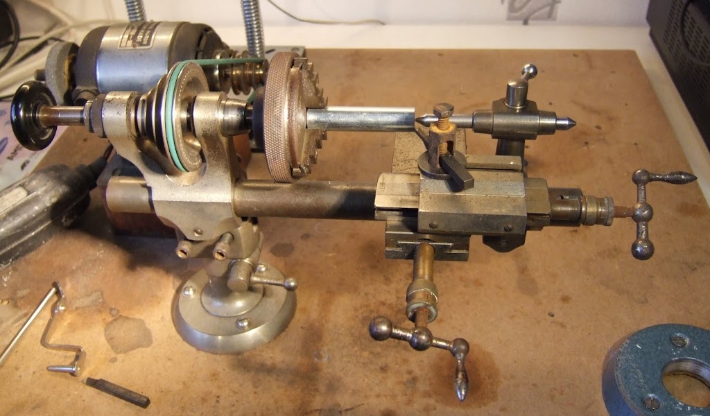

airfoil6205 | 307    2008-12-05 17:41:00 [2515]
Én a PROXXON fúró-maróval jártam ugyan így (BFW 40/E; BFB2000; KT150 kombináció) érdekes jelenség, hogy a CNC vonatkozásában mindenki a profi alkatrészekre esküszik és keményen leszólja a "csak hobbystákat" ezeknek a kis játékgépeknek a vonatkozásában meg nem nagyon akar kiderülni az igazság, sőt néha mintha bátorítanánk a bizonytalanokat. Réz; alumínium; műanyag farigcsálásán kívül ezek a gépek másra alkalmatlanok, legfeljebb egy hajómakett alkatrészeinek a legyártására jók. Senkit nem akarok megsérteni, aki használja ezeket, ez a saját véleményem csak.

elektron | 15859    2008-12-05 17:30:00 [2514]
Jó ezeket a tapasztalatokat hallani, ugyanis nekem is volt már olyan gondolatom, hogy jó lenne venni ilyen kis esztergát, de nem sok pozitív véleményt lehet hallani, amit nem is csodálok, nekem is van egy házilag összetákolt esztergám, ami jelenleg szét is van szedve, mert nagyon gyengécske volt, pedig méretben még talán nagyobb is ezeknél a kis 100 eFt kategóriájú gépektől. De az is csak a műanyaggal és fával tudott elbánni. Sajnos az anyag és a fizika törvényei meghatározzák a kivánt masszivitáshoz és az adott funkcióhoz a minimális méreteket, és ezektől kisebbel csak ide jutni, hogy a hungarocellt minden gép simán vágja. Esetleg ha olyan anyagot lehetne készíteni, mondjuk vasötvözetből, aminek olyan szerkezete lenne mint a szivacsnak, valamilyen technológiával, akkor meglehetne a merevség és könnyű súly követelményét valósítani egyszerre, nem tudom létezik e ilyen anyag, én még nem hallottam róla, ha van ilyesmi.
