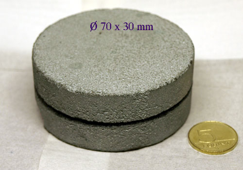

Szalai György | 9544    2011-10-22 08:39:00 [11279]
Nem akarlak elkeseríteni, de előfordulhat, hogy ezeket már csak nagyon korlátozottan gyártják, és alkalmazzák. Az áramszolgáltatók legalábbis vagy tíz éve leváltották őket az elvárásoknak jobban megfelelő, bizmut és kobaltoxid tartalmú pogácsákkal készülő, szikraközöket már nem tartalmazó túlfeszültség korlátozókra. Az újakban magasabb, kevesebb számú pogácsa van, a tokozásuk sem kerámia, hanem üvegszövet erősítésű műgyanta kompozit tok, azon pedig szilikon gumi külső burkolat és abból képzett kúszóáramút növelő szoknyák.
Ilyesmik.
Én úgy tudom, van még a KÖPORC (KÖbányai PORCelángyár) egy része is, de már csak a piezo kerámiával foglalkoznak.

Ma már nem gyártanak SiO tárcsás túlfeszültség levezetőket, mert jobb a nonlinearitása a ZnO túlfeszültség korlátozóknak (nem kell hozzá szikraköz).
Zno tárcsákat 1995-ig a Kőporc gyártott (mint sok minden ez is megszűnt) 5 és 10 kA-est.
Az átmérővel az áram, a magassággal a feszültség értékét lehetett befolyásolni.
Középfeszültségre (20 kV-os hálózatra kb. 4-6 darabot kellet sorba rakni (egynek kb 4--8 kV a névleges feszültsége). Csak gyártás utáni egyenkénti méréssel lehetett a feszültség értékét meghatározni.
A kisfeszültségű korlátozók is ilyen ZnO alapanyagból vannak.

sasi | 1903    2011-10-21 08:40:00 [11275]
Köszönöm a válaszodat Gyuri!
Valóban, ez középfeszültségű túlfeszültség levezető. A közepén lévő beszúrás szélessége határozza meg a feszültségét, a képen 1000 V-os látható és ahol ezt alkalmazzák (vasút, bányászat, stb.) egy darab pogácsa van egységenként.
A felhasználója szerint nem cinkoxidot, hanem szilíciumoxidot tartalmaz, de a vegyi összetétele rövidesen kiderül.
Igazából az érdekelne, hol lehet beszerezni, és kik gyártják, valamint mi a szabatos megnevezése.
Előzmény: Szalai György, 2011-10-21 06:30:00 [11274]
Szalai György | 9544    2011-10-21 06:30:00 [11274]
Engem leginkább egy régi, középfeszültségű túlfeszültség levezetőben lévő cinkoxid pogácsára emlékeztet. Az eszközben a pogácsákból egy egész sor volt egymás tetejére pakolva, és rajtuk még egy sor sárgaréz szikraköz lemez.
3.-al jelölt.
Előzmény: sasi, 2011-10-20 22:05:00 [11272]

sasi | 1903    2011-10-20 22:05:00 [11272]
Szép estét mindenkinek!
Az alábbi képen látható alkatrészről szeretnék részleteket megtudni azoktól a fórumtársaktól, akik felismerik.
Nem találós kérdésnek szánom, csupán kevés információval rendelkezem az eszközről.
