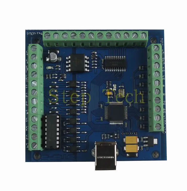

Dakota25 | 627    2018-07-08 10:10:38 [20900]
Van ilyen tápom. Életveszélyes.
A poti sincs leválasztva, bármelyik része képes megölni.
Bekapcsolási áram nincs korlátozva, zavarvédelem nincs.
Bármikor birkózógéppé válhat az egész gép tőle.
Ha mégis használatba kerül: földelés, földelés, földelés...

Törölt felhasználó    2018-07-08 09:49:53 [20897]
Van itt legalább két elég nagy gond:
1. Ez így egy életveszélyes marómotor vezérlő cucc, javaslom gyorsan felejtsed el, kár vele foglalkozni.
2. Ha sikerülne is bekötni, a valós fordulatszámnak és a Mach vagy bármilyen más program által kijelzett fordulatszámnak kevés köze lenne a valósághoz. Persze ha nem érdekelnek a tények CNC-zés közben, és nem zavar, hogy amit látsz egy monitoron, az nem igaz, akkor csináld.
Ha gondolod, hívjál fel, segítek, elmodom, milyen más lehetőségeid vannak.

elektron | 15859    2018-07-08 00:32:24 [20886]
Se földelés se semmi .... érdekes egy cucc, lehet leválasztó trafóról kell járatni ... az egészet ?
Előzmény: prinx, 2018-07-07 22:00:50 [20884]
elektron | 15859    2018-07-08 00:24:19 [20885]
Ez egy egyszerű táp, a 230V rajta van, nincs semmi leválasztás benne elég veszedelmes, ne nyúlkálj hozzá lehetőleg.
Ez csak feltölt egy kondenzátort és egy PWM-mel adja a motornak a szuflát közvetlenül a 320V-ból így ami látszik ezen így működhet.

prinx | 203    2018-07-07 20:26:16 [20877]
Én is arra gondoltam hogy azért nem tudok mérni rajta mert lehet hogy PWM jel.
Az a probléma hogy így natúr nem merek rákötni a USB kártyáról pwm jelet, nem akarok semmit az örök vadászmezőre küldeni.
Előzmény: Révész Richárd, 2018-07-07 20:15:27 [20876]
Révész Richárd | 2073    2018-07-07 20:15:27 [20876]
Jó kérdes. Most olvasom lejebb, hogy nem tudtál méni a potin feszt.
Akkor valószínű a pwm kitöltési tényezőjét változtatja.
Ha így van akkor a poti helyére pwm kimenetet kell kötni.
Ez részemről csak találgatás, hangos gondolkodás.
Előzmény: prinx, 2018-07-07 20:08:18 [20875]
prinx | 203    2018-07-07 20:08:18 [20875]
Üdv az USB motion card stb4100 kártyán van 0-10V jel és ha ezt akasztanám a poti helyére nem megoldható ha jól tudom ez le van választva de lehet hogy hülyeség?
Bocsánat a láma kérdésekért nem vagyok jártas az elektronikában.
Előzmény: Révész Richárd, 2018-07-07 19:57:04 [20873]

Révész Richárd | 2073    2018-07-07 19:57:04 [20873]
Csinálj egy ilyet
És kösd be a poti helyére.

prinx | 203    2018-07-07 19:31:13 [20868]
Szerintem is PWM jeles lehet mert multiméterrel nem tudom mérni a feszt állandóan más feszt mutat.
Előzmény: kaqkk007, 2018-07-07 19:27:41 [20865]
prinx | 203    2018-07-07 19:30:02 [20867]
Üdv én is erre gondoltam de sajnos a kis kínai nem adott hozzá leírást és a neten sajnos nem találtam kapcsolási rajzot sem.

kaqkk007 | 1567    2018-07-07 19:27:41 [20865]
Én gyanítom hogy van az elektronikán PVM bemenet csak le kéne tölteni az adatlapját ..
Előzmény: elektron, 2018-07-07 19:15:15 [20864]
elektron | 15859    2018-07-07 19:15:15 [20864]
Vagy egy PWM jelből csinálsz analóg átalakítóval egy fesz értéket, azt beolvassa egy Arduino Nano és egy léptető motorral odatekeri a potit, ahova kell.
Mechanikailag úgy kell az egészet megoldani, hogy el ne tudja törni a potit azért.
PWM to analog convertert meg szerzel vagy építesz, attól függ milyen cuccaid vannak, amit tudsz használni.
Előzmény: elektron, 2018-07-07 19:11:37 [20863]
elektron | 15859    2018-07-07 19:11:37 [20863]
A potit kell tekergetni pl. egy 4. tengelyként kijelülve g kóddal egy léptető motorral meghajthatod a poti tengelyt pl.
G0 E0 minimum fordulat,
G0 E100 max fordulat
Áttételt beállítod, a léptetőnél aháény fokban el tud forogni a poti, hogy pont annyit lépjen rá, amennyi a tartománya.
Előzmény: prinx, 2018-07-07 19:05:04 [20861]
elektron | 15859    2018-07-07 19:06:29 [20862]
A motor tápján látok rajta egy potit, úgy lehet szabályozni, amint látod.
A motor maga hány volttal megy ?
prinx | 203    2018-07-07 19:05:04 [20861]
Üdv, fordulatszabályozás PWM jellel illetve relével kapcsolnám ki be.
Vettem egy elektronikát is de mirre ide ért kiderült hogy max 50V-ig használható.
Előzmény: elektron, 2018-07-07 19:00:08 [20860]

prinx | 203    2018-07-07 18:57:46 [20859]
Üdv Fórum társak!
Segítséget szeretnék kérni tőletek adott egy kínai 500W-os maró motor amit az ebay-en vásároltam ezt hogyan tudnám vezérelni a Mach3-mal?
Vagy milyen elektronika kellene hozzá hogy vezérelhető legyen.
Segítségeteket előre is köszönöm szépen.
