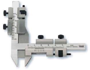

tomahawk | 491    2010-05-12 19:25:00 [10360]
"A tolómérce (tolómérőnek is nevezik) a leggyakrabban használt változtatható mértékű mutatós mérőeszköz. A tolómérővel végzett mérésnél a mérendő érték közvetlenül hasonlítható össze egy mérővonalzó skálájával.
Többféle mérésre alkalmas:
hosszúság,
vastagság,
külső átmérő,
belső átmérő,
magasság,
mélység.
Kialakítása szerint többféle lehet:
zseb tolómérő,
egycsőrű,
kétcsőrű,
finombeállítóval vagy a nélkül,
talpas tolómérő,
mélységmérő,
fogmérő (fogazott felületek mérésére alkalmas),
ékhorony tolómérő
mérőórás (számjegykijelzős) tolómérce
A tolómérő alapegysége a milliméter osztású szár a merev mérőpofával. A száron mozgatható tolóka csúsztatható, amely egyben a másik mérőpofa. Ezen egy segédskála az ún. nóniusz segíti a pontos leolvasást. A méretek 0,1, 0,05, vagy 0,02 mm pontossággal olvashatók le."
(sulinet.hu)
Előzmény: Laslie, 2010-05-12 18:45:00 [10359]
Laslie | 7674    2010-05-12 18:45:00 [10359]
Azért kíváncsi lennék, hogy a többi esztergályos kollégánál milyen néven szerepel a kérdéses eszköz.
Modulmérő ?
Fogvastagságmérő ?
Vagy valami más ?
KoLa-nál már látom: modulmérce.

Az alábbi fotón látható mérőműszer neve fogvastagságmérő tolómérő.
Az osztókörön lehet megmérni vele azt a húrt, melyből a fogvastagságot adó körív hossza számítható. Pontosabb mérésekhez optikai fogvastagságmérőt használnak.
Profilozó fogaskerékgyártásnál alkalmazzuk leginkább ezt a mérést, mert ebben az esetben akár minden fog hibás lehet, ha elég „ügyesek” vagyunk (osztáshiba, excentricitásból adódó vastagsági eltérések, fogásmélység).
Lefejtő eljárásnál a többfogméret mérése a célravezetőbb mérési eljárás, mert biztosan azonosak a fogak vastagsága, és így egy méréssel ellenőrizhető a fogaskerék (tárcsás mikrométer a mérőeszköz).
Nem kell feltétel nélkül bedőlni a kereskedők „szaktudásának”.

Megnéztem a modulmérő tolómérőt...
Van itt még egy-két csodabogár tolómérő, tetszik a balkezes ))
Előzmény: Laslie, 2010-05-07 21:27:00 [10307]
