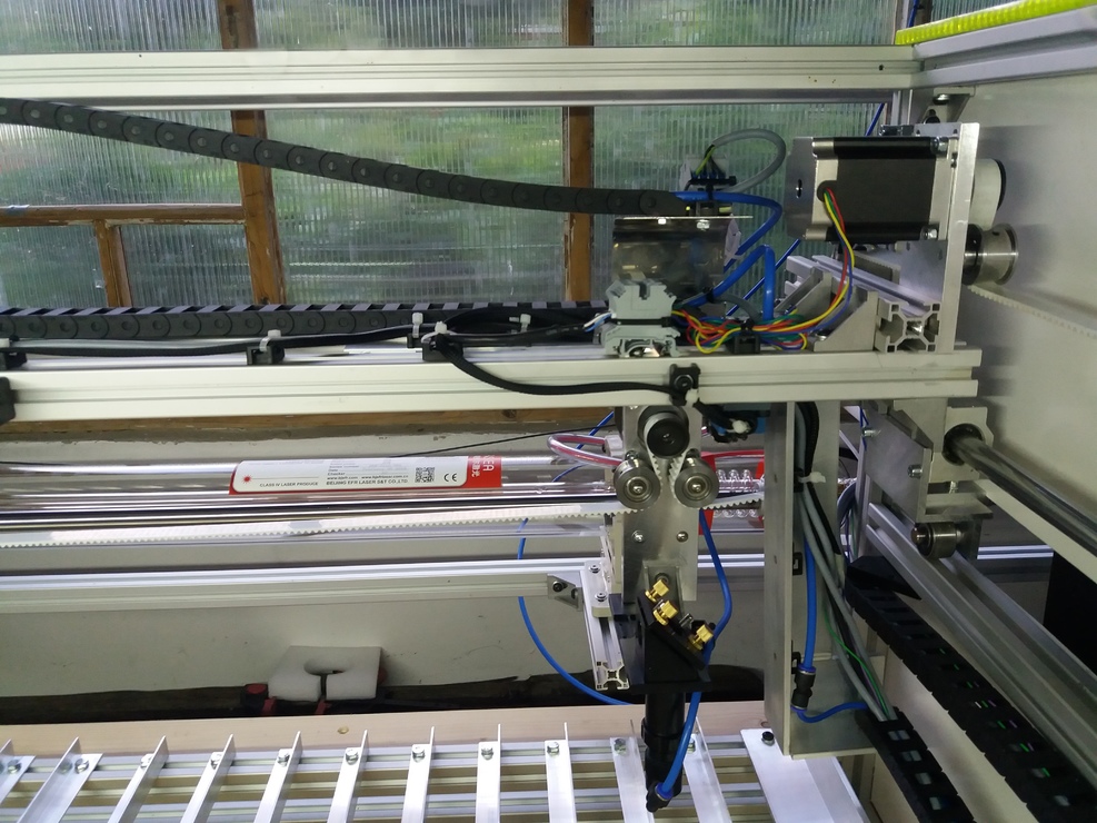

Szerintem a cső a vázon van hátul, nem a hídon.
Előzmény: zozo, 2018-07-02 13:22:05 [15465]

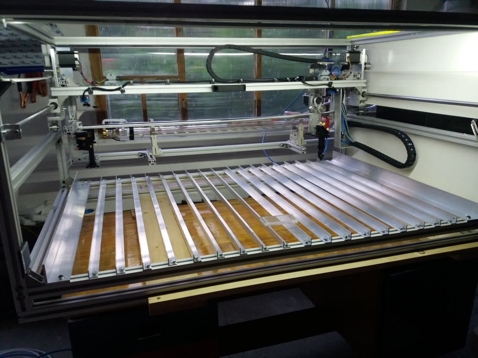

zozo | 5527    2018-07-02 13:22:05 [15465]
-Cipeli magával a csövet is?
Az asztal L-profil helyett ha U profil lenne, sűrűsödne a rácsozás. Persze te tudod, hogy mit akarsz rá tenni.
Előzmény: rolandver, 2018-07-02 10:52:10 [15463]

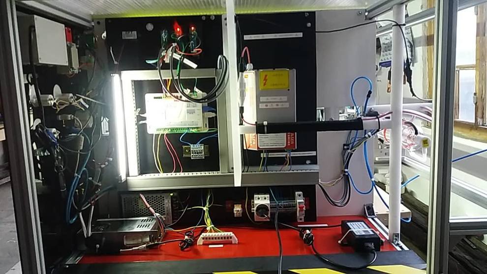

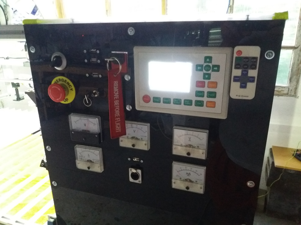

rolandver | 29    2018-07-02 10:52:10 [15463]
Pár kép az épülő gépről(saját gyártás és szerelés).
Már mozog...már csak a hűtést kell rendbetenni...

Kb. két éve került hozzám használtan az én K40-esem.
Nagy vonalakban, ugyanezeket elkövettem én is rajta, amiket Zoli leírt.
Az átalakításokkal/finomításokkal, sokkal jobb lett mint volt.
Azonban, a két év használat után, megint lenne javítgatni való rajta.
Az "X" híd aluprofilja, ami az "X" kocsi görgőinek futófelülete is egyben, annyira kopott már hogy cserére, vagy átalakításra szorulna.
Ez a gerenda a gép mechanikailag legjobban igénybe vett eleme, a kocsi görgői intenzíven koptatják/vasalják az alu felületet.
És ugye, a működés jellegéből adódóan a kopás mértéke nem egyenletes a gerenda teljes hosszán.
Nehéz már úgy beállítani a görgőket, hogy a gerenda teljes hosszán kottyanásmentes legyen a kocsi járása.

Az átalakítások:
Kidobtam a ventilátort, az elszívó csövet, az asztalt,(a tartólemezét is), az összes csavart, a fejcsapágyakat,az összekötő tengelyt, és csapágyát, a csőtartó bilincset, az USB kábelt.
Levágtam rövidebbre az elszívó torkot, és kihajtottam 45 fokba az oldalait.A műhelyben beépített konyhai elszívóhoz készítettem adaptert, és fehér rugós elszívócsővel bekötöttem az elszívóba.
Új csőtartó bilincseket raktam bele, és led csíkot (3-at), egy kis inhalátor kompresszort, 7x7mm-es energialánccal, szilikon csővel, a fejhez esztergált állítható magasságú fúvókával, egyelőre a rugós asztal van benne, majd motoros állítható készül hozzá.
Kapott a hátfalra egy áramlás őrt, és biztonsági kapcsolót a nagy fedélhez (REED), meg egy kis digitális hőmérőt a hűtővízhez.
A poti helyett 10 fordulatú Helipot-ot raktam bele.
