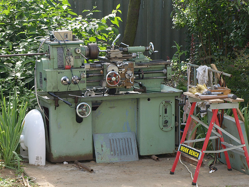

sasi | 1903    2010-07-13 22:02:00 [11120]
Február vége óta ilyen szép nagy műhelyem van!
Azóta most csomagoltam ki először, gyorsan meg kellett egy oldani problémát.
Rövidesen sokkal kisebb helyre költöztetem, végre…
Előzmény: KoLa, 2010-07-13 21:42:00 [11115]

DeaK Jozsef | 985    2010-07-13 21:31:00 [11107]
Miért let ez a kis gép a kert dísze??
Előzmény: sasi, 2010-07-13 21:28:00 [11105]
Laslie | 7674    2010-07-13 21:30:00 [11106]
Látom a mosdóba sem kellett messze menned...
sasi | 1903    2010-07-13 21:28:00 [11105]
Felénk ma nagy volt a hőség, ezért árnyas környezetben esztergálgattam…
