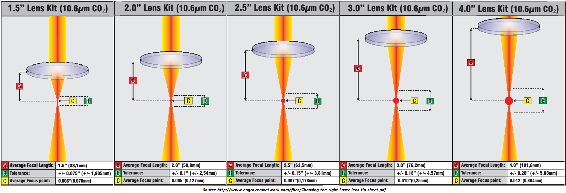

gravomark | 965    2018-07-15 00:45:39 [15496]
Itt van még erről sokminden, kár, hogy franciául:
Lézer lencsék, DPI, fókusz, stb..

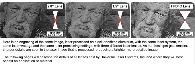

gravomark | 965    2018-07-15 00:27:45 [15495]
Van ilyen megoldás, HPDFO néven fut, az UNIVERSAL lézerhez lehet venni, kb. tizedére csökkenti a sugár átmérőjét, így egy 25-30W-os CO lézer is tud fémre gravírozni. (éppenhogy, mert 100% teljesítménnyel is alig látszik a rozsdamentes acélon, inkább 40+ W kell oda, de fára, alura csúcsminőséget tud)
HPDFO
Előzmény: elektron, 2018-07-03 19:44:17 [15468]
