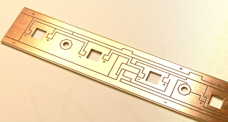

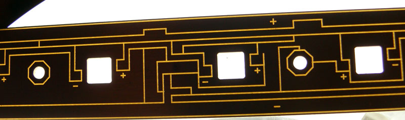

Varsányi Péter | 11584    2010-05-28 18:01:00 [1548]
Gépem első nyákgravírozása... nem is olyan tetű ... mármint a mozgatott tömegekhez képest... sajnos a sebességet a főorsó rpm. korlátozza...
Kinéztem egy jó korrodált nyákot, csiszolgattam azért ... úgysem sikerül az első darab alapon... de oké lett...
Sajnos a főorsó csak 18.000rpm-es (1,6Kw-os ... ehhez képest 20mm/sec-es előtolást adtam neki...
Kb. ennyivel akarom a többit is gravírozni de azok már 2 élű gavírtűvel lesznek... tehát akkor 2X fogásszám/ford... simább vágatok...
A képen is látható a rojtosodás... azaz túl nagyokat harapott a 30 fokos Misi féle gravírtű...(nagyon jókat csinál Misi - de ezt a félvilág tudja:)
Felületkövetőm nincs ... nem is volt... nem is lesz... a 4 évvel ezelőtti technikát alkalmazom... anno leírtam...
Tökéletesen egyformák a gravírozott hornyok... nem is lehet Z magassági hiba az elvből adódóan...
2,5 perc volt a gravírozás... a kontúrmarás (1,2-es Chipbraker) szinte csak pillanatok...
Azért még meggondolom egy nagyobb fordulatú főorsó "bevetését"... mert így egy A4-es nyákból kb. 30 perc alatt lesz 10 panel...

elektron | 15859    2010-05-27 22:02:00 [1525]
Szépen le van marva.
Előzmény: Egyújabbgépépítő, 2010-05-27 21:40:00 [1509]
