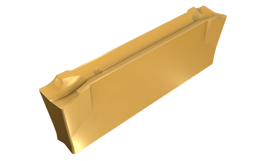

Laslie | 7674    2011-07-11 21:08:00 [15752]
Olyan információkat kérsz, amit ha elárulok akkor meg kell, hogy öljelek.
Te akartad..
Ezt használom műanyaghoz és automata acélhoz, mindkettőt kitűnően viszi.
Van még a katalógusukban ennél élesebb típus is, azt még nem próbáltam.
Előzmény: KoLa, 2011-07-11 20:24:00 [15750]

KoLa | 7598    2011-07-11 20:24:00 [15750]
Laslie! Műanyaghoz eszembe sem jutna lapkát használni! én rapiddal kezdek neki általában, bár volt már kivétel, pl. amikor a fröccsöntött műanyag fogaskerék visszadolgozott anyagból készült, és tele volt fémszilánkokkal és mindenféle szennyel,De ez nem számít!
Milyen az a leszúró lapka amivel érdemes nekiállni a műanyag leszúráshoz?vagy meg van köszörülve élesre egy kopott?
Mert eddig azt hittem hogy HSS késsel + hűtés jó vagyok egész nap danamidban is!
Ez valami éles lapka lehet csak!
Ki vele! mi a neve!
Előzmény: Laslie, 2011-07-11 18:26:00 [15747]
