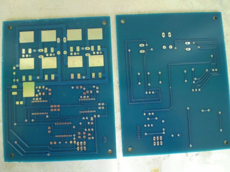

svejk | 33157    2011-05-26 15:41:00 [1965]
Egyszerűbb, egyoldalas NYÁK-ot is elvállalsz?
Speciel kellene nekem 9 db 127x86 mm-es egyoldalas, de löttstoppos NYÁK.
Lényeg a megközelítőleg gyári kinézet, tehát mindkét oldalt be kellene húzni lakkal.
Fotorezisztív lakkal dolgozol, vagy szitázod??
Ha lehet a filmeket én adnám.
Erről lenne szó(a gyanta még nincs lemosva )

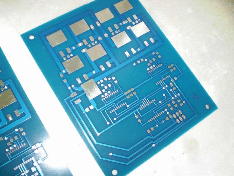

Gyárfás Attila | 585    2011-05-26 15:13:00 [1963]
Üdv. Ha esetleg valakit érdekel, vagy komolyabb, otthon nehezen, vagy nem legyártható nyákot szeretne, én vállalom. Profi gyári minőségben, 2 oldalas furatgalvános, lakkozott, ónozottan.
Itt egy link, ezt is én csináltam:
Fekete lakkos gyári nyák
