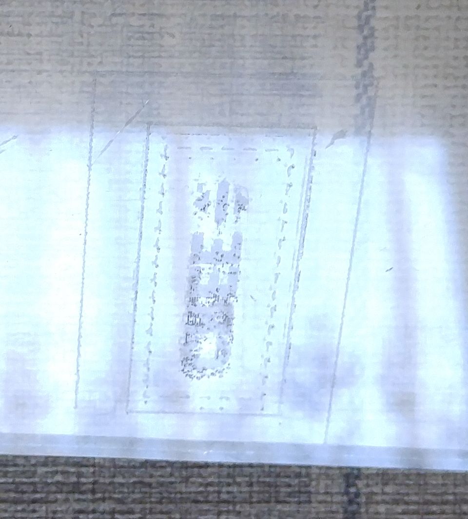

Törölt felhasználó    2018-11-16 20:52:28 [16125]
Tudnátok segíteni abban, hogy kb milyen teljesítményű lézer képes átvágni a 3mm vastag rétegelt lemezt? Az sem baj, ha két lépésben, elég alacsony költségvetéssel kell most dolgoznom..
Törölt felhasználó    2018-11-16 20:08:48 [16124]
~60mm lemértem fokusz távolságot!
kisebbel megapprobálom ha engedi az 3 rétegű optika fókusz távja...

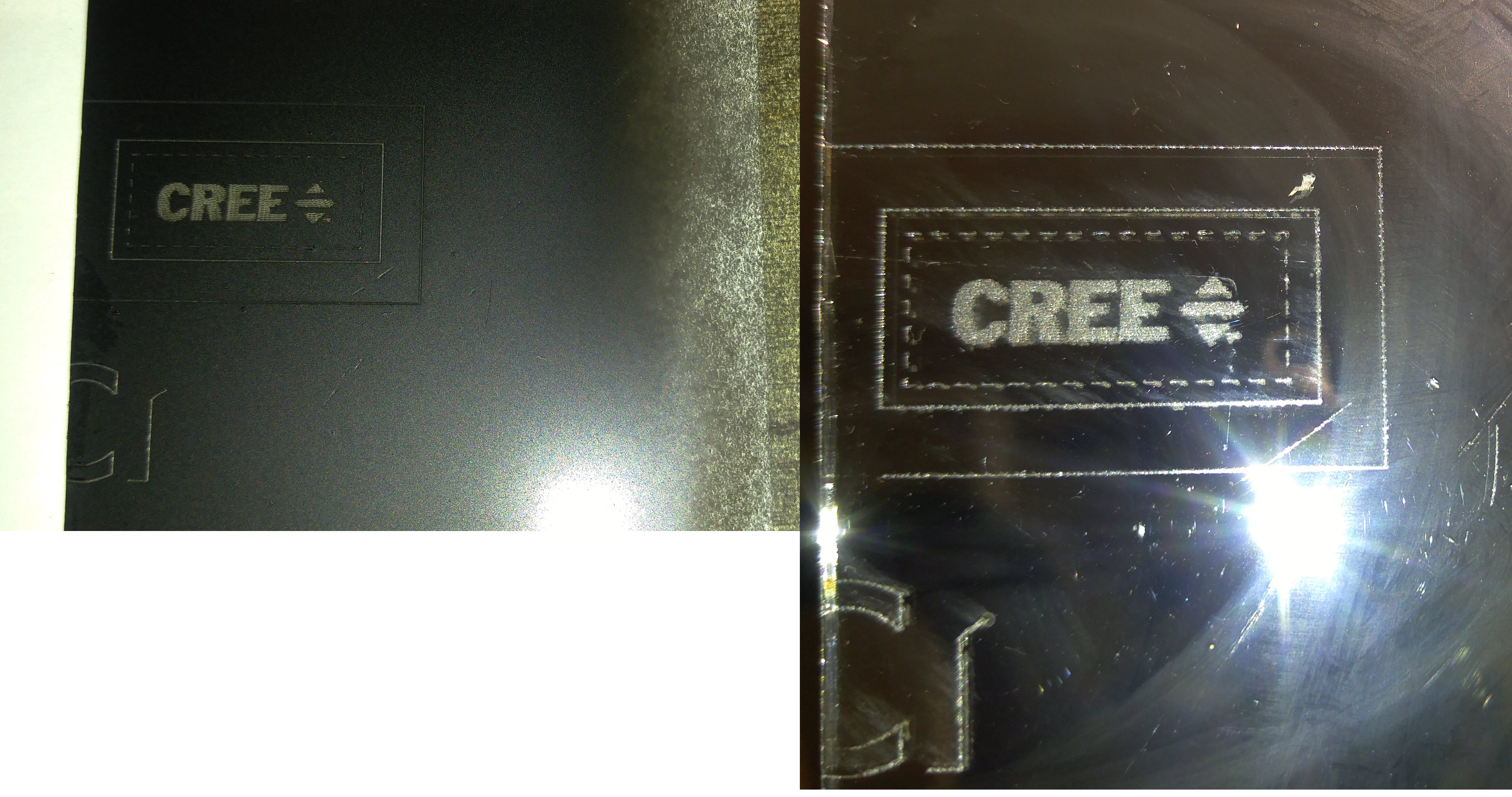

frob | 2339    2018-11-16 18:41:18 [16123]
mondjuk mert a fókusz távolság jó nagy?
szerintem emeld meg a fejet , vagy engedd lentebb az üveget..
Előzmény: Törölt felhasználó, 2018-11-16 10:13:13 [16122]
Törölt felhasználó    2018-11-16 10:13:13 [16122]
3mm üvegre gravírozót fekete festéses elven kb 1W nyi 450nm rel 1000mm/min a gravírozót résznél az üveg másik oldalán is elváltozás látszik de miért?
gravírozót oldal:
másik oldala az üvegnek átütés:
